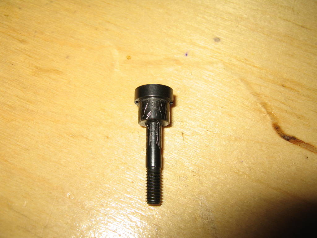

Люфты между подшипниками и осями/полуосями можно убрать с помощью нанесения насечек на ось
В передний дифф пожиже масло, в задний погуще. Например 5000/3000.
Если машина большая, соответственно шестерни крупные, и
ДА, это дедовский способ! Но иногда не приемлем. Отлично помогает если разность размеров лежит в пределах 0.05-0.08мм. НО точно работает! Сам проверял!

Блин, если честно, не замерял никогда "разность размеров".... обычно покупаю по католожному номеру. Тем самым доверяю производителю. Но сделать "насечки" никогда не лишнее, а "дедовский способ" использовать или супер-пупер-нанотехнологичный - время покажет....
Колесо давно избрели, а ведь до сих пор используют....
P.S. Погрешности в размерахприсадках могут быть в любом китайском товаре, тем более который по "бросовой" цене. Так что не стоит удивляться и растраиваться.

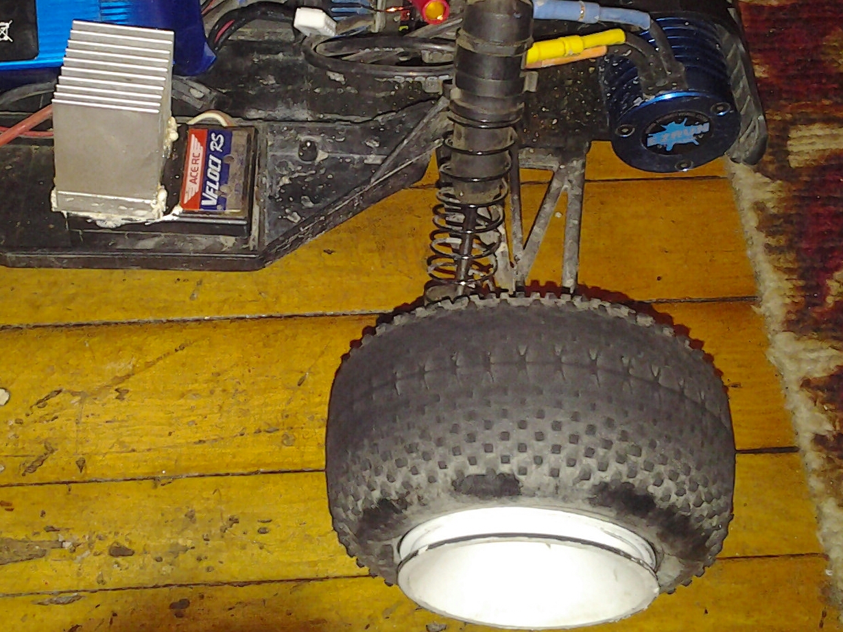

Дорого времени суток,моделисты.Пишу с планшета,поэтому прошу простить за ошибки в словах. Мне на этих выходных пришел аккум на 3 банки(раньше про него писал). Ну припаял я к нему коннектор и решил попробовать. Как Вы думаете какой был результат? просто обалденный, но в тоже время неприятный. Разгон просто смерть! Недай Вам бог на таком аакуме в узком месте (менее 15м шириной) нажать на курок до упора как обычно! Думаю многие видели как нисан скайлайн выпускает коней на волю,когда задняя ось свистит, дымит, и ее заносит от ускорения.Тут таже картина,за исключение большого объема дыма. Феникс как ракета набирает скорость, очень труден в управляемости при активном нажатии на курок, но на это есть причины, я чуток диф зажал,а то он зараза свистеть стал. При использовании аккума на 7.4в я думал,что эту модель поднять на «цапы», на «козла» не возможно без дополнительных грузов и приспособ. На 11.1в акуме это происходит без труда. Резина сгорает практически на глазах вместе со сплитером. На фото видно,что резина оторвана от диска—это результат поворота на скорости+ ввал газа,причем 1–го поворота. Также на фото видно практически посностью убитутю резину,а она проехала всего третий заезд из них 2 на 7,4в и1 на пацанском аккуме. Сразу начала греться электроника и движок, ну это естественно. Короче если у Вас феникс ст2 или подобные модели, я бы не рекомендовал с авить такой аккум. Достоинства: дикая скорость и ускорение, дикий азарт при вождении. Недостатки: бешанный износ модели, причем огромный риск разбить ее, грубая управляемость.
Решать Вам,но я для себя сделел вывод. Такая дурь подойдет шоссейкам на треке при дрифте, наша же модель другова класса.
Вопрос к Вам моделисты. Хочу найти шоссейную резину на эту модель, или может какую другую, главное по–дешевле, посто сгорает быстро, люблю кататься,чтоб аж у девок резинка из трусов выстреливала, поэтому на долго не хватает расходника.
Спасибо за внимание! Критика приветствуется!
