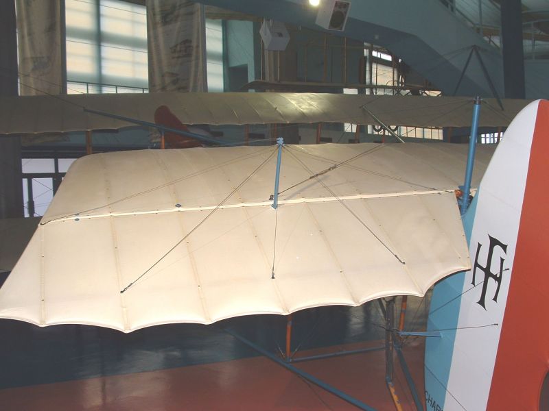

Посмотрел сегодня сборочные чертеже твоего аппарата. Биповская коробка и так довольно жесткая и не требует усиления растяжками. Тросы (растяжки) можно разбить на контуры (типа верхнее крыло - блок - нижнее - гондола). Один конец крепить жестко карабином, второй в гондоле натягивать чем угодно, хоть винтами с накруткой троса с контрогайками. Тальперы по ходу растяжки тросов имитировать трубками. Главное, что бы растяжки ветром не гоняло.

Насчет тянуть все в гондолу имхо тож не вариант. Там только с бипланной коробки получается 40+ концов.

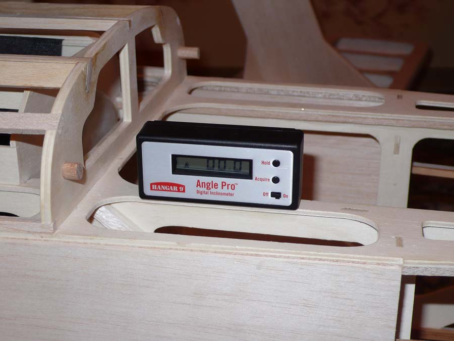

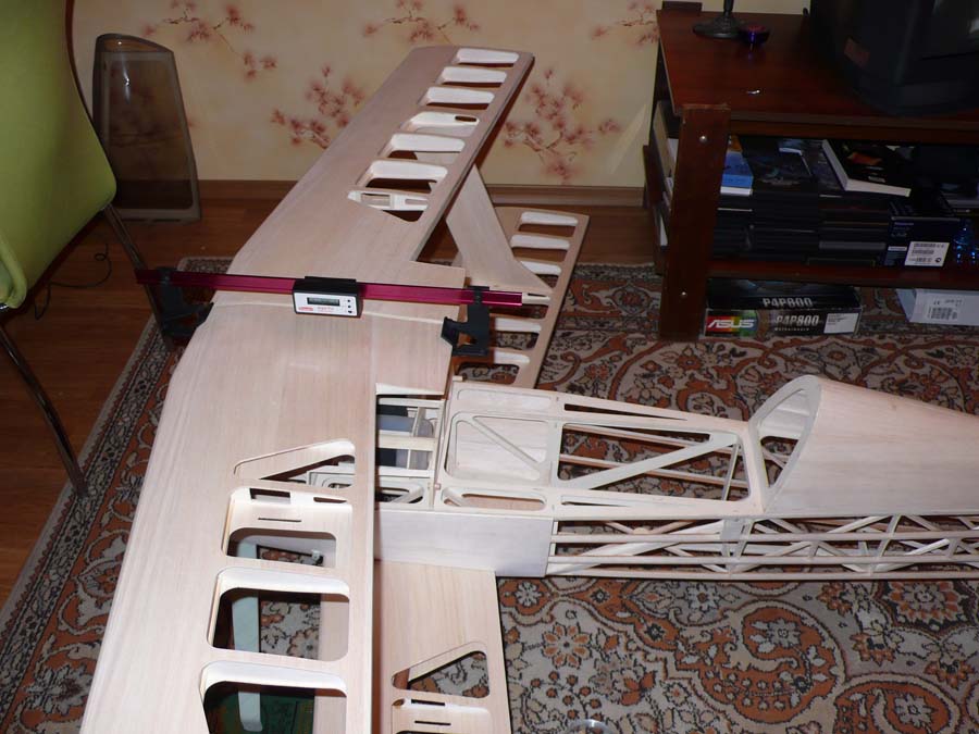

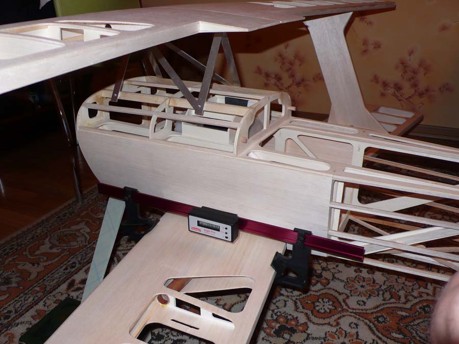

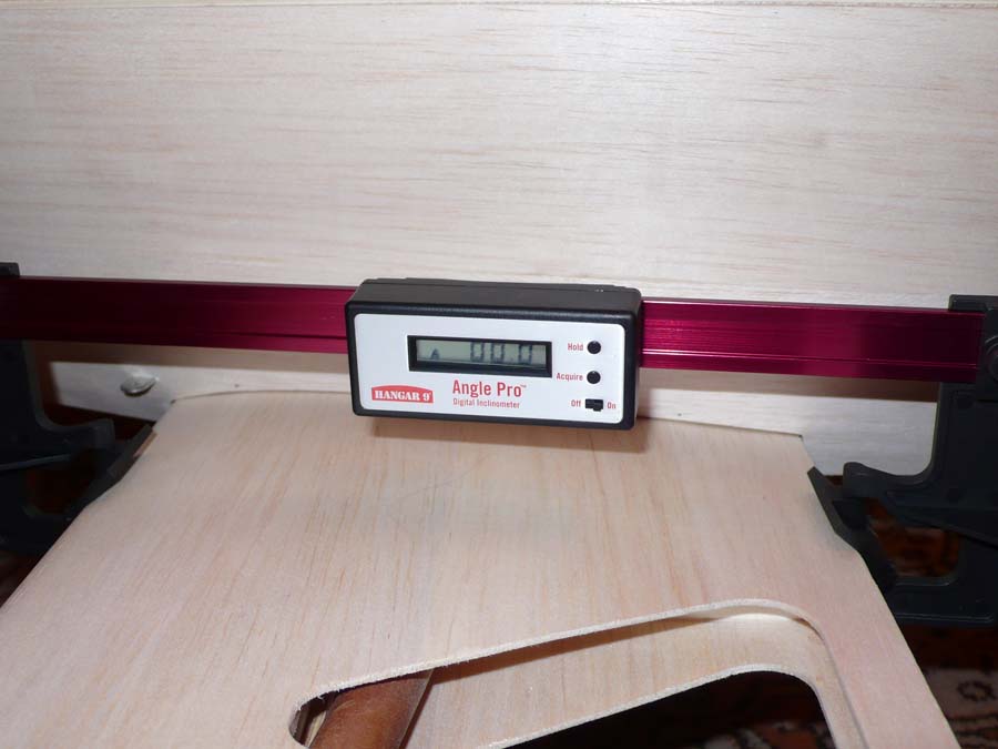

Как бы мне угол между крылами в биплане поточней померять? На глаз вроде ровно, но хочется по точней.
#87 Bil
Отправлено 06 Apr 2010 - 23:25
Приборчик специальный бывает. Я только им и пользуюсь. В тырнет магазинах забугорных найти можно.

Погугли "Электронный угломер" типа такого в хозяйственном

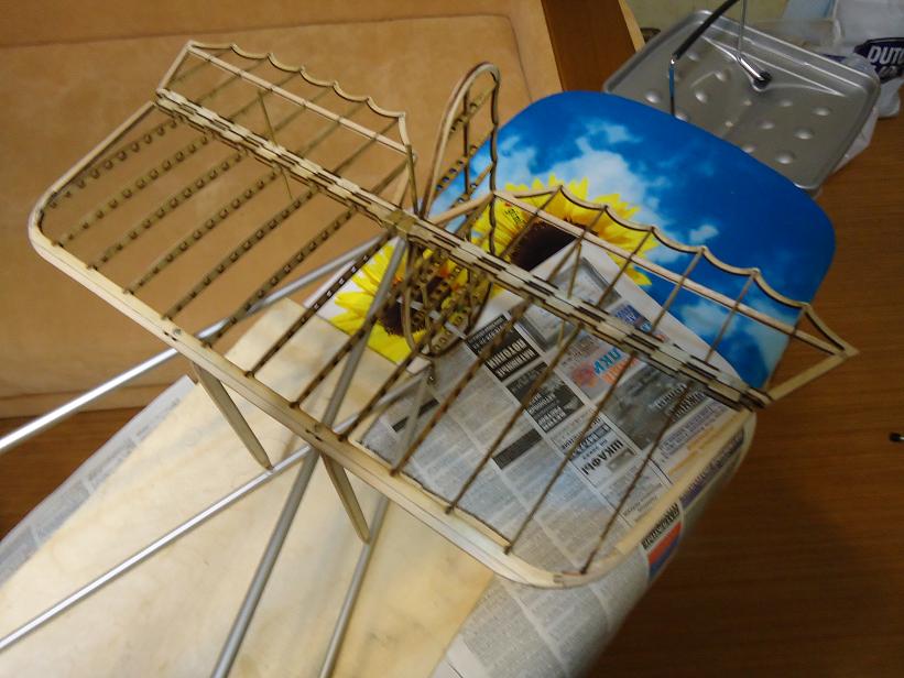

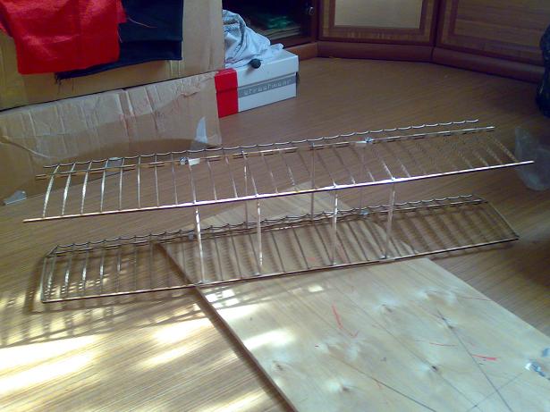

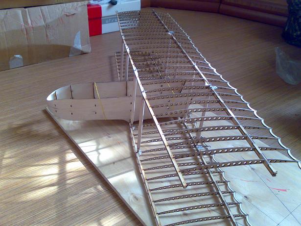

Процесс идет по тихоньку.
Вот такой вот получается биплан:
КОнсольки пока не навешиваю. Хочу по максимуму их сделать, пока маленькие, чтоб не вертухать потом все крыло. А может таки съемными сделаю <_<
Андрей (Bil), пасиб за наводку, заказал се приборчик.

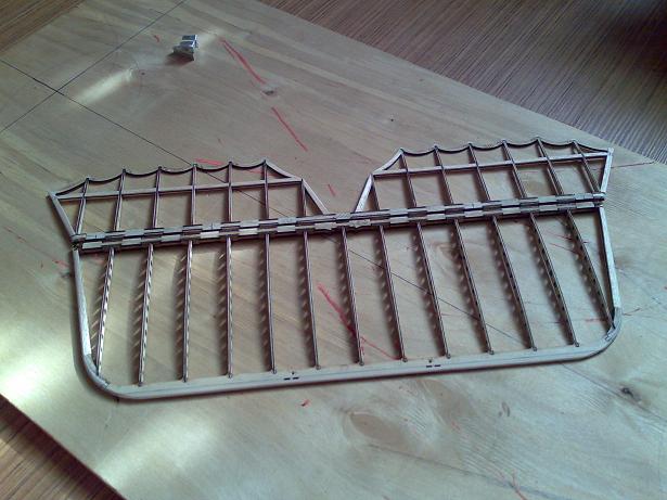

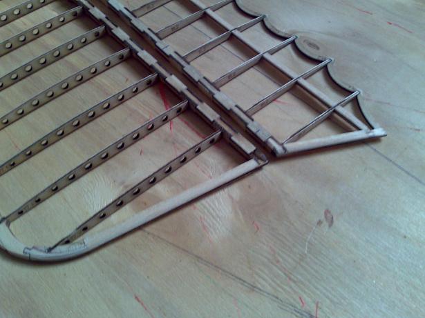

ГО почти готово:
Законцовки обшил бальзой, вышкурил под обтяжку. Лонжерон РВ тож наростил в ровень с нервюрами.

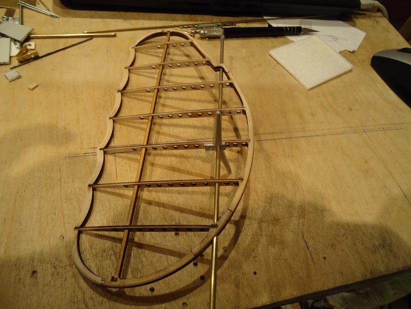

На реплике вроде так и есть.
Как думаете не погорячился? Убрать в принципе еще не поздно.

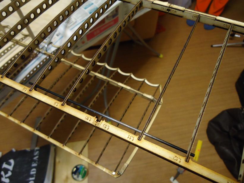

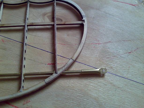

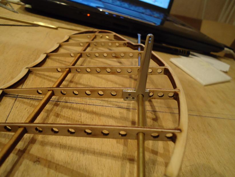

Кумекал седня над кабанчиками. Раз уж оперение выбрал для экспериментов, на нем и играюсь:-)
Выточил на РН, из алюмяшки. Вот так получилось:
Вроде похоже на правду.
В РВ пока только засунул заготовки:
Вот терь думаю, как иха правильно вклеить. Вскрывать коробочку, или прихватить и понадеяться на небутафорские расчалки?
Сделай из 0.5мм латуни П-образнгые наклдки (на лонжерон, в месте установки труб).
Просверли отверстие и установи с двух сторон, потом пропаяй места соединения. Веса это много не добавит (~1г-1.5г), а головная боль пройдет. :)
#97 AsMan
Отправлено 21 Apr 2010 - 23:47
Просверли отверстие и установи с двух сторон, потом пропаяй места соединения. Веса это много не добавит (~1г-1.5г), а головная боль пройдет. :diatel:
Накладки те, в оригинале по верх обшивки, на сколько мне удалось нарыть :crazy_fly: Но по любому, каждую мысль внимаю :( Там, напротив кабанчика, кста, петля положена.

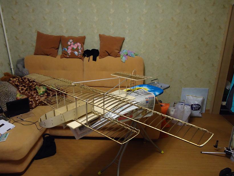

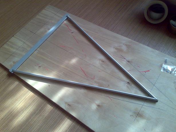

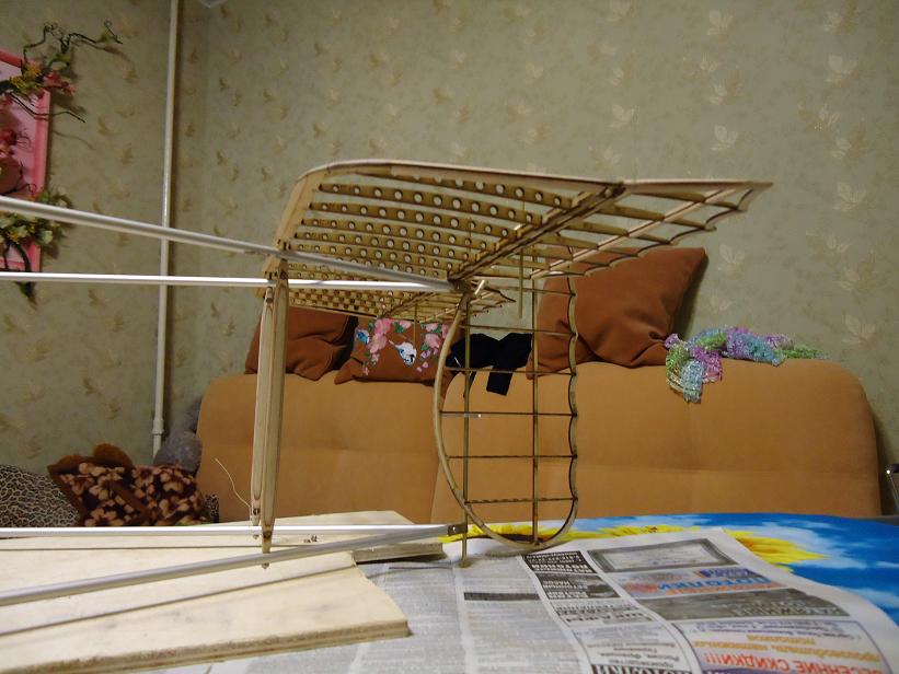

Кхм, Остапа несет. Седня пошаманил над фермой. Не совсем ювелирно получилось, приемлемо :rolleyes:

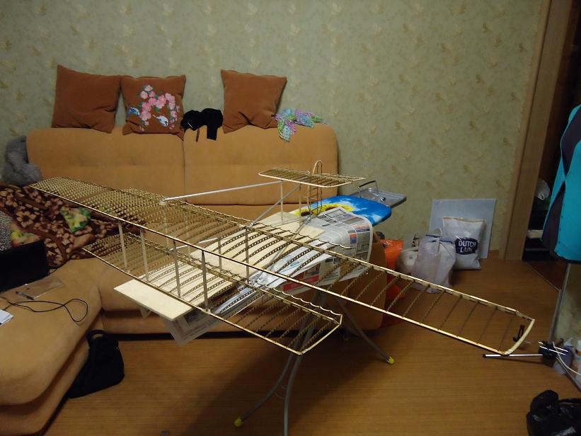

Старолет начинает становиться похожим сам на себя:
Домашние в аху... замешательстве.
Строится он в обычной квартире. Можно сказать на коленке:-)
Всеж не оставляют мысли о съемных консольках:
Понимаю что гиморно будет к полетам готовить, но блин вопрос с доставкой тож пока открыт.
Вот собственно то, над чем седня подпрыгивал:
Основными инструментами были сверлилка и метчик. Накосячил, не кретично, ток в одной дырке :rolleyes:

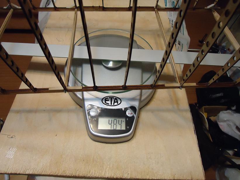

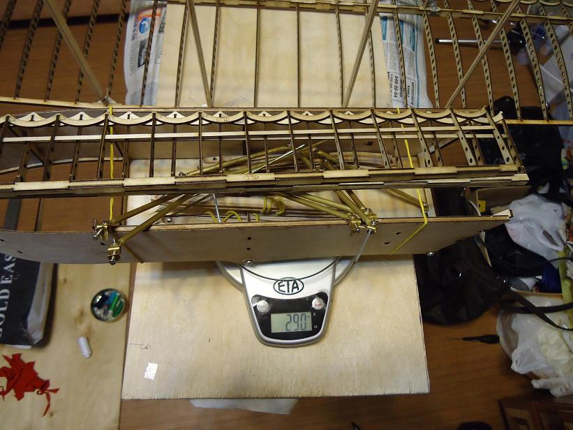

Весит правда все это уже:
:crazy:
