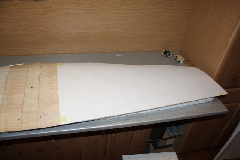

Все таки поперек крыла стеночка просится, хотя бы миллиметров по 150 на сторону от осевой крыла.
#82 Bil
Отправлено 25 Oct 2011 - 20:38
Да вот тоже сомневался, но начитался буржуйских форумов, перелопатил кучу обзоров по постройке пилотажек и стыковке крыла, там даже проще стыкуют, я внутренний слой стеклоткани восстановил, а там просто сверху стекло лепят и всё тут. Ну проникся, решил поверить.

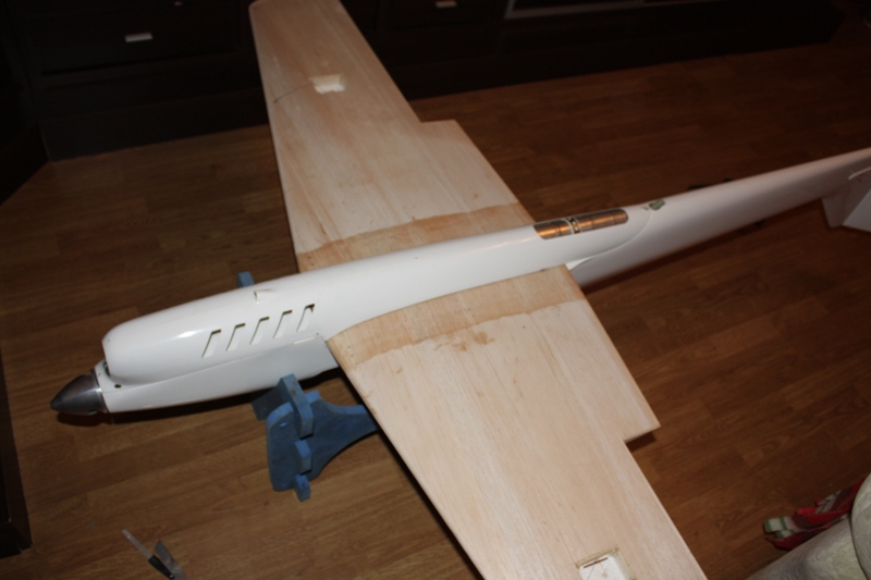

Отправлено 03 Nov 2011 - 22:39
Коллеги, привет!

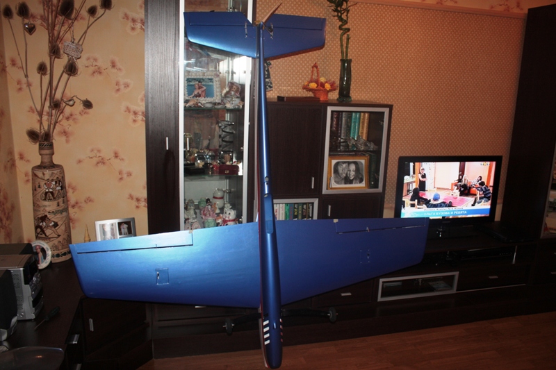

После долгих раздумий, решил изменить первоначальную раскраску модели. Теперь планирую покрасить вот так.
Ну и какие нибудь надписи и наклейки придумаю.

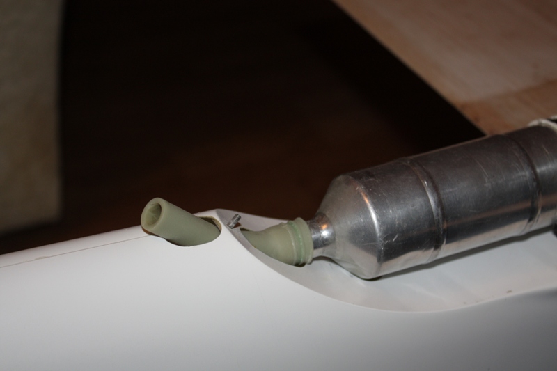

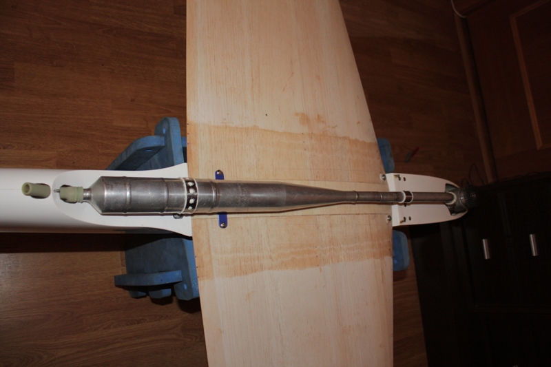

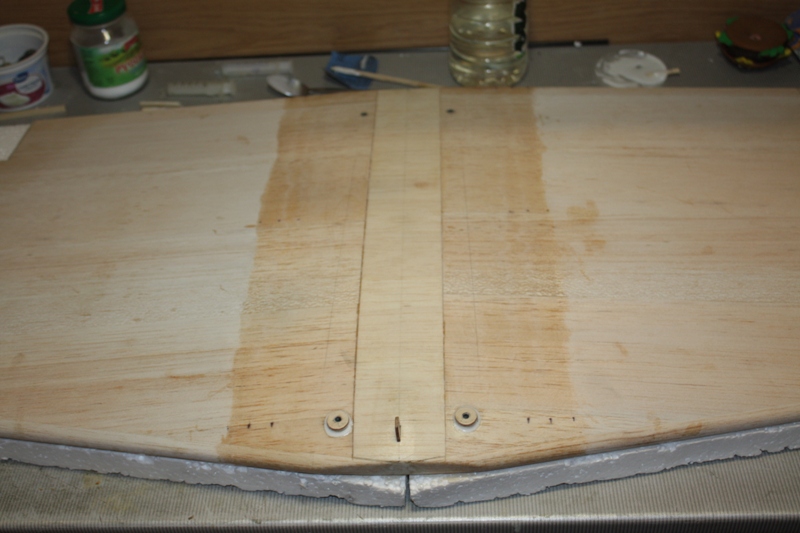

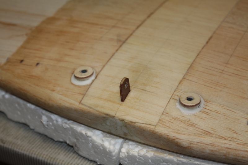

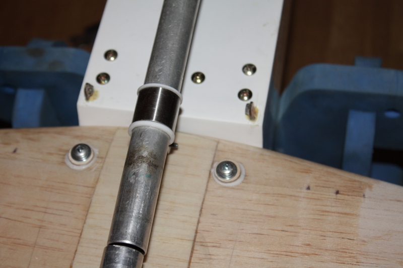

А на сегодня завершил подготовку крыла, сделал крепёж тоже по другому. Теперь я не стал делать штыри по передней кромке. Крыло будет крепиться на четырёх болтиках.
Вот такие грибочки сделал спереди. В отверстиях угольные трубочки.

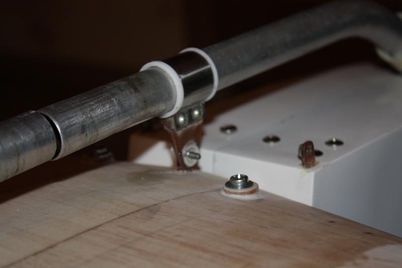

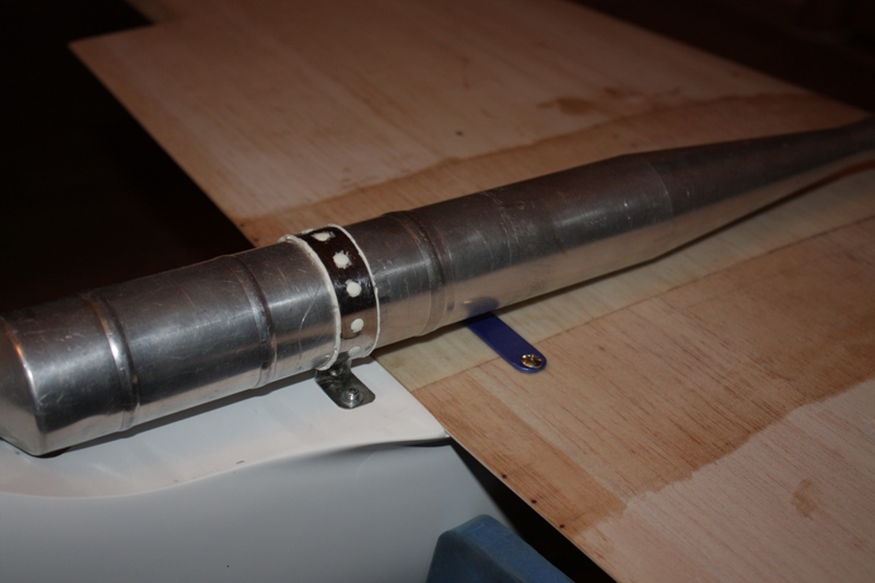

По резонатору. Крепление его удалось сделать таким образом, что теперь для установки крыла его не нужно будет снимать. Крыло легко входит под него и крепится четырьмя болтами.
Ну и примерил так называемый капот.
Следующим этапом буду готовить фюз к покраске, матовать, шаблоны делать, краску под цвет плёнки подбирать.

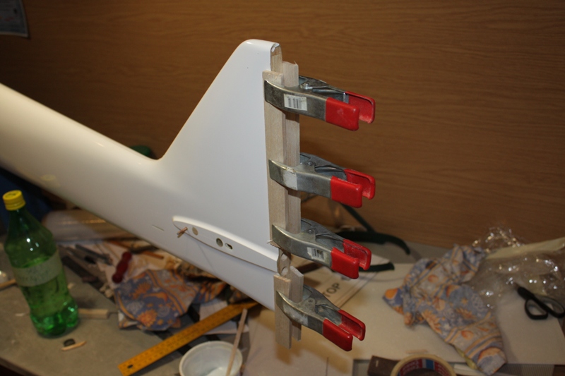

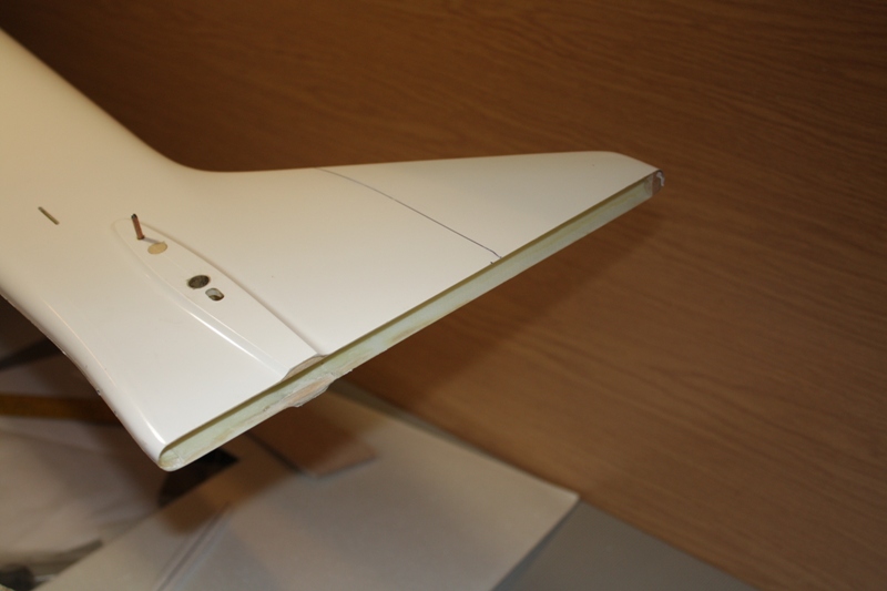

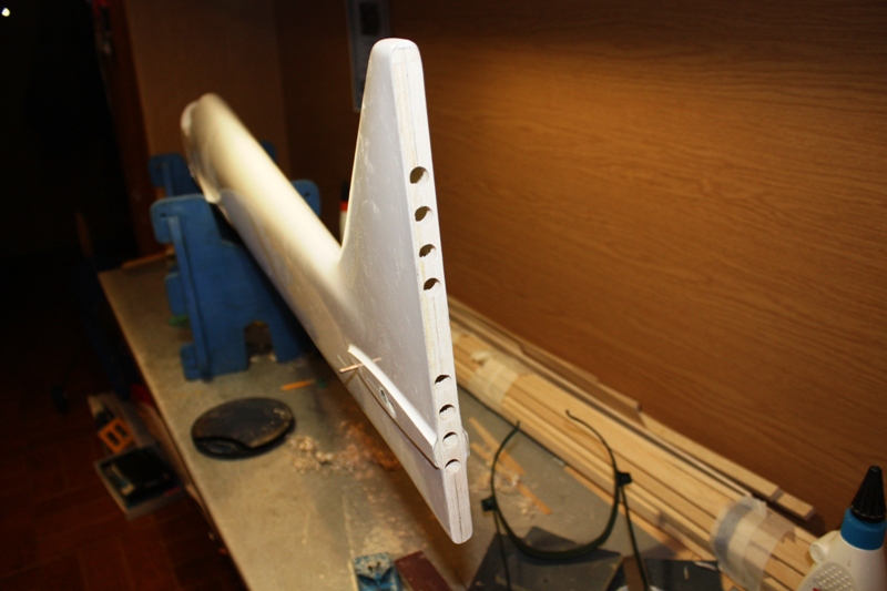

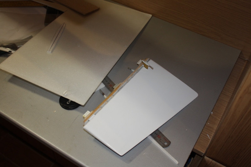

Цвет самолёта вроде обозначен, впереди покраска, но не давала мне покоя жёсткость киля. Дохлый он совсем, даже с учётом того, что вклеена достаточно прочная задняя стенка. Нифига она не помогла, а я так рассчитывалwub.gif. В обшем "...Резать, резать к чёртовой матери, не дожидаясь перитонита..."
Скорее всего в киле на крутку должна работать обшивка, жёсткости которой явно не хватает. При приложении усилия в верхней точке композит проминается и получается полная фигня. Зачем тогда было столько париться, чтобы из за этого самолёт болтался в воздухе как........
По внутри киля явно не хватает немного ламината, как в фюзе. Или я чегото не понял. В общем решил установить несколько нервюр.

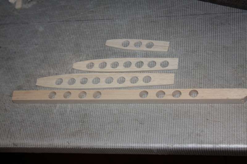

После этого эксперимента веса прибавилось на 8 гр, но жёсткость увеличилась, на мой взгдяд, до приемлемого значения.

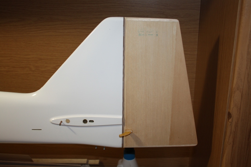

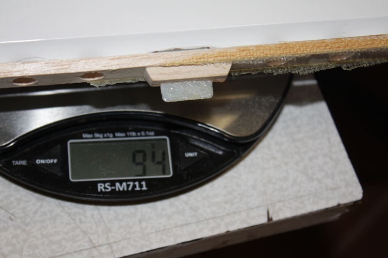

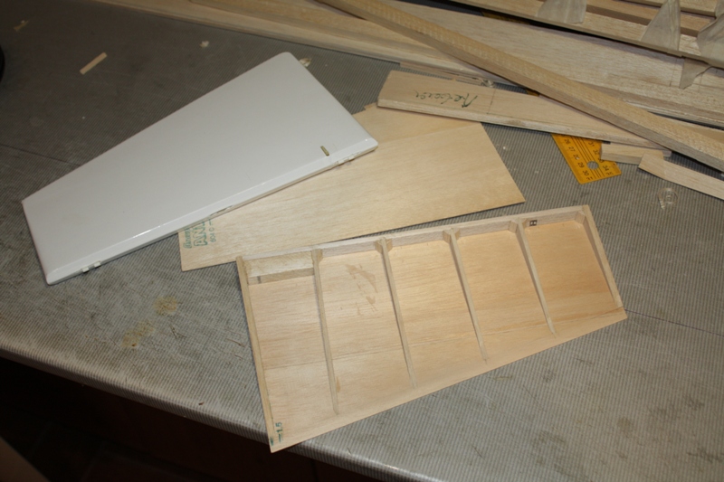

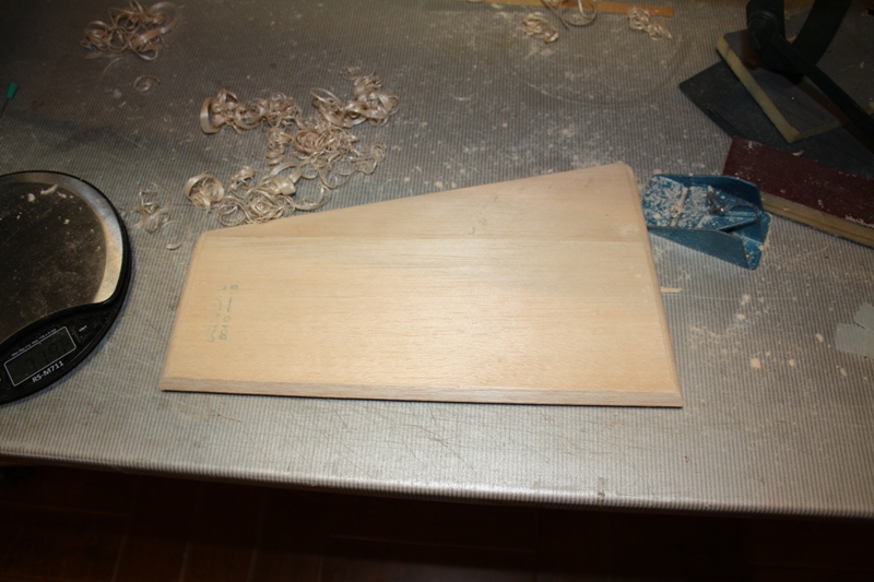

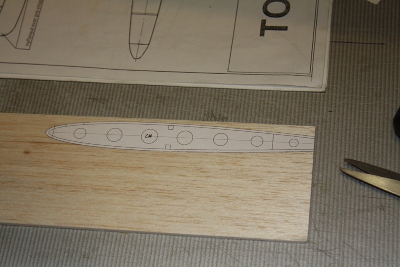

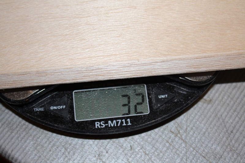

Положил руль направления на весы. ВАУ!!!! По моему было очень клёво!!bash.gif
Даже цельный кусок бальзы должен быть легче. В общем новый сделал. Времени это заняло немного, а результат виден сразу.
Полегчало на 40 гр, вот, что получилось.

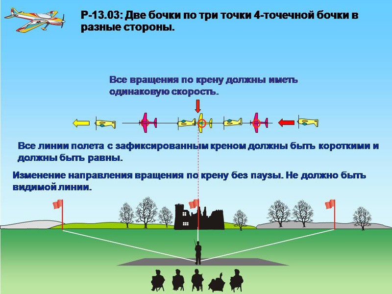

Попутно пробую на симуляторе вот этот комплекс.
http://www.f3a-by.co...x.php?PID=256#q
Всё ничего, но фигура №3 меня просто доканала Не получается выдерживать направление полёта и высоту, реально с первой попытки разложил бы самолёт в хлам.
Самолет в горизонтальном полете в перевернутом положении выполняет три вращения с паузами по крену по 90гр и приостанавливается в положении на ноже (крен 90гр). Далее самолет выполняет в другую сторону три вращения с паузами по крену по 90гр и останавливается в перевернутом положении и продолжает горизонтальный полет в перевернутом положении.

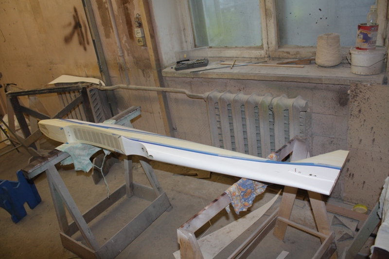

Ободрал с самолёта защитный слой скотча.
Первый цвет в полном порядке. На следующие выходные попробуем дальше продвинуться. А на неделе буду плёнкой заниматься. Крыло ещё голое.

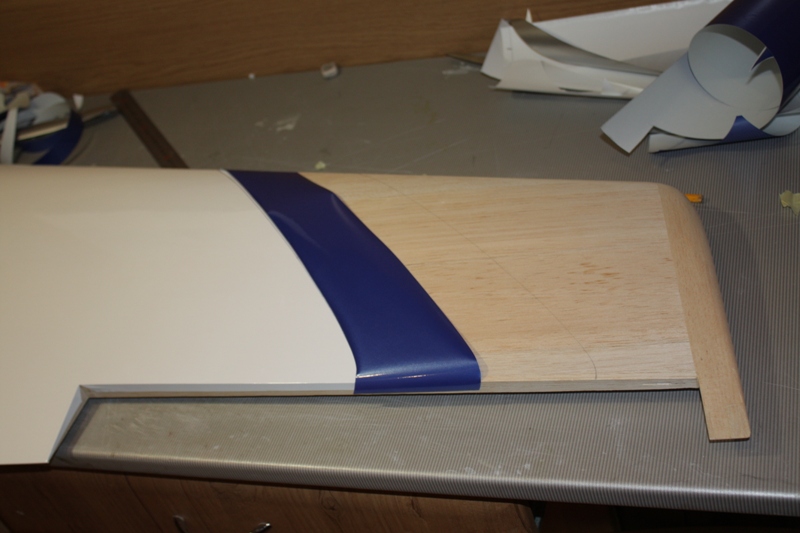

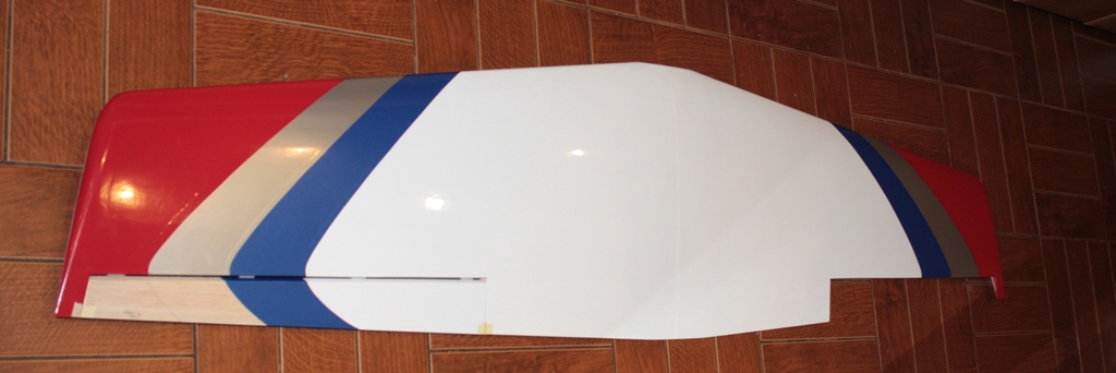

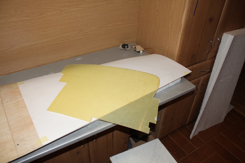

Ну а на этой неделе поклеил немного плёночку. Сначала сделал шаблоны из текстолита, ну а по ним всё ровненько прилепил. Немного не доделал. Завтра с утра ещё поработаю.

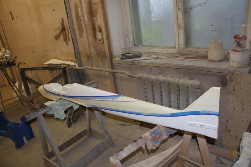

Отправлено 04 Dec 2011 - 21:14

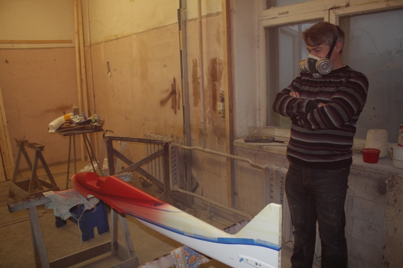

Сегодня наконец снова удалось договориться о посещении малярки. Работали серебрянкой. Синим перламутром не решились крыть. Серебрянка подсохла, но все равно оказалась слишком свежей для того, чтобы по ней можно было крыть клейкие трафареты из бумажного скотча. Решили подождать, дать краске хорошо просохнуть. Лучше дольше делать, чем прилепить краску к скотчу и ободрать её. Исправлять такой косяк было бы крайне сложно.
Ну а самолёт постепенно приобретает свой запланированный внешний вид.

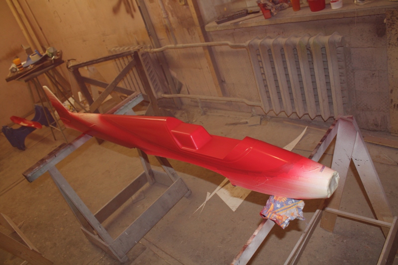

#97 Bil
Отправлено 12 Dec 2011 - 23:56

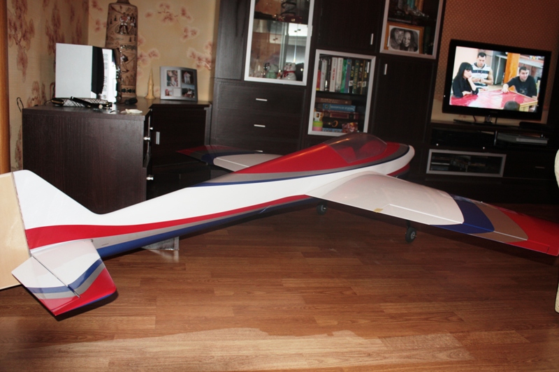

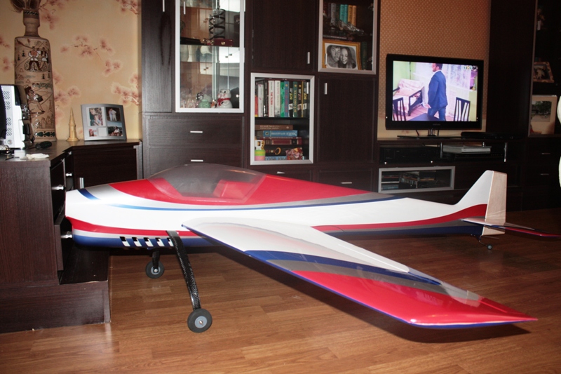

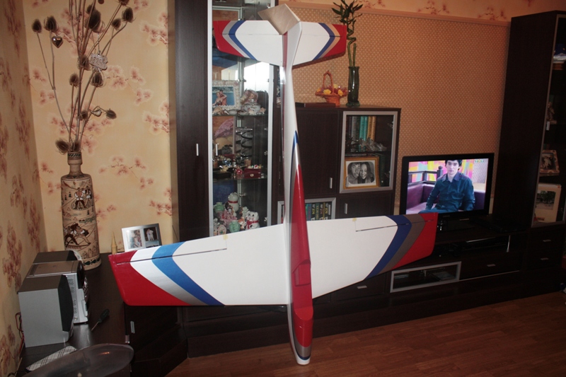

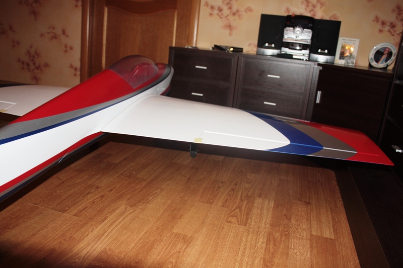

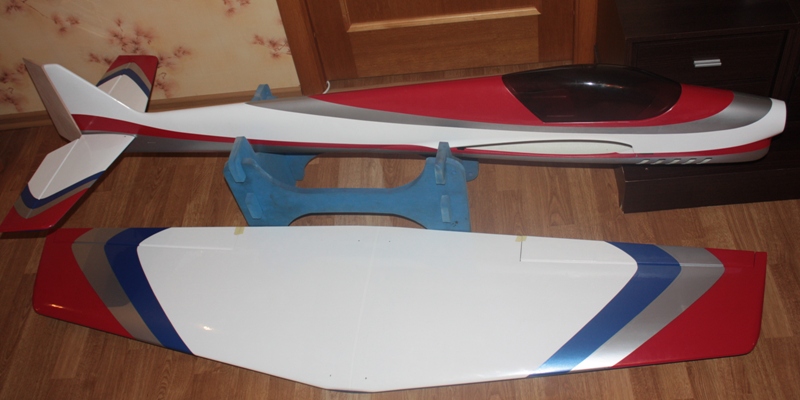

Коллеги, всем привет!

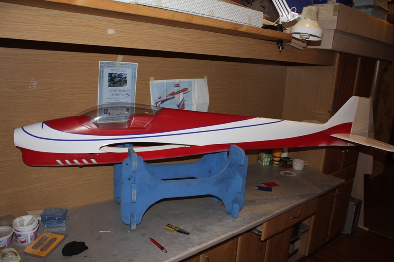

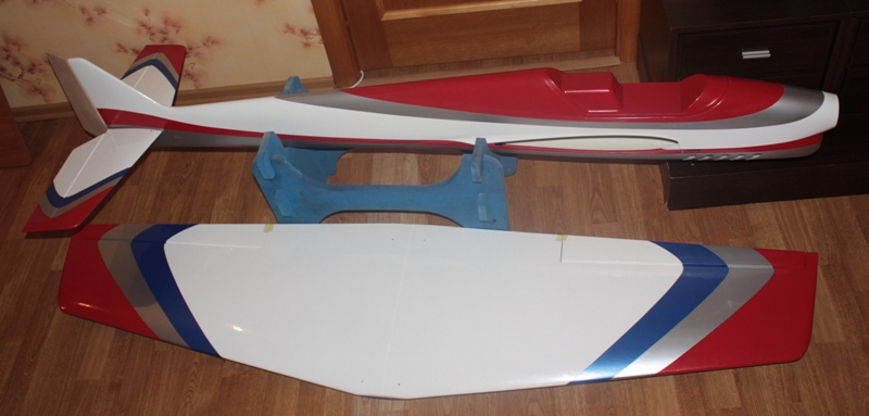

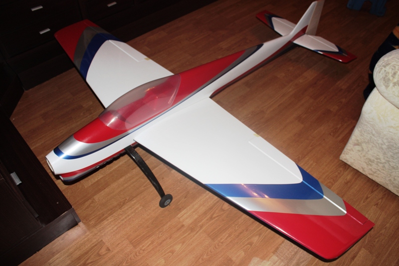

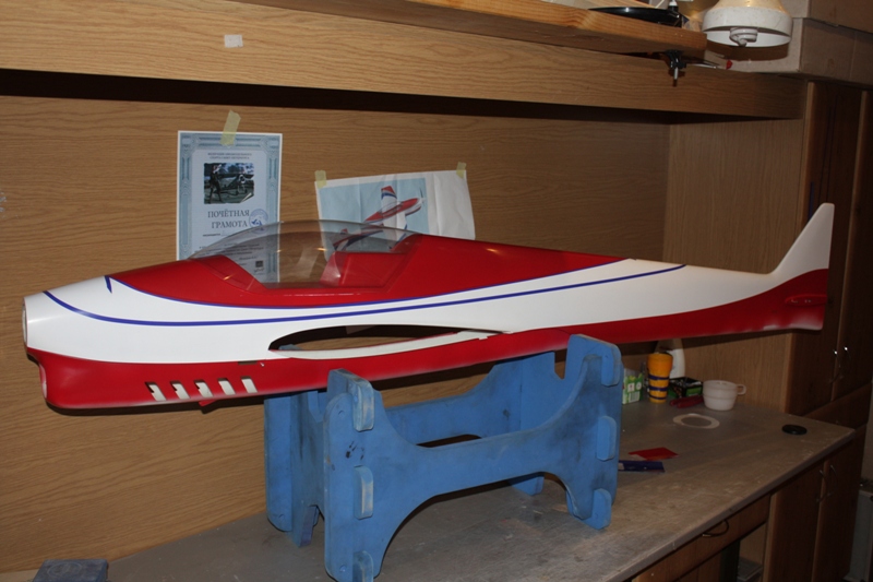

Вчера плотненько поработали в малярке. Есть очередной промежуточный результат. В обшем с покраской закончили, осталось задуть фюз сверху двухкомпонентным лаком, для блеска и защиты краски от метанола. Этим займусь на неделе. Ну а пока не удержался, как обычно собрал всё в кучу, чтобы полюбоваться.
С фонарём фигня вышла. Затонировал, но поторопился.... лак дал небольшой подтёк. Да и не понравился тёмный фрнарь. Почистил, задул серебрянкой. Смотрится очень хорошо, но неаккуратно. Когда снимал слой лака, наделал изнутри шкуркой мелких царапин, а серебрянка всё на раз и проявила. ЫЫЫЫ...УПС!
Нафик, снова всё почистил, завтра полирну и опять задую. Вот несколько фоток.

Андрей, привет. Здорово получилось. Впрочем как всегда. А РН чем провинился? оставишь в сырой бальзе? :mask:

Андрей, по весу как получилось?
А вообще самоль супер, хочется его полет увидеть - но, наверно, уже весной дело будет? :handclasp:

Несложно догадаться, что для обтяжки руля направления надо знать где начинаются и заканчиваются на нем цвета, чтобы совпасть с рисунком на фюзеляже. Он просто ждал, и дождался своей очереди...
