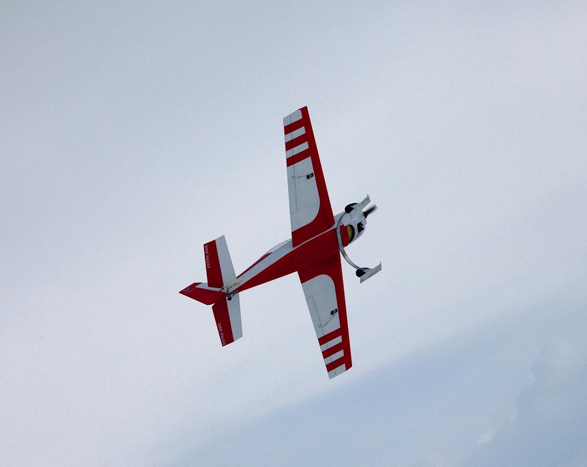

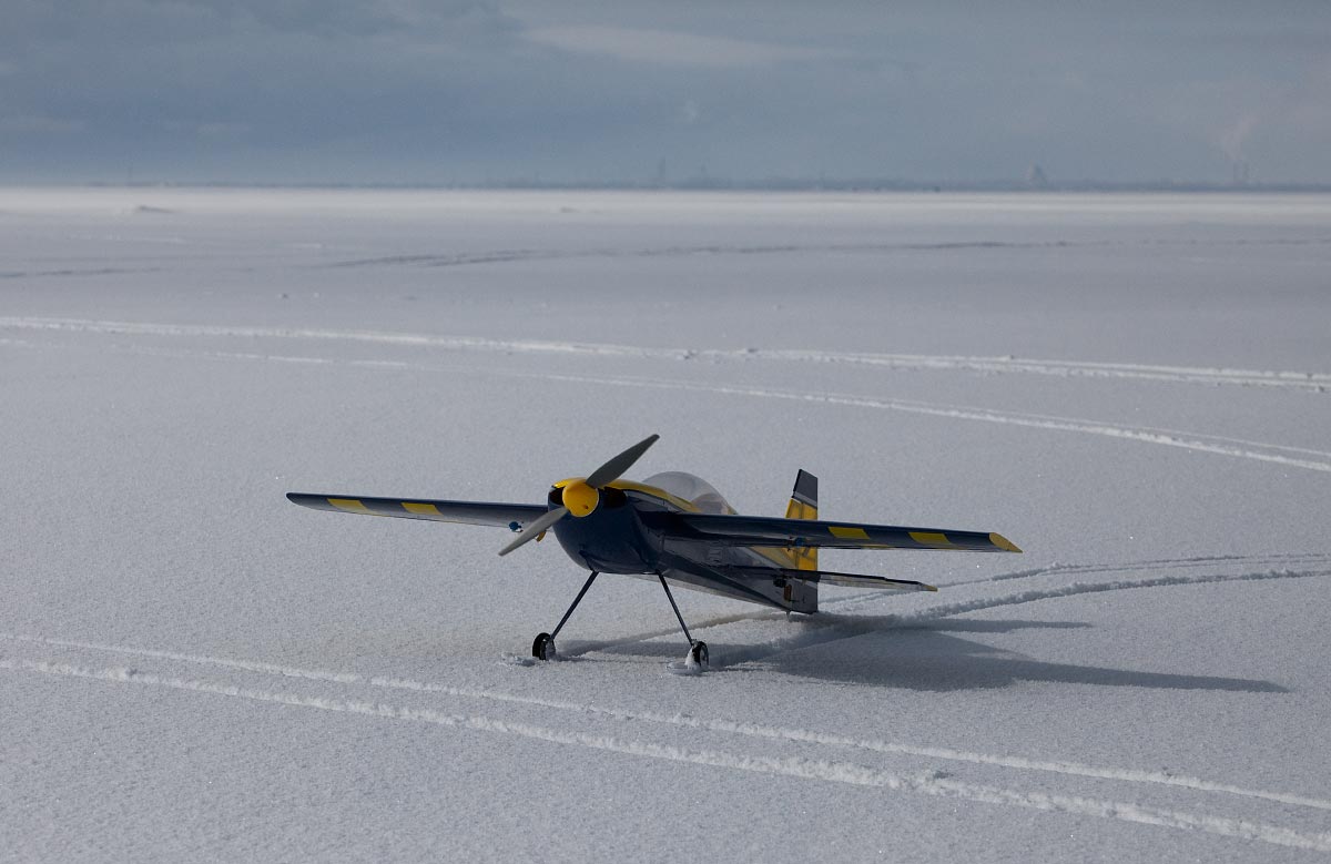

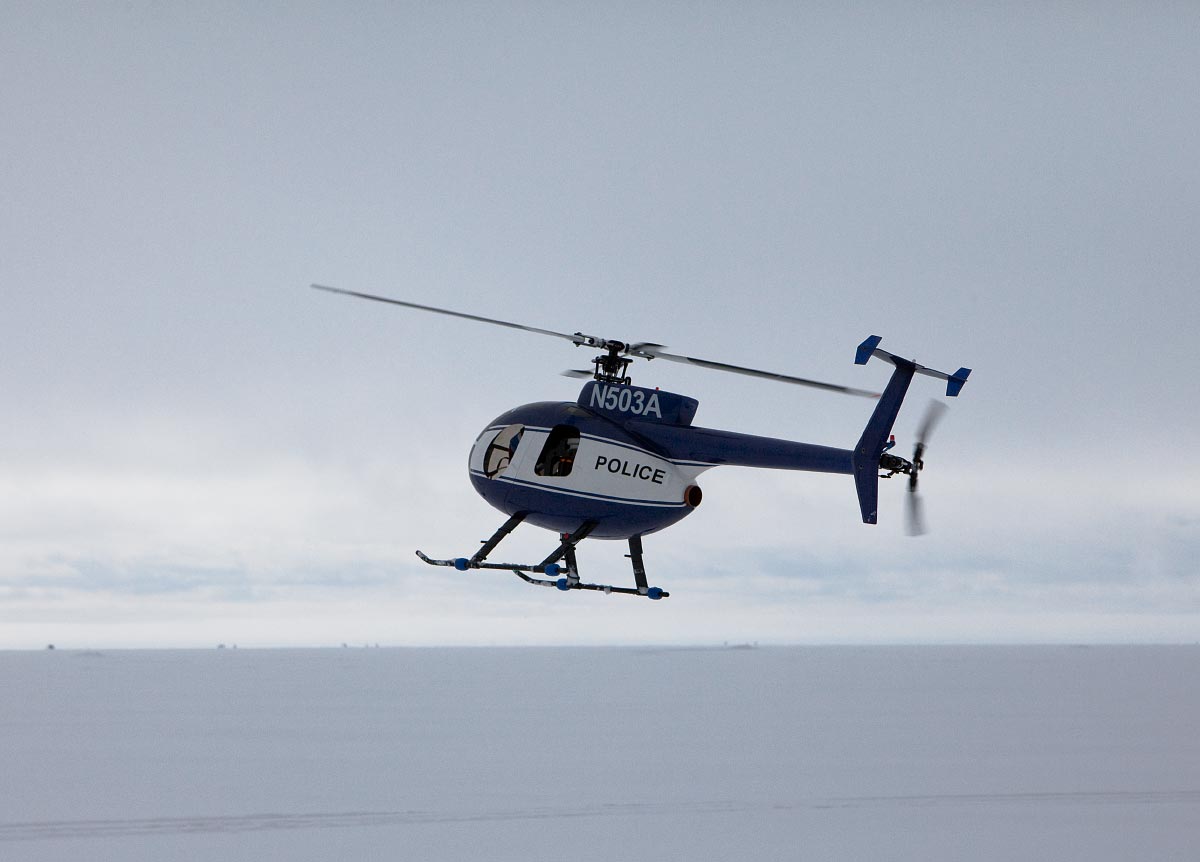

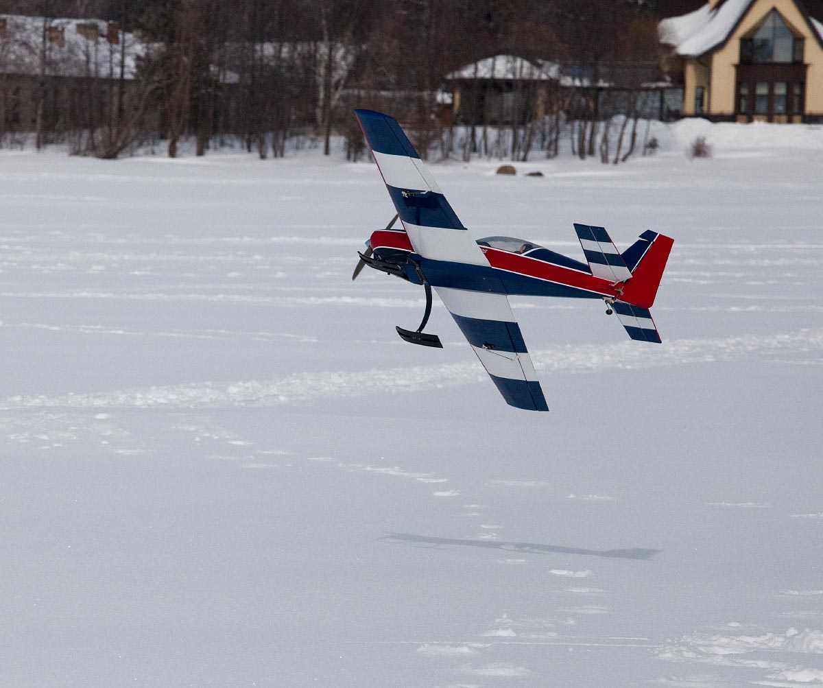

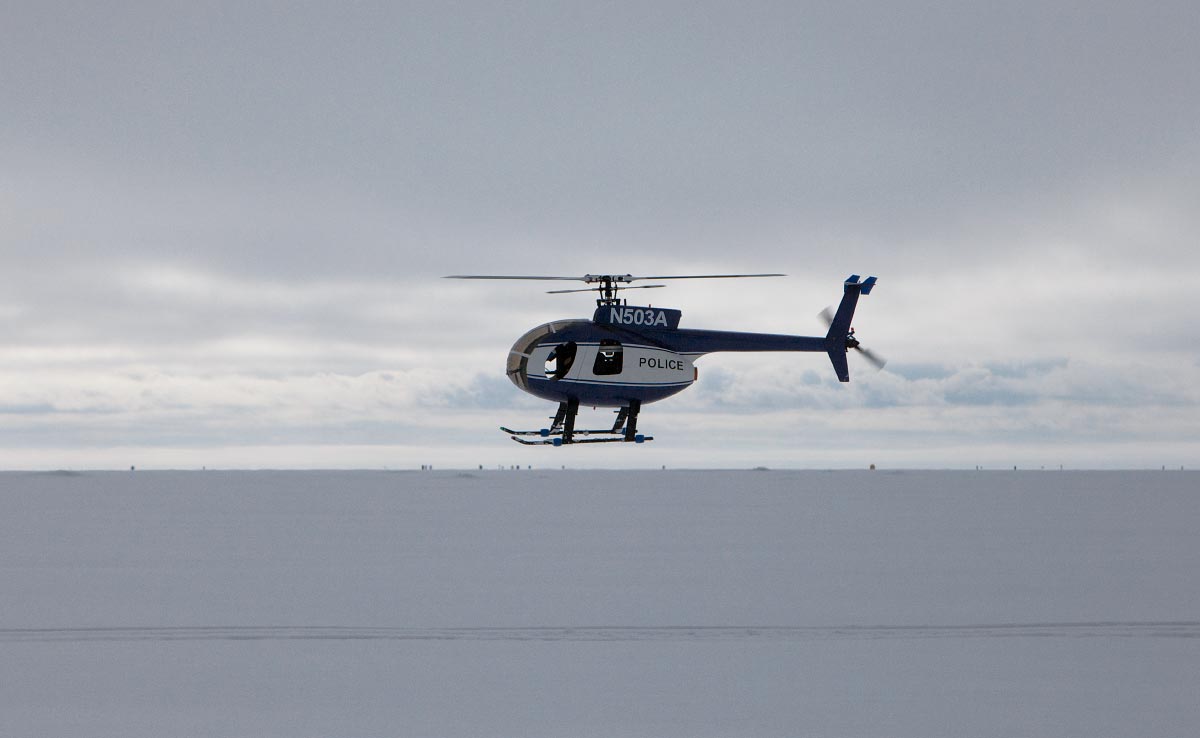

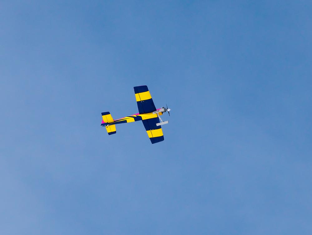

Продолжу фото-рассказ Андрея о сегодняшних полетах на заливе с фотографий той техники, на которой летала первая партия пилотов - Юрий (Экстра), Владимир (полицейский вертолет), Андрей (Эдж) и я (Кальмато):

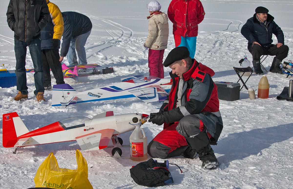

Через некоторое время к нам присоединилась ударная группа трех боевых товарищей из Купчино

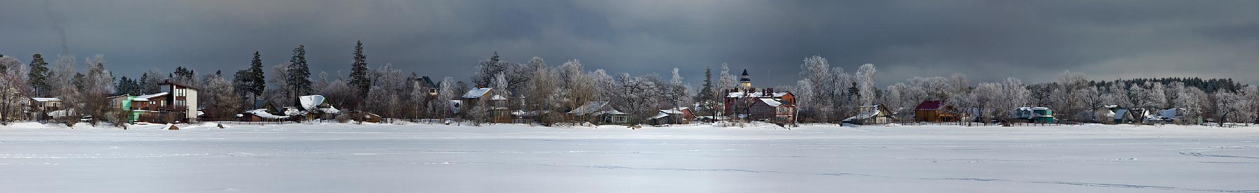

Вот такая панорама (из 6 кадров)открывалась нашему взору (пришлось ее сделать узкой, так как здесь не любят фотки со стороной больше 1200 пикс.)
Фотки моделей в полете ждите завтра-послезавтра.

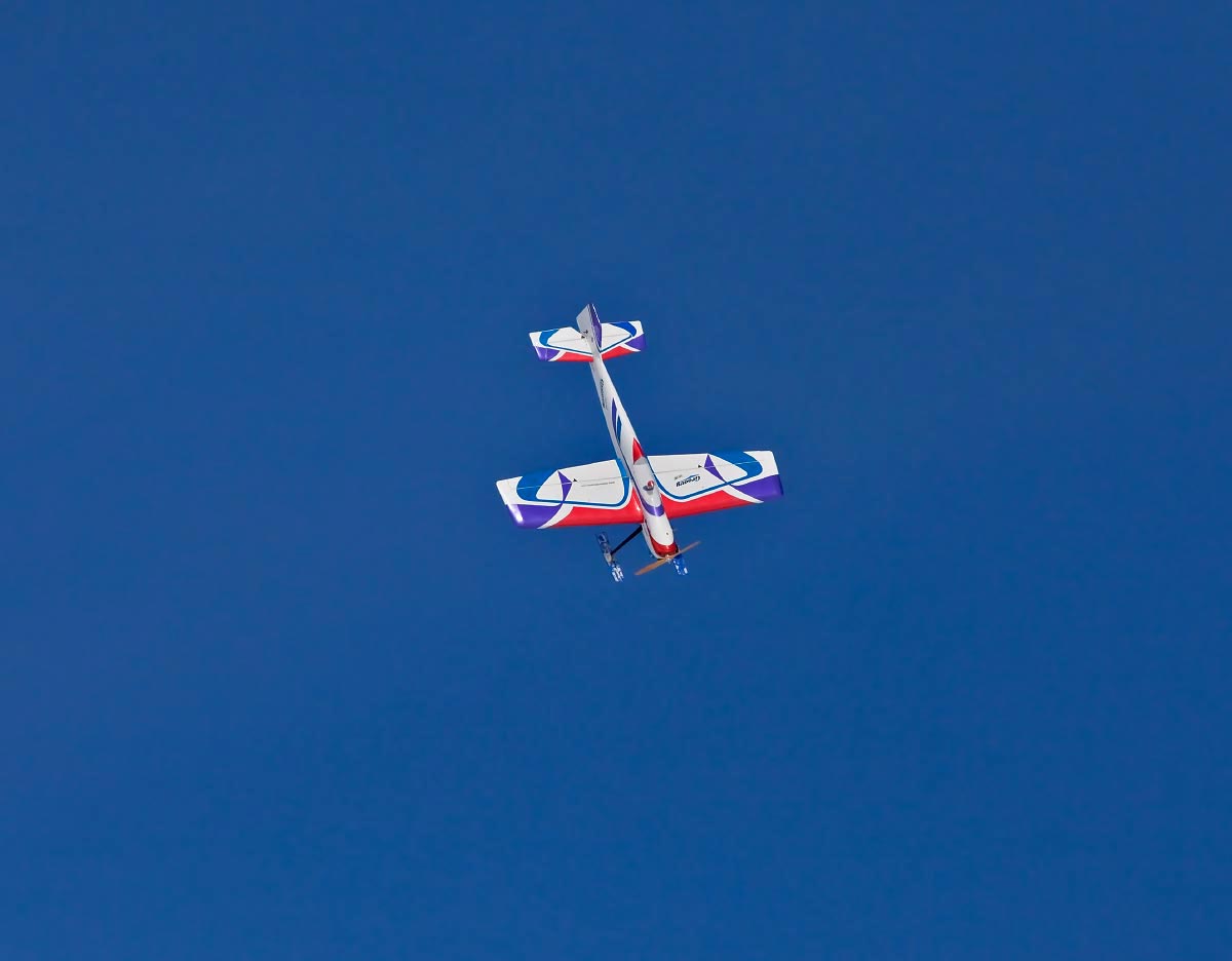

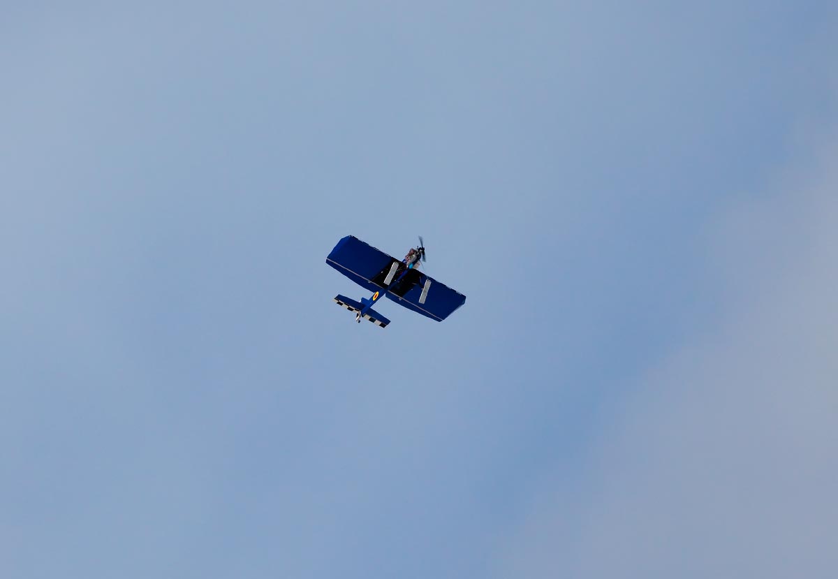

Предлагаю посмотреть полеты Экстры Юрия
Экстра-1.jpg Экстра-2.jpg Экстра-3.jpg Экстра-4.jpg Экстра-5.jpg Экстра-6.jpg
