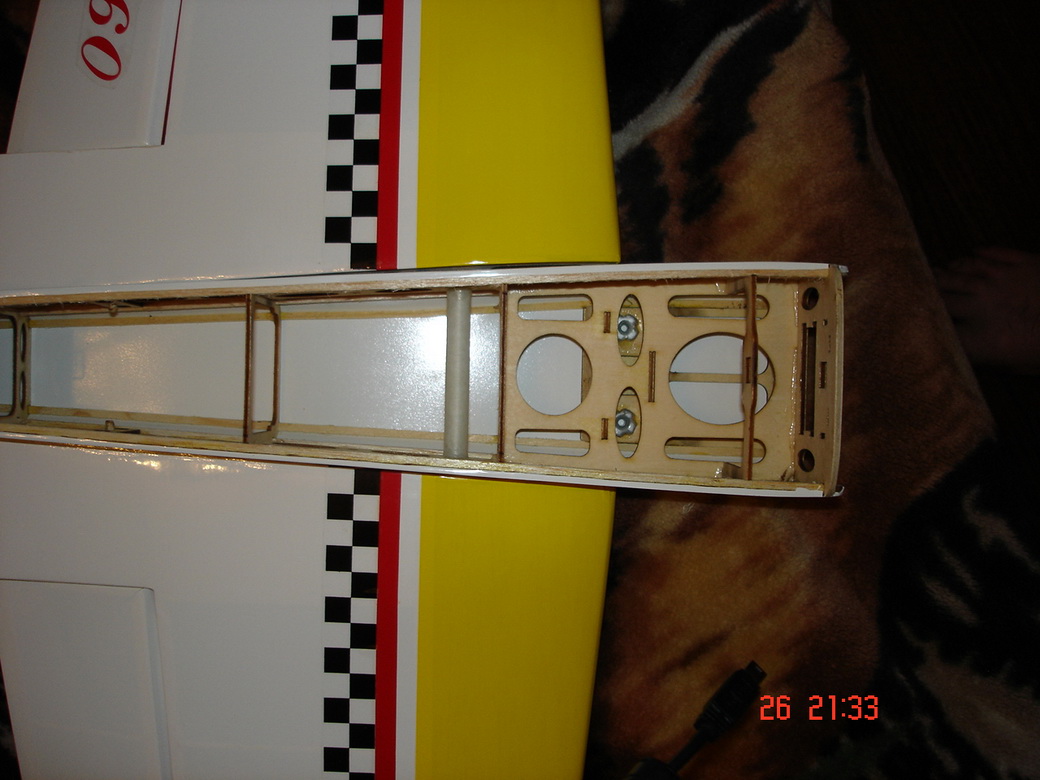

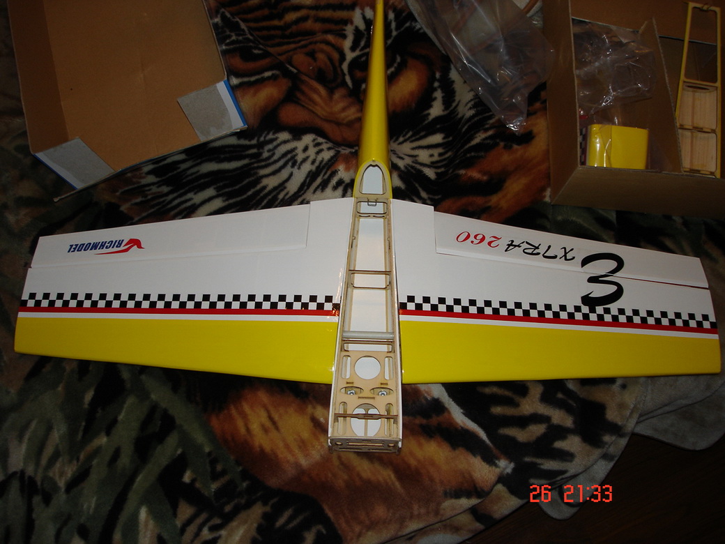

Фото фюзеляжа с крыльями. Пленка натянута хорошо без морщин.

А еще вопрос про мотораму. Моторама склеивается и затем просто приклеивается к фюзеляжу? или как. В фюзеляже есть пазы под мотораму или она крепится как то по другому. :blush:

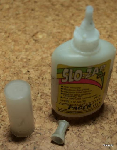

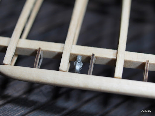

Все есть. Вот только не могу понять это (см. фото) беленькие петли такие и если да то как их крепить. Просто вклеивать? :blush:
Вариант технологии без ножниц, булавок и гелеевых ручек.

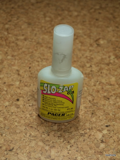

Клеить надо циакриновым клеем. Лучше всего не экспериментировать и купить набор, на все случаи жизни, модельных клеев. Они есть такие:
1. "Быстрый" циакриновый клей (или "тонкий" его ещё называют):
2. "Средний" (Medium):
3. "Толстый" ("густой", "гель"):

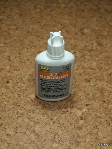

Есть ещё растворитель циакрина и его тоже рекомендуется иметь в хозяйстве:
Продаются они все в одинаковых баночках развесом по 28.3 грамма. Закрываются двойной пробкой:

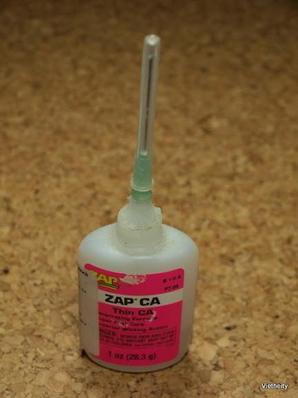

Изображение Изображение

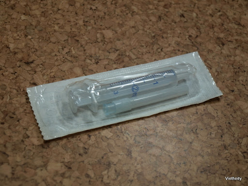

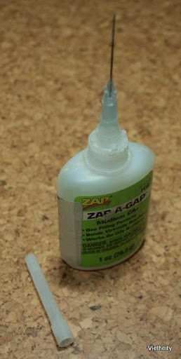

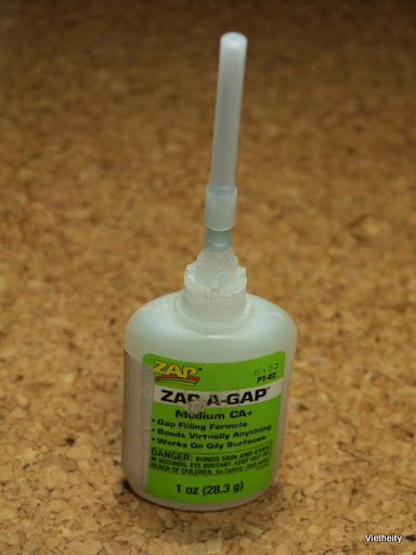

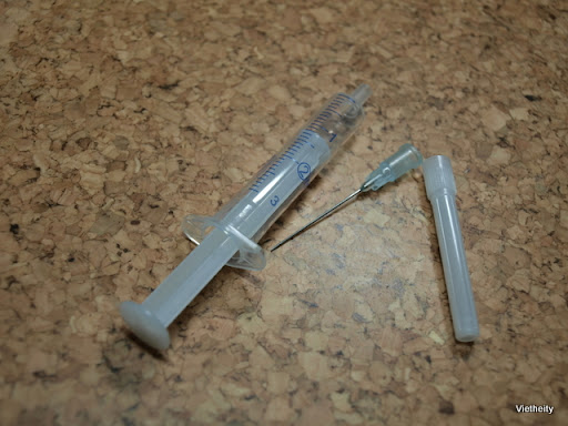

Качество данных клеёв стабильно хорошее. В модельном деле их лучше всего использовать предварительно оснастив другими крышками:
сделанными из таких вот 2-кубиковых шприцов:

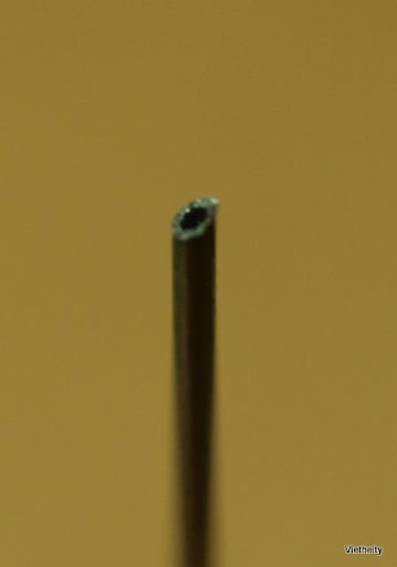

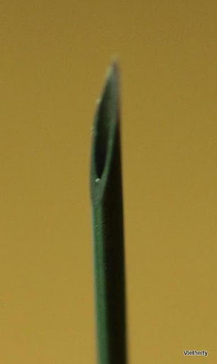

На носики баночек иголки от шприца садятся как родные, полностью герметичная конструкция получается. Единственное что надо сделать это переточить иглу шприца на "правильный" угол.
- игла шприца штатной заточки:
- переточенная игла:
В общем угол должен составлять примерно градусов тридцать, максимум сорок пять.
Каким клеем вклеивать петли?
Я клею "средним". С одной стороны он достаточно медленно (5...10 минут) сохнет, а с другой обладает вполне приемлемой текучестью, чтобы успеть пропитать как материал петли, так и древесину, в районе вклейки петли.
Как клеить?
Вставляете петлю в штатное место навесного элемента (рудер, РВ или элерон) до половины. В центр петли, там где разрез у неё есть, вгоняете иглу насаженную на баночку с клеем, и выдавливаете клей. Лучше даже это сделать в два приёма: сперва вогнать с верхней стороны петли, а потом с нижней. В общем надо постараться "обколоть" петлю со всех сторон, так чтобы клей гарантированно попал и на неё и на древесину.
Даёте высохнуть всем петлям навесной плоскости. Минут 15 более чем достаточно.
Ставите навесной элемент на штатное место, вогнав петли в корпус модели. Отгибаете навесной вверх или вних, и точно также, уже по месту, "обкалываете" части петель внутри модели. Даёте высохнуть. Готово. Обрезать плёнку не надо, булавок тоже не надо, рисовать на модели ничего не требуется, сверлить тоже.
Если всё делать аккуратно, то ни на плёнку, ни на сгиб петли, циакриновый клей не попадёт вообще. А держать будет так, что при краше петлю вырвет только вместе с древесиной. Проверено неоднократно :D
Можно вклевать и сразу собрав всё и отгибая плоскости навесных элементов. Так даже лучше.
Моторама собирается и вклеивается в пазы мотошпангоута (первого шпангоута).
Есть одно замечание по сборке вообще, и моторамы в частности. Большенство, особенно начинающие моделисты предпочитают всё клеить "намертво" и обязательно эпокситкой, да ещё рекомендуют все внутринние соединения пролить клеем, той же эпокситкой или циакрином. Это заблуждение, и причём весьма вредное. Его вред можно оценит после первого же краша. Намертво склеенные конструктивные элементы ломаются, а необработанные "умельцами" соединения просто рассыпаются. И их порой достаточно обратно собрать на обычном "Момент-столяр".Разница в обьёме ремонтных работ очень большая. Единственное место требующее усиления, это место крепления шасси, хотя и не всегда.

Материал называется Майлар. Это волокнистая синтетика.
Металл используют на больших моделях, обычно от 60 и выше.

Спасибо за идею с иглами от шприца. Не засыхает ли в ней клей и как его , если что, прочищать? В обычном пластиковом (штатном) наконечнике он-таки скапливается
Хоть и медленно, но сохнет в том случае если игла торчит "голая" и не прикрыта штатной крышкой иглы шприца. Если засох - на пару секунд подержать иглу над зажигалкой и клей выжигается. Пованивает конечно, не без этого. Но главное: один раз надев иглу на штатное место более её не снимать. От проникновения влаги из воздуха в клей, что непременно происходит при снятии иглы туда-сюда, клей частично полимеризуется, что плохо.
PS Дополнительно - как Вы распределяете какой клей из СА для чего лучше в а/модели (понятно, что есть пожелания инструкции, имел в виду из практики)
Практикой и дошел. Берёшь модель, собираешь. Потом бьёшь её об землю в итоге и если уж совсем в дрова, то препарируешь в исследовательских целях. Разламываешь места вклейки петель, например, и смотришь что оно как там было приклеено. В общем после пятой модели вырабатывается собственное мнение. Можно конечно спрашивать до того советов, но где же это видано, чтобы на чужих ошибках учиться? У меня не получается, это только умным по-силам :blush:

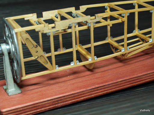

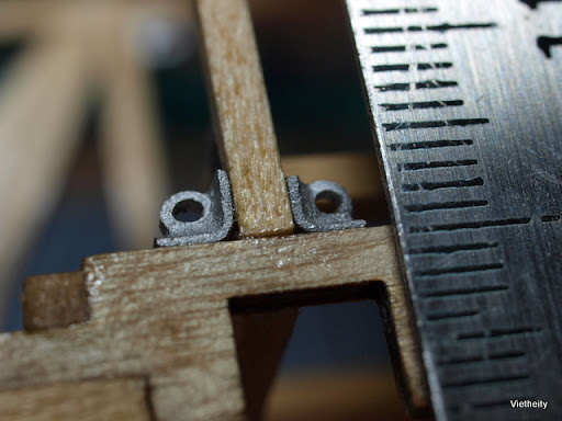

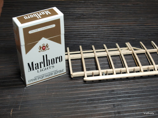

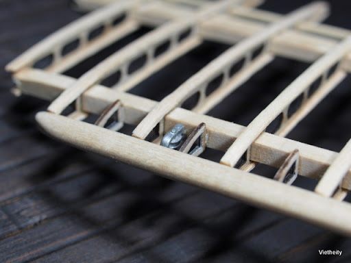

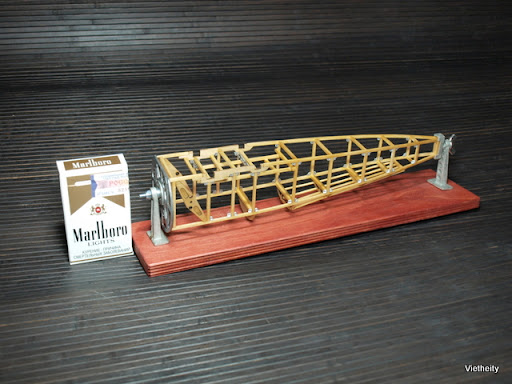

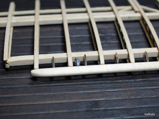

Как иллюстрация (всё равно фоткал сейчас модель) того, с какими малыми размерами можно вполне комфортно работать при помощи такой иглы:
Изображение Изображение Изображение Изображение
И в то же время ей можно и "площади" клеить т.к. циакрины они весьма текучи. Посему и говорил "на любой случай жизни" такая конструкция.

...предпочитают всё клеить "намертво" и обязательно эпокситкой, да ещё рекомендуют все внутринние соединения пролить клеем, той же эпокситкой или циакрином.
Циакрин это вовсе не "намертво". При необходимости он прекрасно убирается растворителем:
А вот Момент-Столяр и т.п. - не факт.
