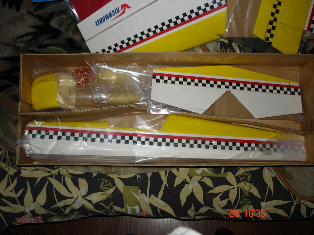

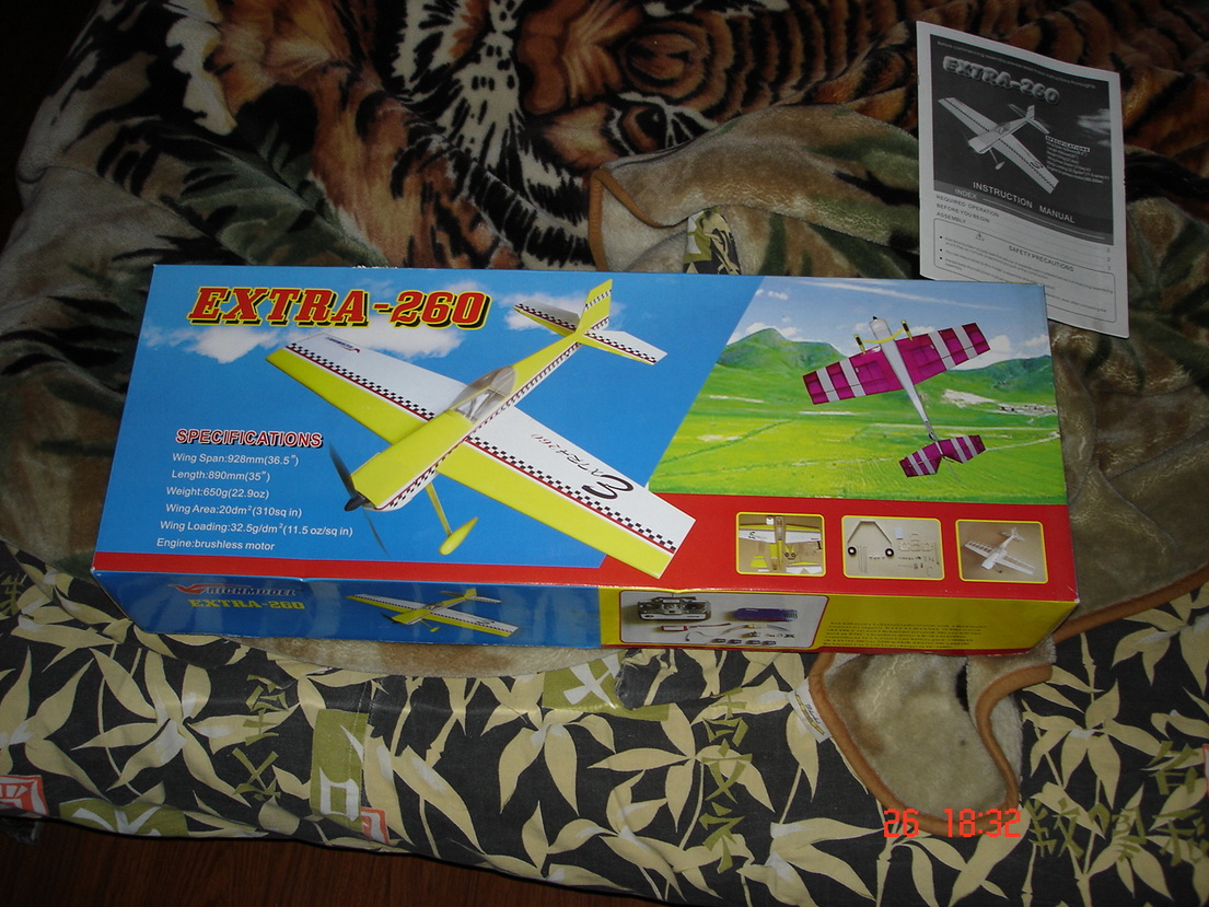

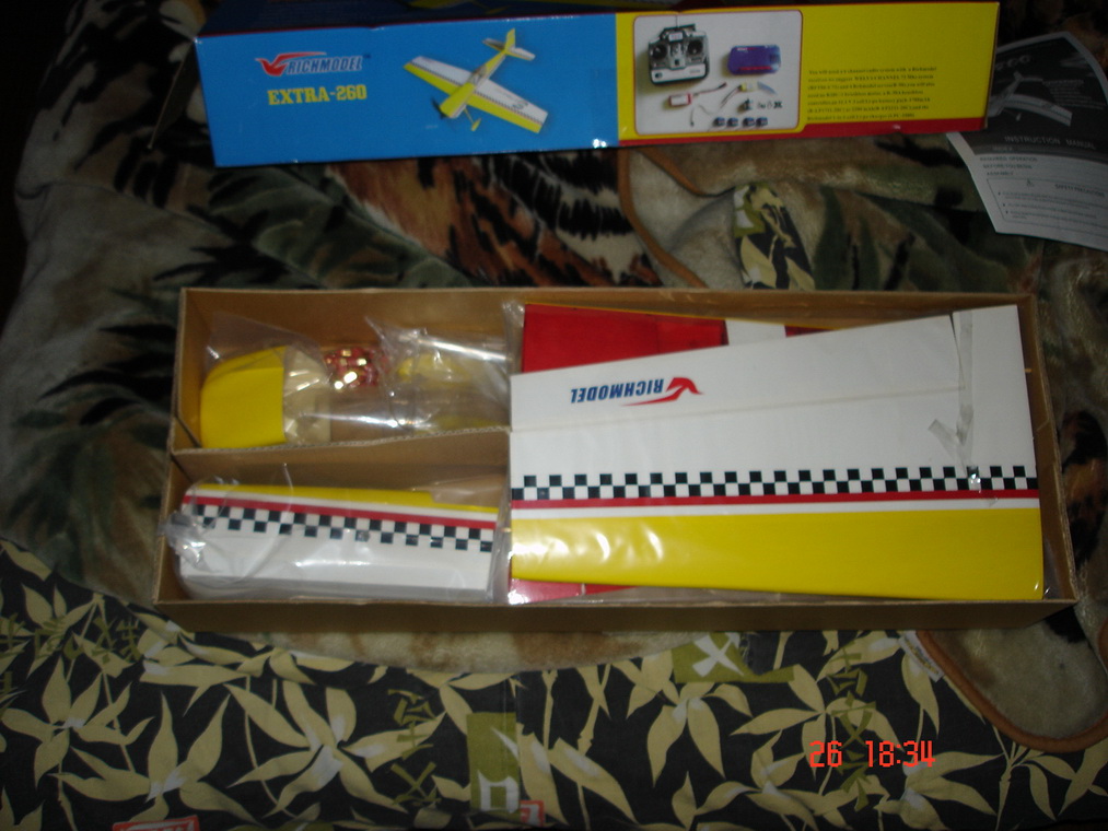

Отправлено 26 May 2010 - 19:42
Да вчера я тоже получил пополнение своего авиапарка. Теперь буду собирать.

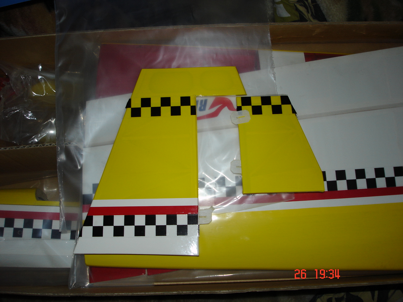

Отправлено 26 May 2010 - 20:04
Все есть. Вот только не могу понять это (см. фото) беленькие петли такие и если да то как их крепить. Просто вклеивать? :blush:

Все есть. Вот только не могу понять это (см. фото) беленькие петли такие и если да то как их крепить. Просто вклеивать? :D
Игорь петли хорошие, НО нужно строго соблюдать технологию вклеивания, в противном случае потеряешь рулевую поверхность в полете, со всеми вытекающими последствиями.
Технология следующая.
Нужны:
1. Булавки.
2. Маникюрные ножницы.
3. Шприц с иглой.
4. Гелевая ручка, способная писать по плёнке.
5. Свежий, жидкий циакрин. Купи момент в маленьком тюбике, но не открывай заранее. Старый не используй, он густеет.
Итак.
1. Все петли протыкаем булавкой строго посередине.
2. Навешиваем рулевую поверхность при помощи петель. Булавки позволяют зафиксировать петлю строго посередине.
3. Маркером отмечаем на пленке место расположения петель.
4. Снимаем рулевую поверхность, достаём все петли.
5. Нозницами вырезаем пленку между меток. Достаточно срезать 0.5-1 мм. Т.е. пленка не должна касаться петли.
6. Обратно навешивем рулевую поверхность.
7. После того как убедился, что все ОК вынимаем булавки.
8. Одеваем на шприц иглу и опустив ее в циакрин, набираем клея.
9. Отклонив рулевую поверхность, редкими капельками капаем на щель в петле. Капнув одну каплю, ждем пока она полностью не втянется во внутрь.
Приклеенные такой технологией петли уже вырвать невозможно.

Игорь, привет!
Подтверждаю ОБЯЗАТЕЛЬНОЕ следование технологии, которой Юра учит! Несоблюдение приводит к отрыву органа управления прямо в полете и незамедлительному крашу - испытал на собственном опыте на Edge540 зимой - быстро и обидно! Если не обрезать пленку вокруг прорези для этих петель, то клей в силу высокой смачиваемости поверхности пленки (именно таким клеем) распределяется вдоль пленки, при этом на петле практически ничего не остается. Видели это собственными глазами на вырванном руле высоты!
Удачной сборки и хороших полетов!

Юрий вечер добрый .
Прочитал про петли и не понял . Петли приклеиваются под плёнку на бальзу , или
в бальзе есть пропил .
