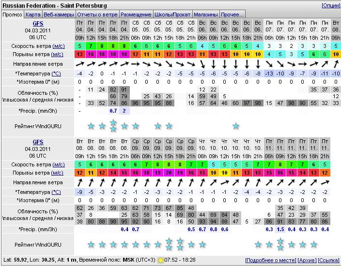

Отправлено 04 Mar 2011 - 12:07
А в субботу кто не работает? Должна быть летная погода. Полетаем? :crazy_pilot:
#877 Alex54
Отправлено 04 Mar 2011 - 12:37
Суббота рабочая. Да и ветер ожидается не слабый. Стоит ориентироваться на понедельник. Тут погодка действительно ожидается лётная по всем прогнозам. Можно опять устроить выездное "заседание" клуба посвящённое празднику весны. http://forum.rchobby...tyle_emoticons/default/take_example.gif
#878 VDN
Отправлено 04 Mar 2011 - 13:27
В понедельник ВиндГуру обещает ветер, а во вторник еще сильнее. :on_the_quiet2:
Сообщение отредактировал VDN: 04 Mar 2011 - 13:28
#879 AndrewB
Отправлено 04 Mar 2011 - 14:05
Володя, привет! Смотрел прямо сейчас - там ясно, -10оС, ветер 2м/с и порывы не более 3 м/с.
В другие дни все грустнее. :crazy_fly: :handclasp: :)
Сообщение отредактировал AndrewB: 04 Mar 2011 - 14:06
#880 Alex54
Отправлено 04 Mar 2011 - 14:42
Володя, что-то ты не туда смотрел...
:ku:
