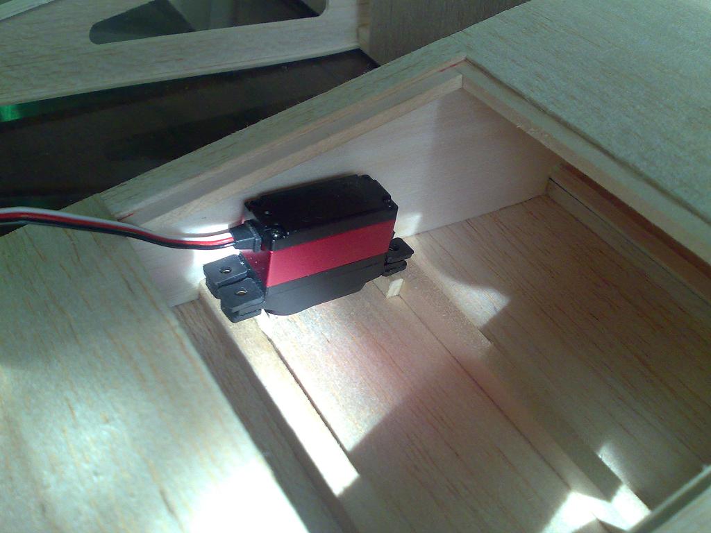

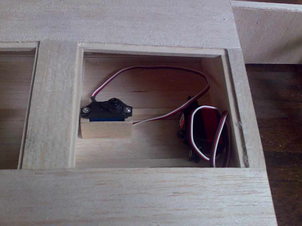

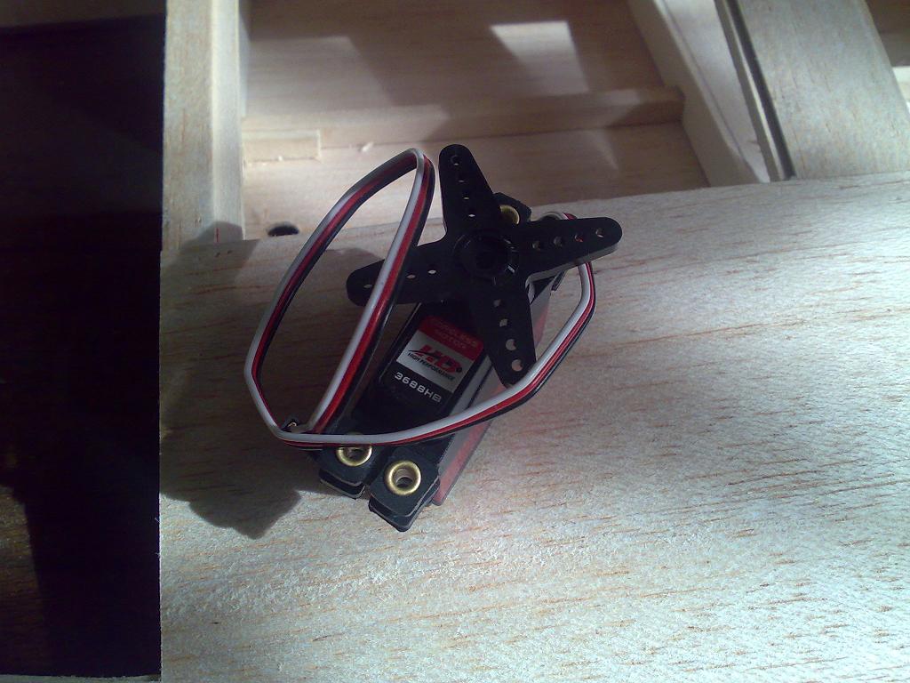

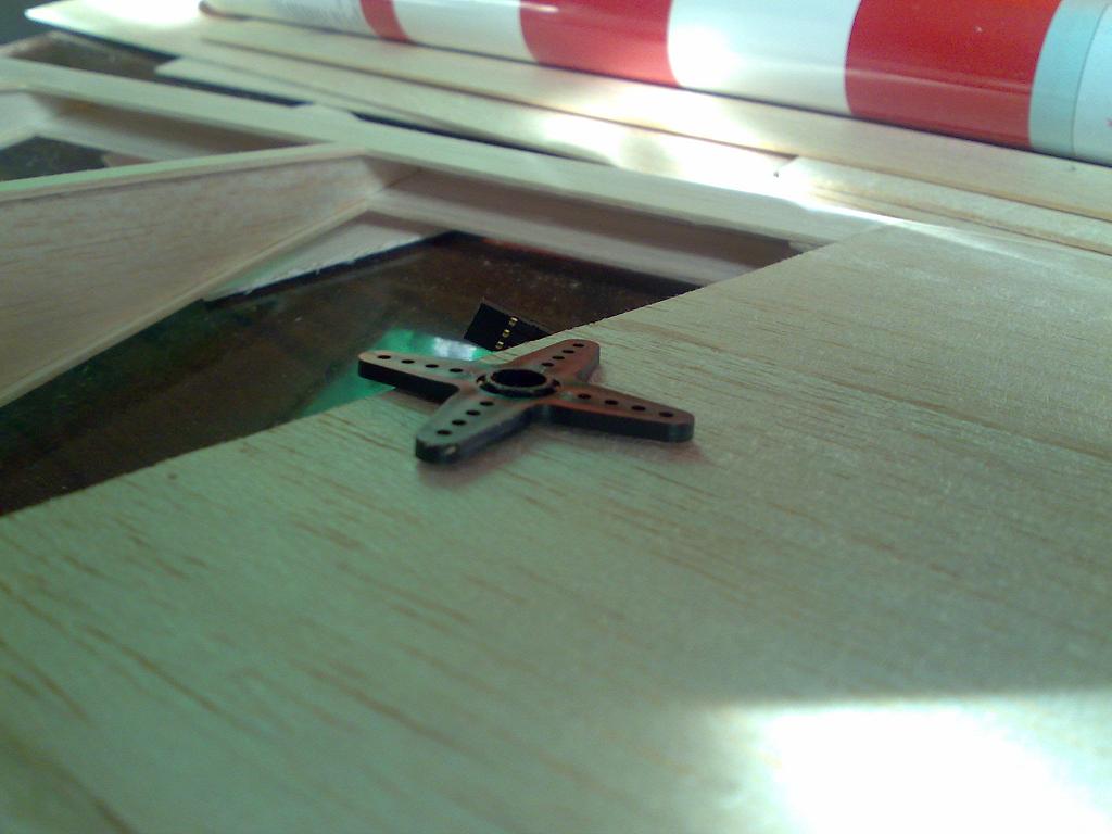

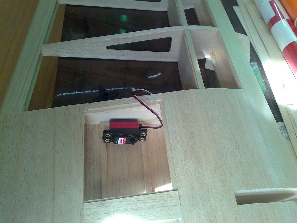

#69 AsMan
Отправлено 09 Jul 2009 - 23:13
Блин, производители машинок думают о, как их кастомеры крепить будут?
Ладно пенопласт, он мягкий, а в деревяшку то каг? Да и пластик уже точил:-(
Хотя мот я просто фишку не просек:-)
Тупняг очередной:-)
Машинки буду ставить такие:
Они несколько меньше стандартных. По инструкции должны стоять так:
Но получается "блинблинский":-(
Примерял стандартную машинку. Качалка будет отстоять от обшивки на 2мм. ИМХО не выход. Поднимать машинку без мазы, там рейка всего 6мм. Подумалось приладить иха вот так:
В смысле спрятать все в крыле, а тягу вывести через обшивку, через муфточку. Благо тягу на газ так и положено выводить:-)

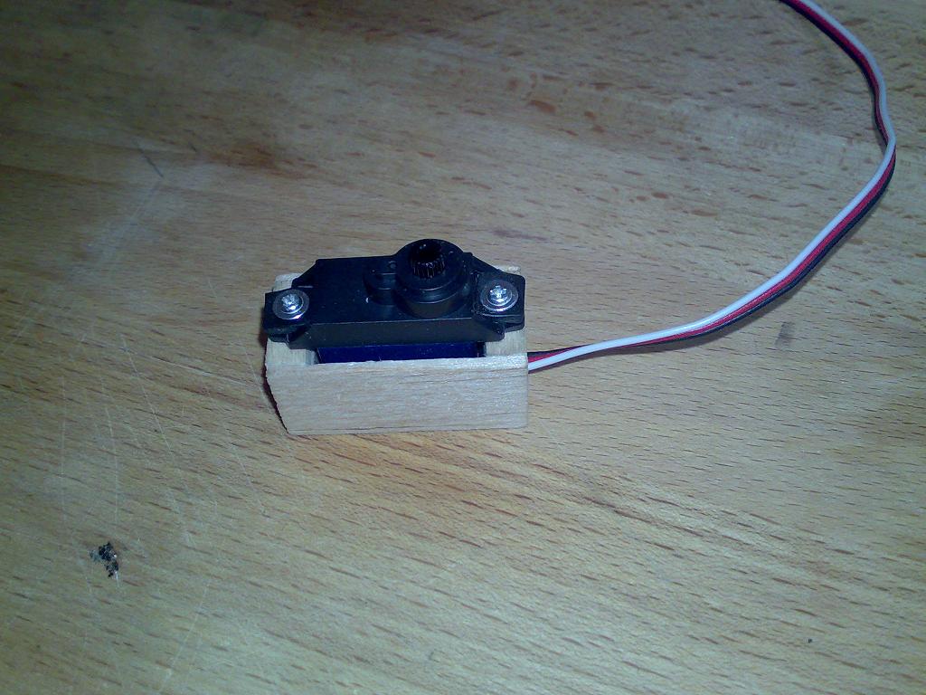

На газ заложил совсем малютку:-) Она тож цифра, тож поверХД:
Торку у нее заявлено два с лишним кило, думаю хватит:-)
Обращаюсь к коллективному разуму, как думаете?

#70 Дмитрий Артемьев
Дмитрий Артемьев
  • 82 сообщений
Отправлено 10 Jul 2009 - 12:54
У меня мысли такие:
1. поскольку ДВС, то тяга на элерон точно должна быть жесткая (не боуден).
2. поскольку тяга жесткая, то втулкой в обшике не отделаешься - смещение тяги в точке выхода из обшивки ощутимое.
Соответственно варианты:
1. Если все внутри - то делать длинную прорезь под тягу в месте выхода из обшивки (серву лучне совсем плашмя положить - не будет смещения тяги в горизонтальной плоскости)
2. Серву крепить совсем плашмя, качалку подлинеее (одноплечевую) и вывести за обшику плечо качалки, а не тягу.
Как-то так. Другого пока на ум не приходит.
#71 AsMan
Отправлено 10 Jul 2009 - 21:53
Блин, это я пропустил:-(
Фантазии там уже не особо развернуться:-( Вырезать окошки, и машинки с наружи закрепить совсем по оленеводски будет?
В принципе если чуть подточить, посильней прижать, то качалка будет отстоять от обшивки на пару тройку мм. Мот качалку какую вертолетную приладить? С шаровой?
Об этом думал, но технологично не получается:-(
#72 Bil
Отправлено 11 Jul 2009 - 20:46
Вот я бы точно по ОЛЕНЕВОДСКИ закрепил и не парился. Очень удобно получается. Свободный доступ и возможность контроля и проверки. :rolleyes: ++++ не нужно париться как постовить. Ну чес слово с таким креплением всё ОК должно получиться.
#73 AsMan
Отправлено 11 Jul 2009 - 20:54
Да вот склоняюсь к этому. Ток не поплохеет им если забрызгает? Хотя выхлоп совсем в другую сторону направлен будет.
#74 Bil
Отправлено 11 Jul 2009 - 21:05
Нет, плохо не станет. У меня на маленьком Як 55 размахом 1100 мм. также стояли и выхлоп их неподеЦки доставал. ПОФИК. :rolleyes:
#75 AsMan
Отправлено 11 Jul 2009 - 22:47
Лады. Вырежу тады окошки невыетываясь. Емуж летать а не красоватьсо:-)

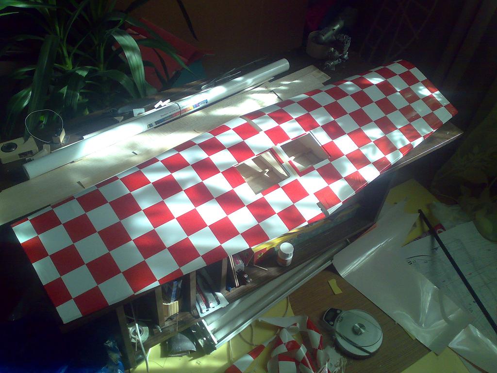

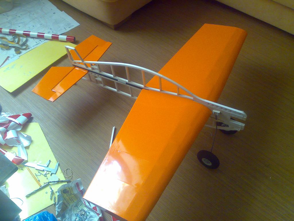

#77 Nail
Nail
  • 338 сообщений
  • Город:Салават РБ
Отправлено 13 Jul 2009 - 16:41
Дружище! Ставь по оленеводски и не парься. :D На мой взгляд колея шасси маловата.
#78 AsMan
Отправлено 13 Jul 2009 - 18:11
Угу, так и сделал, по оленеводски.
Немного уже осталось:-)
Крылышко вид с низу
Оно же на мотораме
Оно же:-)

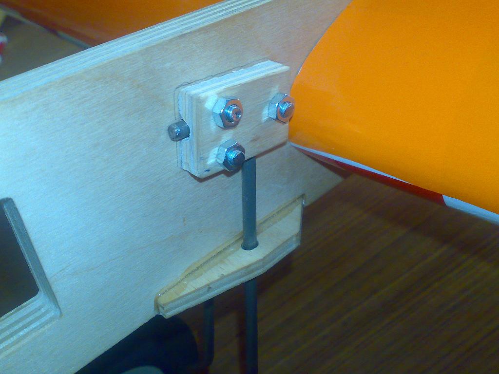

Шасси на ранней фотке просто вставлены были, на закрепленных колея вроде пошире. Или разогнуть еще, хотя весу то еще нет.
Еще про шасси. Стоит ли сюда смолы налить, или пусть будет чисто на болтах?
#79 pakhom
Отправлено 13 Jul 2009 - 22:14
Ну вот приятно же посмотреть! Чистенько, аккуратненько... :D В отличие от некоторых...
А смола - от чего она спасёт? Лучше просто лаком испачкать, от топлива...
#80 AsMan
Отправлено 13 Jul 2009 - 22:19
Лаком понятно, он будет. Смола, в смысле склеить все это (креплеие шасси) или не стоит?
