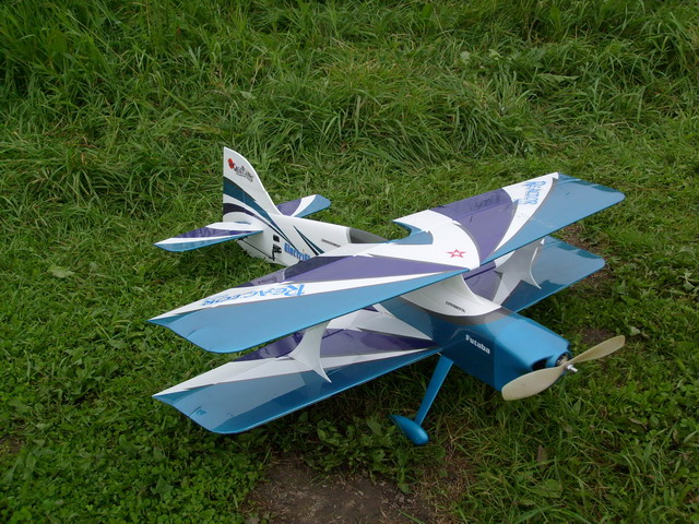

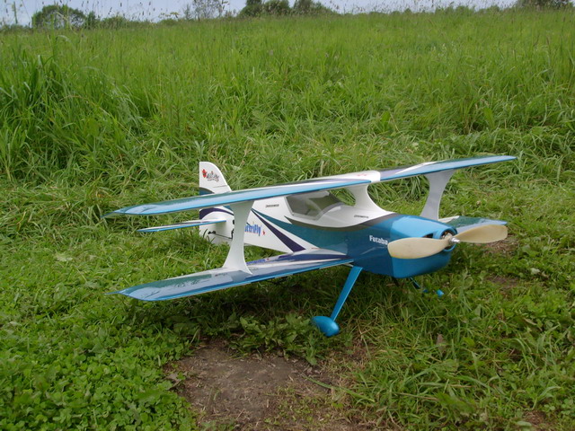

В воскресенье с утра удалось отпеперить у погоды пару часов без дождя. Ветерок правда имел место, но главное-сухо. Летали на пару с Володей. Больше никто не появился. Состоялся облет вот такого чуда.
Чудо с задатками Фана , полётный вес 1050г с АК 2300А\Ч. По первым ощущениям-весьма прикольно. Слегка оттремировано по крену и курсу. С центровкой похоже всё ОК. Тяги более чем достаточно. Поведение вполне предсказуемо. Посадка даже в ветер особых проблем не вызвала ( в очередной раз спасибо Роме за стриженую взлётку!). :)
Реактор байп? Какой мотор?
