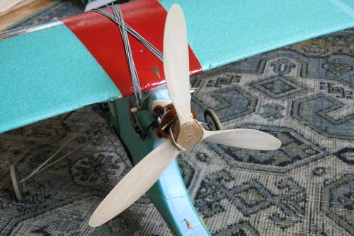

Сделал на днях винтик и вчера его опробовал на простеньком дрынолете.На нем ранее стоял такойже двухлопастной, но несколько большего шага. Результат облета порадовал. Увеличилась тяга, полет стал ровный, раньше самик как-то «трепыхался». Время разряда акка забыл засечь, но по моему он не изменился. Мне винт понравился, правда проще изготовить четыре двухлопастных чем один тройничек.
Это практически основная причина нераспространения многолопастных винтов.
Трешка не является полноценной заменой двушки, но в некотрых случаях правильно подобранная трешка очень радует. :)
