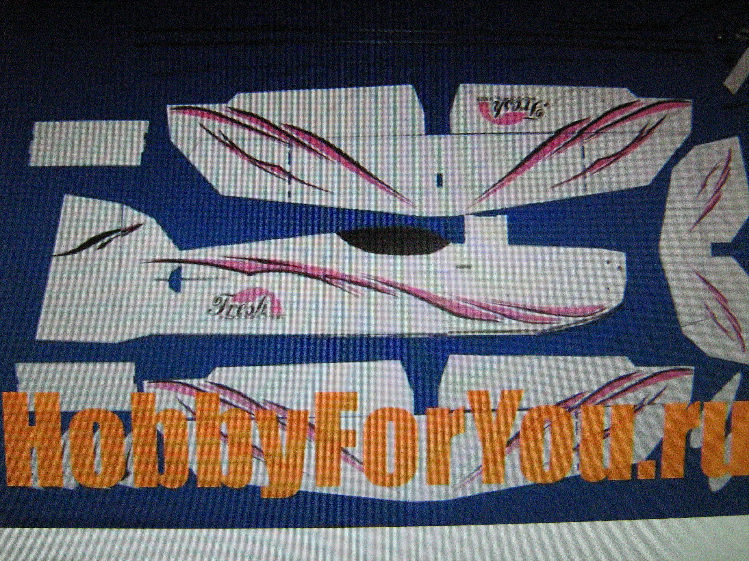

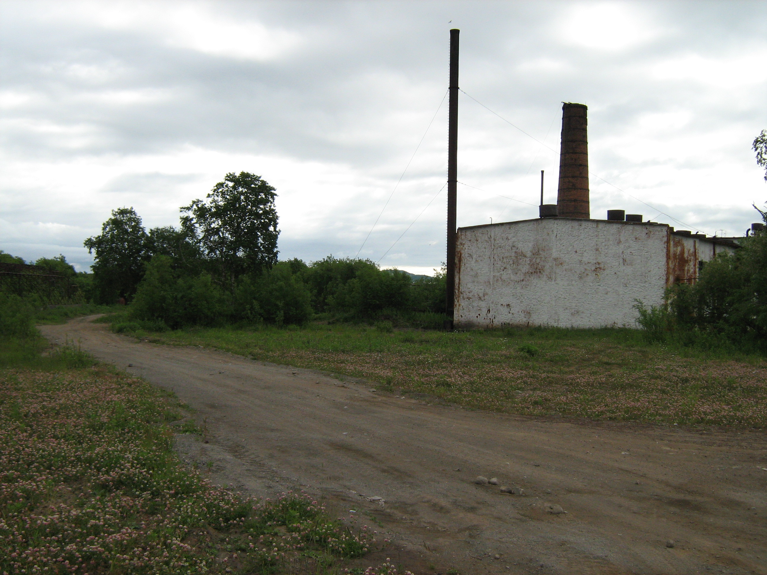

Бил а вот на такой площадочке реально полетать на биплане весом 170 гр. он почти аналог ранее вами построенного зальника биплана того же веса.IMG_2047.JPG
#67 Bil
Отправлено 09 Jul 2009 - 10:33
Запросто, главное чтобы ветра не было. В крайнем случае совсем несильный.
