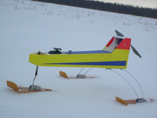

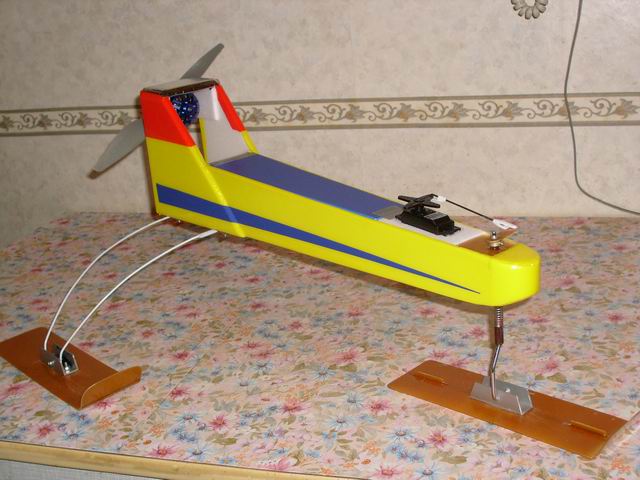

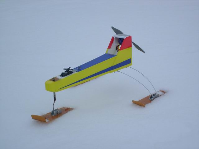

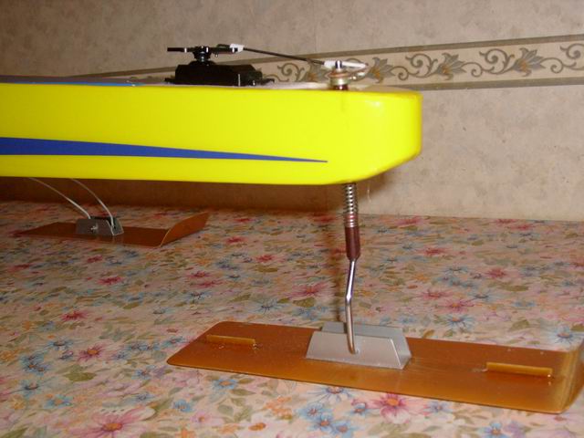

Сегодня, в присутствии немногочисленной публики и Главного специалиста по заточке, состоялись первые испытательные заезды аэросаней. В целом испытания оказались успешными, хотя и выявили слабые места конструкции. Передняя лыжа оказалась коротковата, зарывается в рыхлый снег, несмотря на высоко загнутый носок, и требует подпружинивания для удержания постоянного положительного угла атаки. Потребуется усилить крепление моторамы, её сорвало во время очередного старта.
Если говорить об ощущениях от управления, скажу так - ВОЗБУЖДАЕТ!
Требуется аккуратная работа рулём и газом. Если втопить в пол, то можно взлететь и кувырнуться.
Потенциал аппарата ещё не раскрыт, жалко-зима кончается. Но надеюсь продолжить пока есть снег. :ninja:

Блин, смотрю на это фото и тихо дурею - какого лешего носки лыж в обратную сторону? Секунд 5 прошло, пока допер... :ninja:

Ляпота! Теперь, главное, в машинки не удариться :o
Ну, это врят ли. Все таки, когда несешся по снегу, это ощущение скорее полёта чем езды. :ninja:
