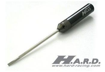

1. Все меры предосторожности: самолёт закреплён, за звост шнурком застрахован, с аппаратуры управления снять болтающийся шнурок и в карман его, шнурки заправить в ботинки, шарф под куртку, накануне не потреблять чтобы руки не дрожали и т.д. :)
2. Использовать для регулировки "на ходу" только "правильную" прямошлицевую отвёртку: длинную (150..200мм) и с таким шлицом, который "заподлицо". Например:
2а. Не правильная отвёртка:
2б. Правильная:
3. Шлиц отвёртки должен точно соответствовать шлицу иглы малого газа.

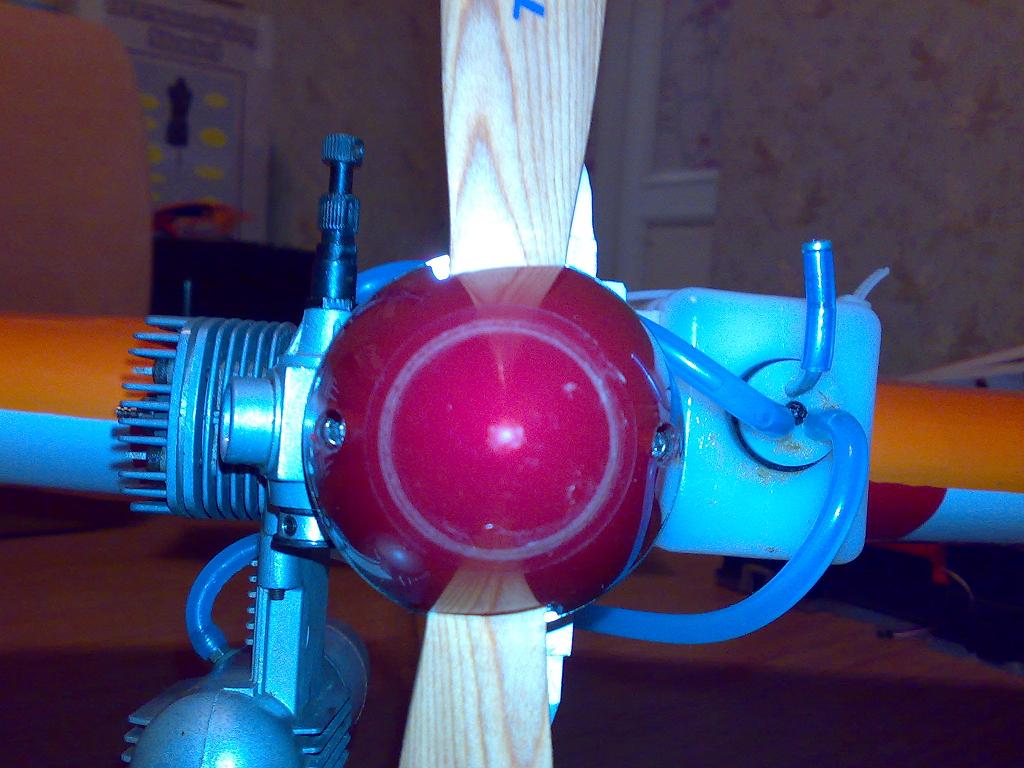

Блин, хня какая то:-(
Сделал седня все по методике. Все пучком, мотор ся вел как написано. Единственное что иглу ХХ крутил когда аппарат стоял на левом крыле, чтоб подлезть можно было. Пункт 17 прям все как описано, я уж обрадовался:-) Но, поставили на колесья. С соблюдением всех правил ТБ (в смысле долго переставляли), через 15 сек, как поставили, заглох:-(
Мот у мя бак не на месте?
Короч в результате таже хня что и была. На минимальном газе работает сек 5 потом начинает затухать. Газ в пол, тупо глохнет, если медленно, то можно вытянуть:-( Если стик пердатчика не опускать ниже третьего..четвертого щелчка, ничего такого не происходит.
ЗЫ Мот я слишком многого хочу? Но аппарат же не должен хотеть ехать по полосе, на холостых?
Сообщение отредактировал AsMan: 18 Oct 2009 - 20:12

#75 ASharky
ASharky
  • 407 сообщений
  • Город:Парголово
Отправлено 18 Oct 2009 - 20:54
Бак нормально установлен абсолютно.
А может слишком малые холостые всё же? Тахометром можешь померять? Должно быть в районе 1,500 об/мин.
Вообще при таких оборотах, по не травяной ВПП, ехать имеет полное право. Для полётов с "гладких" ВПП надо на колёсья тормоза фрикционные делать чтобы они хоть чуть-чуть, но придерживали машину. Разбегу они не помешают в любой ситуации, зато на асфальте не дадут самику "ползти" на холостых.
Сообщение отредактировал ASharky: 18 Oct 2009 - 20:58
