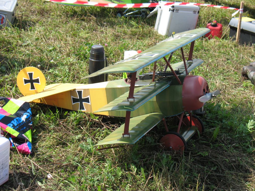

Уже хапнул!!!
Но вроде как все сложилось неплохо.
По стендовым оценкам 4 место, по общему итогу 13 место из 26 полукопий.

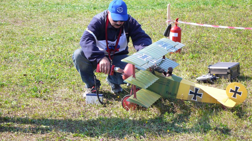

Бодаться пришлось НИПАДЕЦКИ. Ботаников не было. Да и с погодой особо не повезло. В первый полётный день ветер был до 10 метров в сек. В Питере меня в такой ветер даже дубинкой на поле не загонишь летать, да ещё на триплане. Хорошо, что не ошибся с выбором мотора. YAMADA 110 как обычно не подвела. Отлетал комплекс по программе:
1. Взлёт.
2. Горизонтальная восьмёрка.
3. Снижение по кругу 360 град.
4. Имельман.
5. 1/2 S обратная.
7. Боевой разворот.
8. Петля.
9 Посадка.

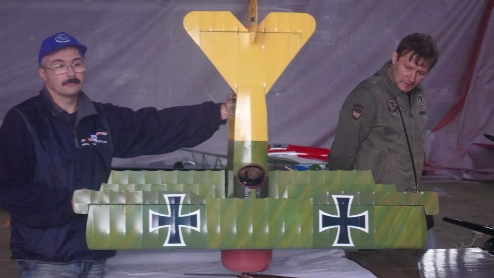

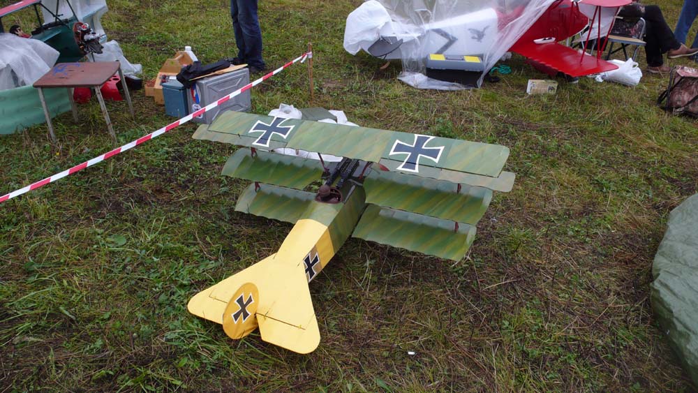

Может не внимательно что прочёл:P , но из чего сделана крышка под двумя пушками?
Удачи на соревнованиях.
А про накладки я не писал.
Они сделаны из тонкого алюминия и по настоящему проклёпаны заклёпками. а потоим покрашены.

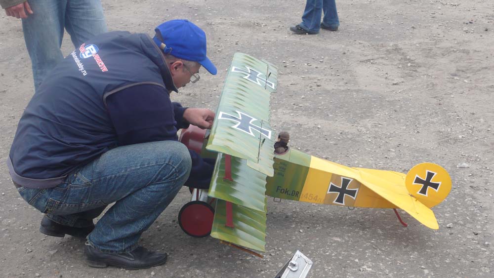

Василий, привет!

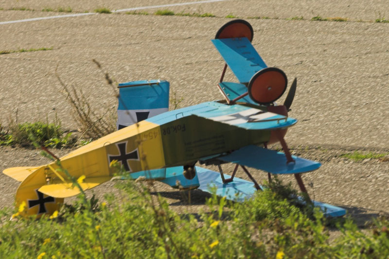

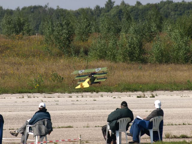

Твой лонжерончик зачётный, с честью выдержал приличный ХРЯП при посадке в ветер до 10 м.с.
С большим трудом удалось заставить самолёт кое как приземлиться. При подходе к земле на посадочной скорости, на высоте около 1 метра самолёт ловил воздушную подушку и его подкидывало на 3 метра вверх. В общем с такой экстримальной посадкой можно сказать не справился и основательно приложил самолёт об полосу.
Результат вот такой.
Обломал лонженоны с противоположной стороны.
Но это был только первый тур, на следующий день предстоял второй. Поэтому за вечер самолёт был полностью восстановлен по твоёй технологии до первоначального состояния.
На второй тур вышел в полном порядке и отлетал без проблемм. Сильно мешал на посадке боковой ветер, но вроде справился.
Вот эта фотка сделана на следующий день, уже после ремонта.

Отправлено 01 Mar 2010 - 19:43
Давайте по порядку.
Данная конкретная модель строилась специально для соревнований, поэтому был сделан сильный акцент в сторону увеличения копийности в ущерб полётному весу и в некоторой степени лётным характеристикам. Для этого самолёта была разработана специальная тканевая обтяжка с прорисовкой на компе, с последующей наклейкой на каркас уже готовой отрисованной обшивки. После чего всё было покрыто автомобильным лаком.Данная технология для стендовой оценки себя оправдала на 110%. Даже у судей она вызвала живой интерес КАК ЭТО СДЕЛАНО?????. И как следствие модель заняла 4 место по стенду. Но повторять данную технологию я не рекомендую ввиду её высокой сложности и стоимости, и вес самолёта возрастёт. Вашу модель нужно обтянуть плёнкой ORATEX которая также сделана на тканевой основе, а потом покрасить уже обтянутое изделие.
По полёту.
На взлёте нужно очень аккуратно работать рулём направления и газом, колёсная база узкая и резкая смена направления движения может вызвать капртирование.
При посадке - выдерживание модели перед касанием земли, требует большого внимания, чтобы самолёт шёл без скольжения и касался земли тогда, когда фюз находится чётко паралельно ВПП. Посадка сначала на основное шасси, потом, с потерей скорости касание костылём.

Тоже триплан...
Как же они красивы, старолеты то :)
#77 старик
старик
  • 301 сообщений
  • Город:г. Москва
Отправлено 04 Mar 2010 - 23:41

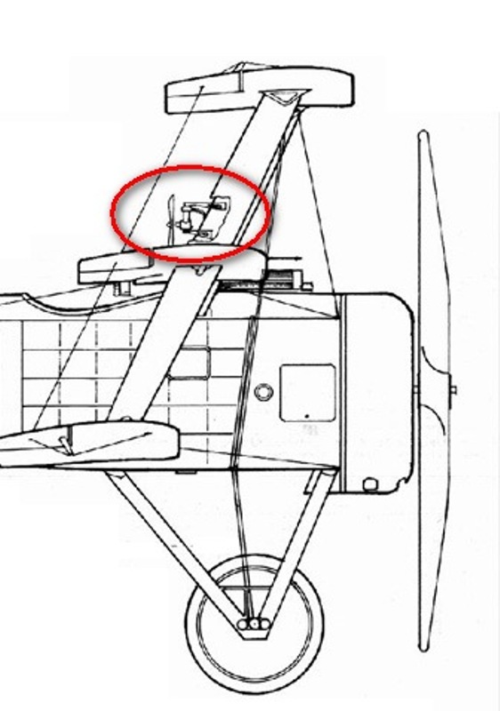

Интересно, а это что еще за вентиляторчик? :)
#78 AsMan
Отправлено 04 Mar 2010 - 23:49
Кондиционер:-)
#79 старик
старик
  • 301 сообщений
  • Город:г. Москва
Отправлено 04 Mar 2010 - 23:51
Кондиционер марки Мк-12 :icqmancy:
Ой, Андрей щас по шапке нам даст за мусор.... :)
#80 AsMan
Отправлено 05 Mar 2010 - 00:08
Это помпа системы охлаждения оружия.
