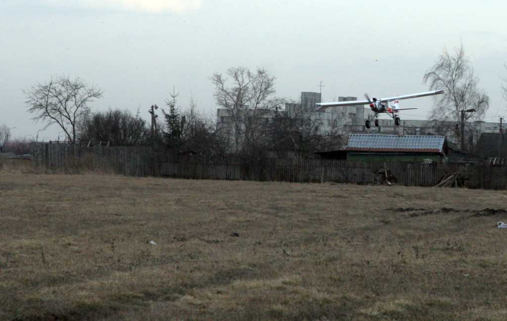

Фотка с сегодняшних полётов. Посадка
#62 Инженер
Инженер
  • 395 сообщений
Отправлено 23 Apr 2009 - 20:53
Посадка осуществлялась "по камере"?
