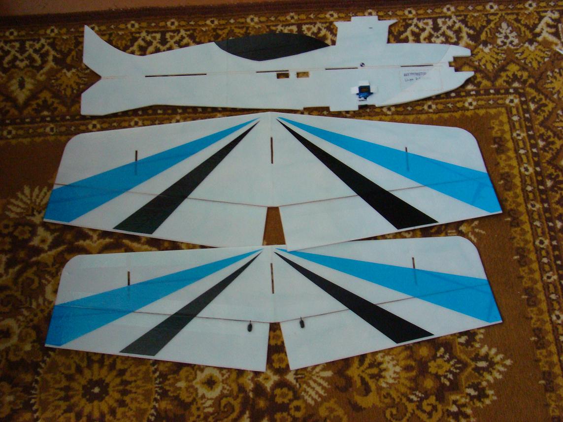

пока нету карбона, решился разукрасить свою недоделку...
долго думал, какие цвета подобрать. решил, что мне нравится черный с синим. :)
клеил скотч.

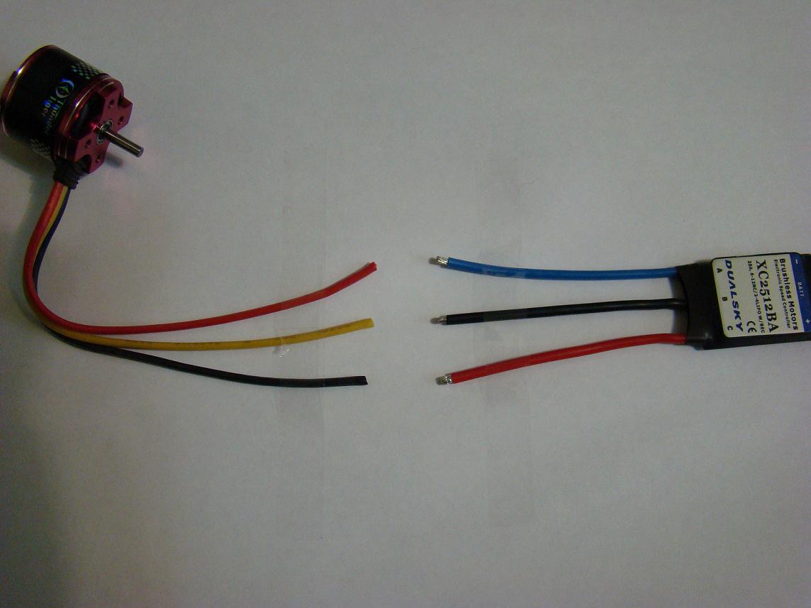

ладно. а здесь что с чем соединять? цвета то разные...
Сообщение отредактировал Брателла: 03 Sep 2008 - 15:35
#77 AsMan
Отправлено 03 Sep 2008 - 15:58
Ну наверное красный с красным, черный с черным, а дальше как получится:-)
На самом деле соедини как удобней, потом включи. Если мотор крутится не в ту сторону, то поменяй местами любые два провода.
Только когда будешь включать не забудь о ручке газа на передатчике и закрепи неподвижную часть мотора хотябы в пасатижах.

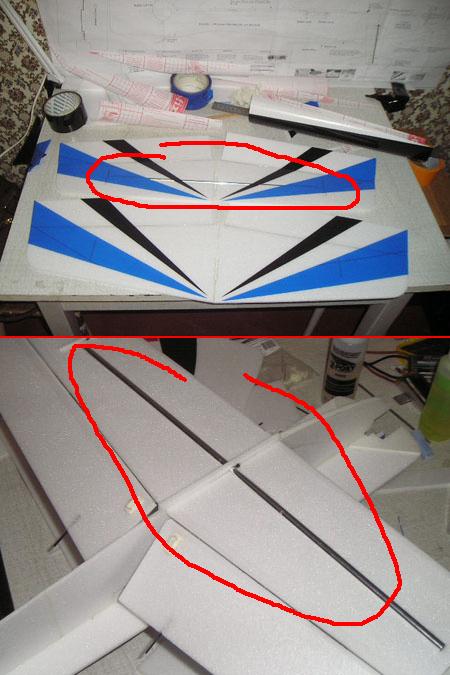

кажись я лоханулся...
Bil, вы че, насквозь этот паз делали? вай блииинн......
я то зделал V-образный вырез и уже вклеил туды трубу... надо переделывать, или потянет?
#80 alienn
alienn
  • 54 сообщений
Отправлено 11 Sep 2008 - 12:01
Я так же сделал, V-образный, мне кажется не плохо получилось, довольно прочно (По крайней мере пока не сломалось, тьфу, тьфу.. :) )
