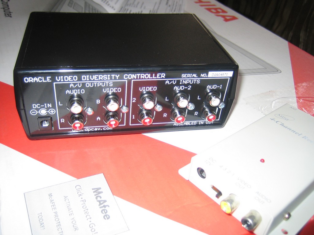

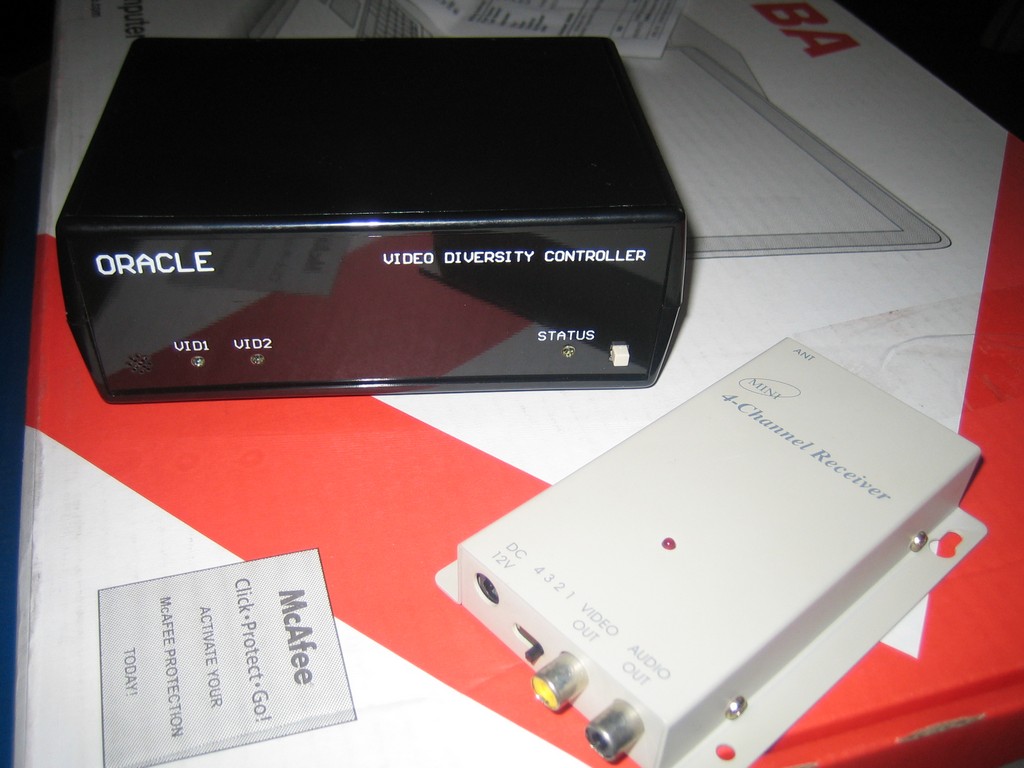

Сегодня получил посылку вот с такой штучкой:
http://www.dpcav.com...o...at=0&page=1
Суть работы: из двух входящих сигналов выбирает лучший и выдает его на выход. Таким образом смогу иметь сигнал с двух приемников (один с патч антенной, другой с руббердаком)
Из дополнительных приятностей: имеет два видеовыхода без деградации сигнала, один будет для очков, другой для записи видео.
Из неожиданных дополнительных приятностей: можно настроить сигнал разряда батареи с точностью до 0.1 вольта в широком диапазоне. Учитывая, что Oracle будет питаться от одной ЛиПо вместе с двумя приемниками, получаем полный контроль над питанием наземной системы :)
О, Оракул! У меня такой есть :) Правда ещё ни разу не использовал, дабы приёмник только один.

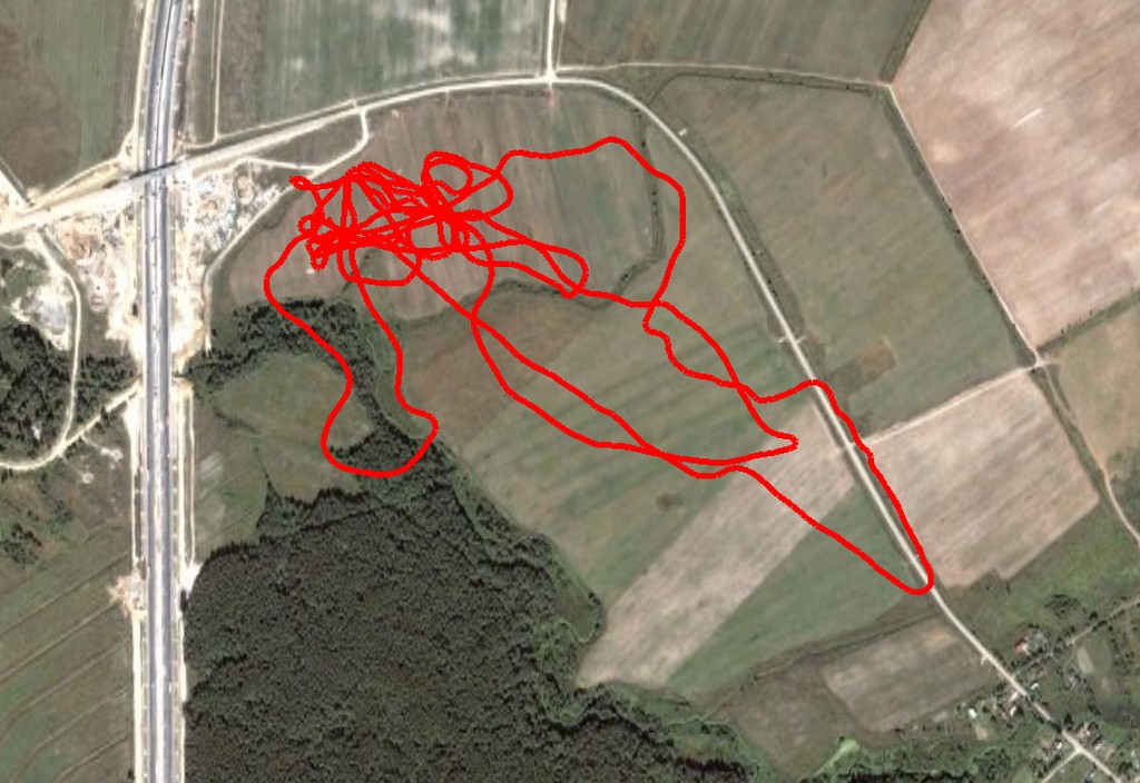

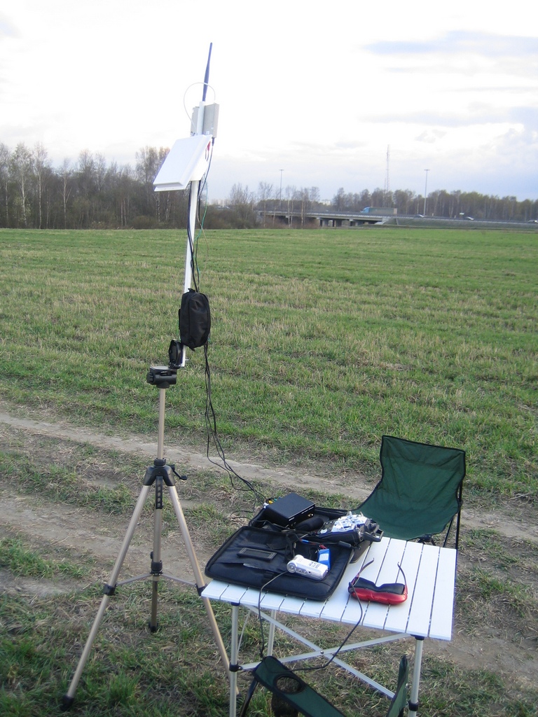

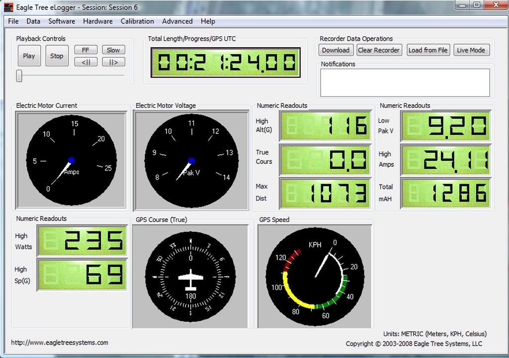

Сегодня полетал в очках на поле "Дыбенко" с двумя приемными антеннами. Все отлично работает. Благодаря установке инициации GPS только после ловли 7 спутников и ожидания 10 секунд после GPS 3D fix телеметрия стала достаточно точной. По гуглмэпу видно траекторию полета, максимальный отлет составил в первый полет 944 метра, во второй 1 км 74 метра, с видеосвязью никаких проблем, дальше побоялся из-за риска потери управления. Записывал видео полета, выложу попозже.
#74 Инженер
Инженер
  • 395 сообщений
Отправлено 06 May 2009 - 16:13
Видео полета http://s302.photobuc...nt=6fa65709.flv
Специально звук не редактировал: когда он пропадает - сигнал идет с патч антенны (с нее звук был на очки), когда звук есть - руббердак.

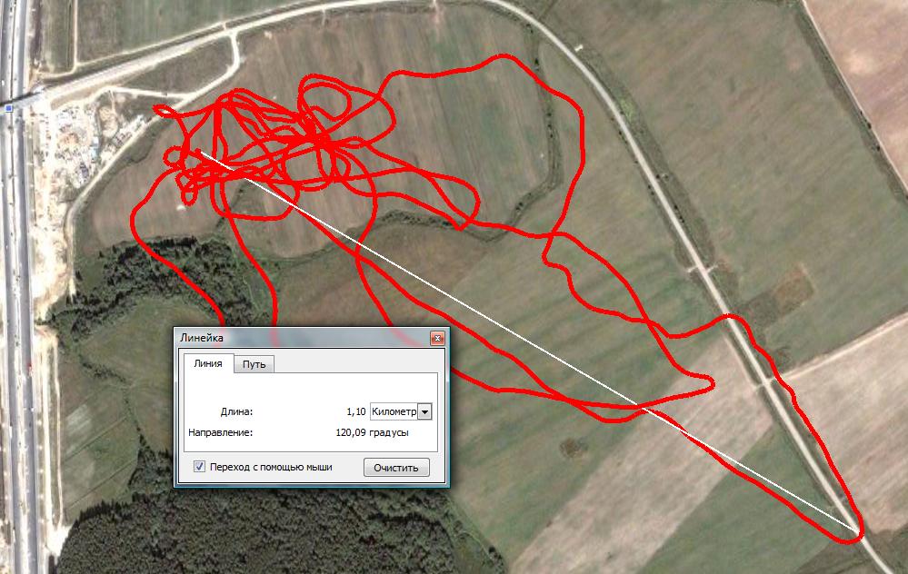

Но где там на поле 1 км??? до той дальней дороги от точки старта 500м
Специально привел данные с телеметрии, там 1 км 74 метра.....сейчас померил по google map - 1 км 100 м
Новый скрин с google с линейкой
