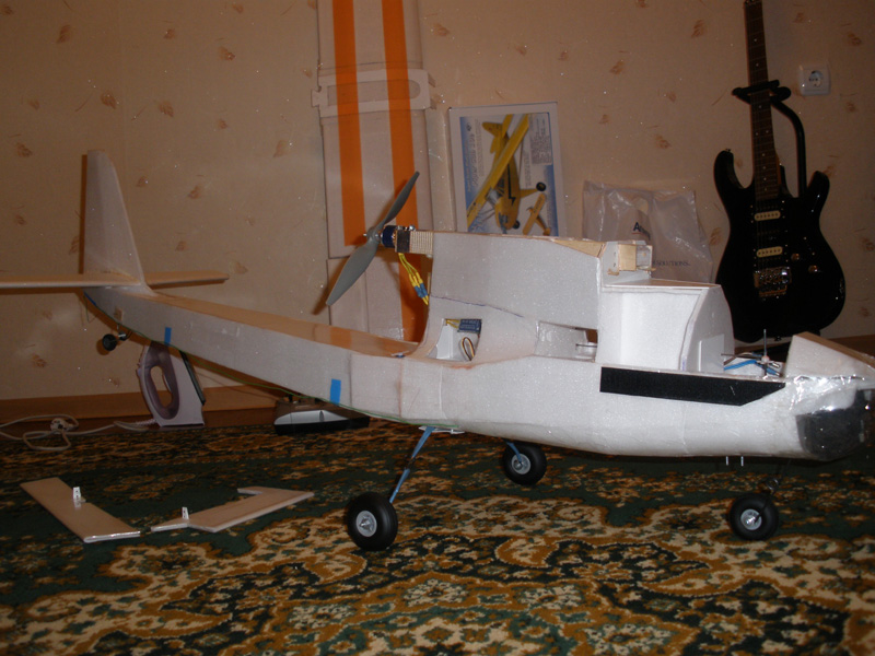

Решил попробовать переделать шасси на схему с носовым колесом, управляемым.
Признаюсь, смотрится самолёт более привлекательно.
Изменением схемы шасси мне не то чтобы хочется добиться чего-либо, или избавиться от какой-либо проблемы, источник этой переделки простое любопытство - а как самолёт будет вести себя в этом случае?
Испытания на послезавтра, если будет погода.
Шасси собрано из вязальных спиц, к фюзеляжу крепится с помощью пластиковых накладок. По квартире ездит всё это прикольно :unsure:

К сожалению, поднять в воздух аппарат с передней стойкой шасси так и не удалось...
Причина банальна - недостаточная жёсткость передней стойки. Пару раз она согнулась на разбеге так, что аппарат лёг морочкой на полосу на скорости. После чего я испытания прекратил.
Действительно, мне было бы интереснее иметь возможность запускать аппарат не только с асфальта но и с грунтовых дорог, которыми изобилует наша местность. А раз так, то тут выбор однозначно в пользу традиционной схемы с хвостовым колесом, тем более аппарат уже не раз взлетал с грунта с таким шасси. Но аппарат с носовой стойкой я обязательно попробую в будущем.
