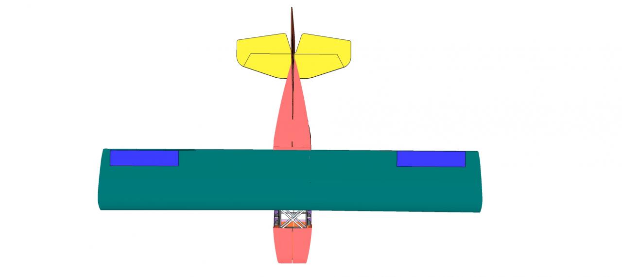

Как-то так получится тогда

Вот так - изюмительно будет. Сразу минус:
1. затраты на сервы.
2. вес 2-х серв
3. вес 2-х кабанчиков
4. вес 2-х тяг
5. затрат на 2 сервоудлинителя.
6. вес 2-х сервоудлинителей.
7. Аппа сразу на 2 канала меньше требуется.
8. меньше шарнирных соединений и люфтов в них.:):):)

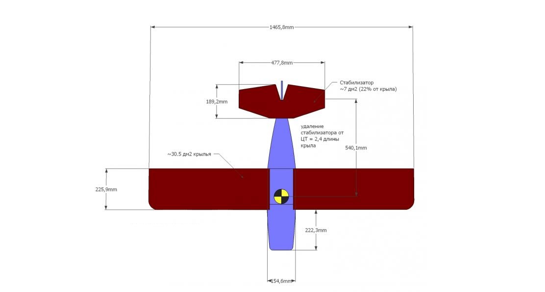

Володя, слежу за вашим проектом, некоторые подходы к изготовлению вашего изделия вызывают недоумение. Зачем так? Ну вольному воля. Немножко бы аэродинамику подтянуть. Изначально бы я увеличил растояние между хордами крыла и стабилизатором(одним из параметров подобия модели и прототипа является равенство для них чисел Рейнольдса). Я бы удленил фюзеляж на миллиметров 30-40.зе крылом. Не много не копийно но зато был бы более устойчивый полет. И по закрылками, как правило на модели их ставят для большей копийности. Эффект на моделях вашего размера не более 20-30%. И чем крупнее модель эффект их возрастает. Но прогрессия не значительна. Думайте сам, нужны они Вам. А вот на больших (настоящих)закрылки работают как надо. Вообще подтяните аэродинамику. А так......

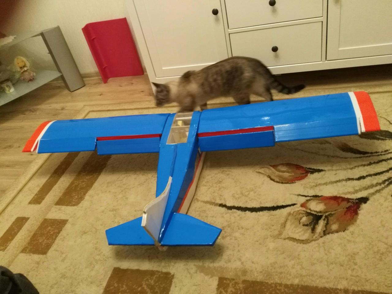

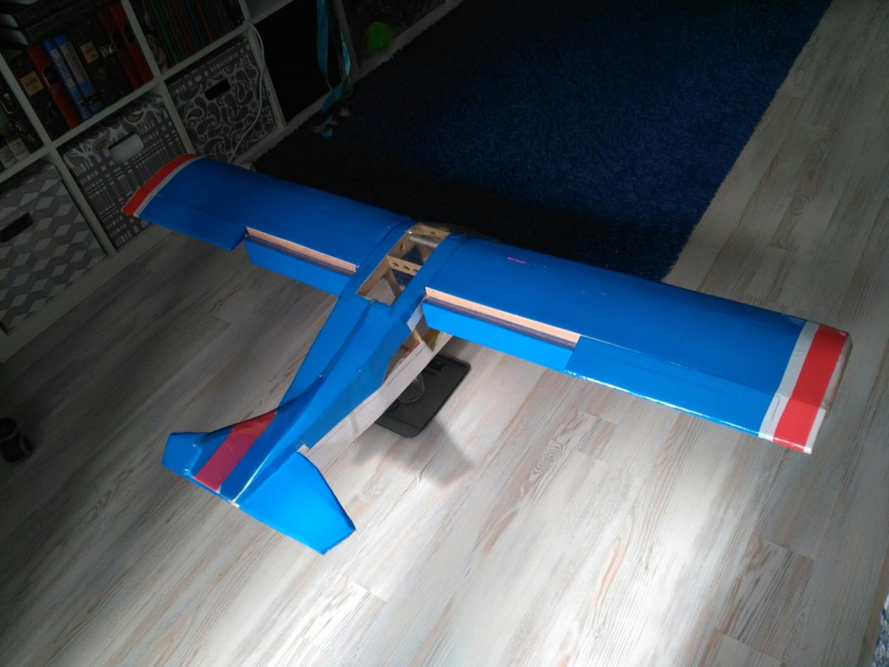

Зачем так?) Потому что первый раз всегда не так как у всех, больше творчество чем логика :)
По поводу пропорций , то руководствовался правилом расстояния стабилизатора от ЦТ равного 2.5 хорды крыла (в принципе на первоначальной схеме все уже было в этих пропорциях, потому увеличил лишь площадь стабилизатора). Когда поставлю руддер и стабилизатор, длина вырастет на 15 см где то назад + не говоря о порядка 20см  капота с винтом спереди (который пока не построен). Еще увеличивать длину фюза уже не представляется возможным, поэтому как он есть так и останется, будем надеяться проблем не будет.
Все таки сделал крыло с закрылками, по первой заблокирую их, после облета можно будет подумать над тем активировать (поставить сервы) их или нет - вообщем как приспичит.

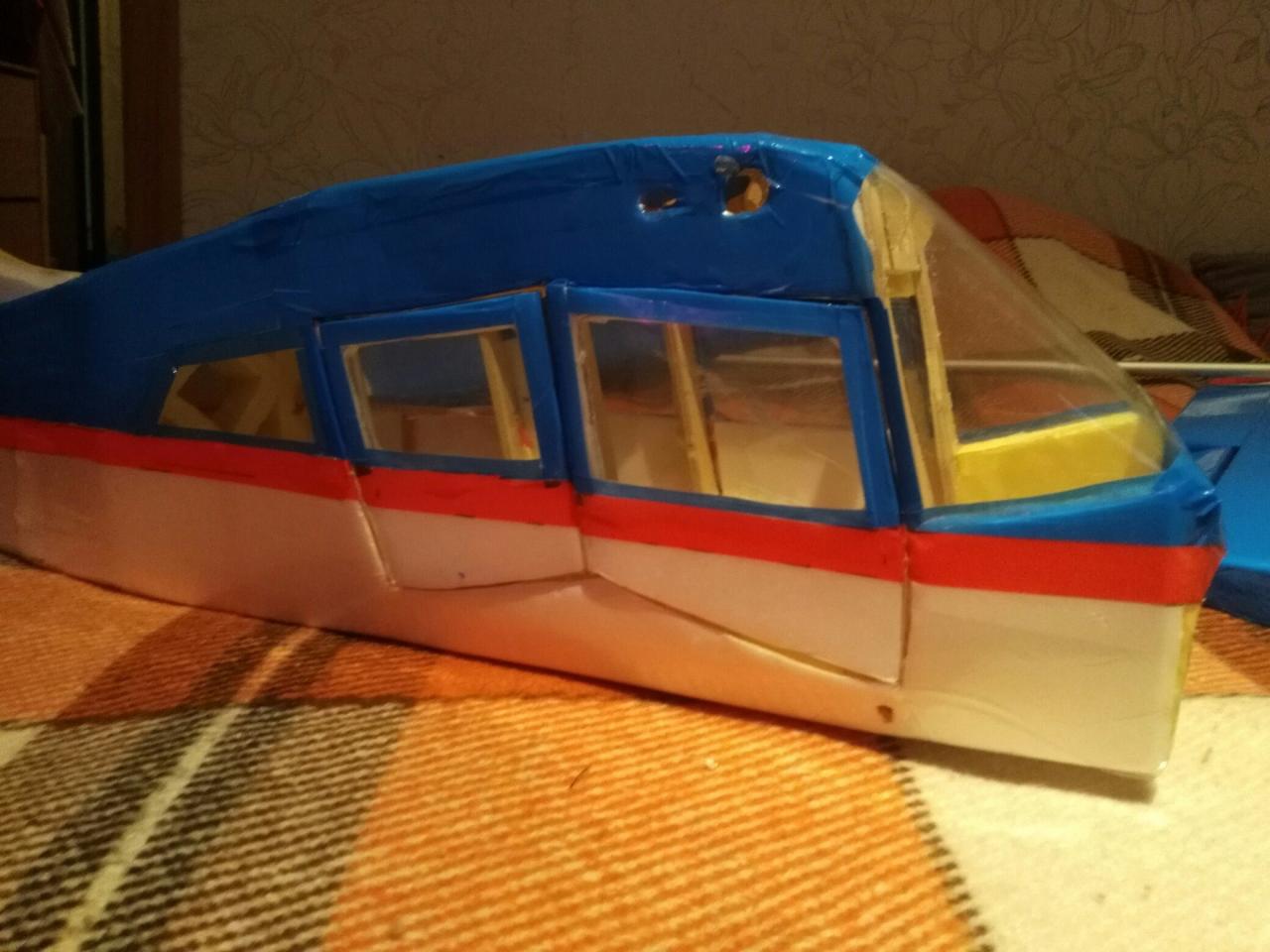

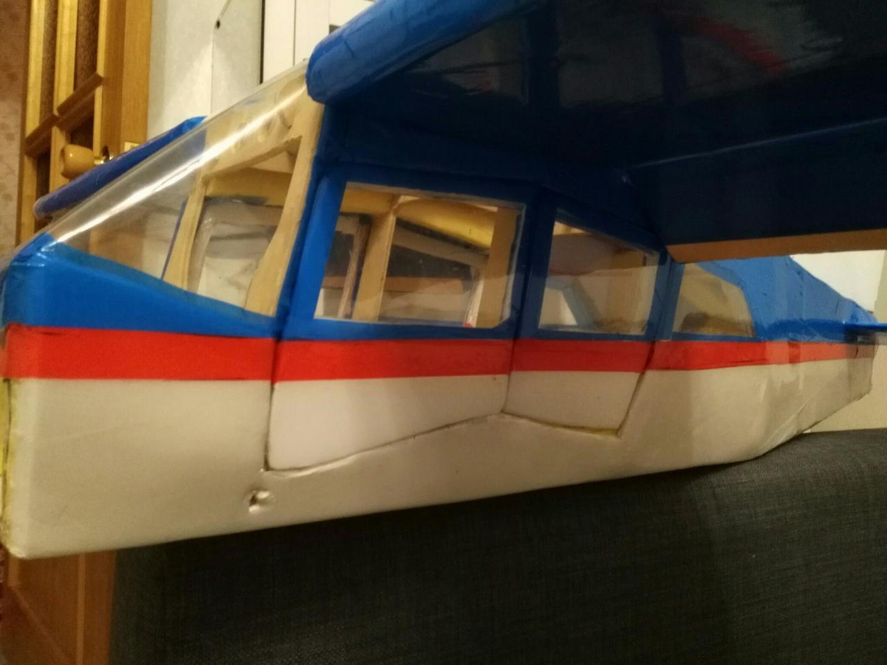

А двери должны открываться? Или просто чисто эстетика? С одной стороны можно заглушки поставить. Ну а с другой на скотч повесить. Сами двери из той же балзы сделать можно. Капот я обычно из пеноплекс делаю болванку а под мотор высверливаю отверстие. Все просто.
  • Tetris это нравится
#70 Vovka8
Vovka8
  • 297 сообщений
Отправлено 28 Aug 2017 - 20:20
двери будут открываться, да (внутри кабины будет все оборудование). Действительно сделаю с одной стороны заглушку, какой смысл открывать с обоих сторон. Двери вообще из потолочки сделаю, на них никакой нагрузки (даже при переворачивании). Капот буду вырезать тоже из пеноплекса. :)

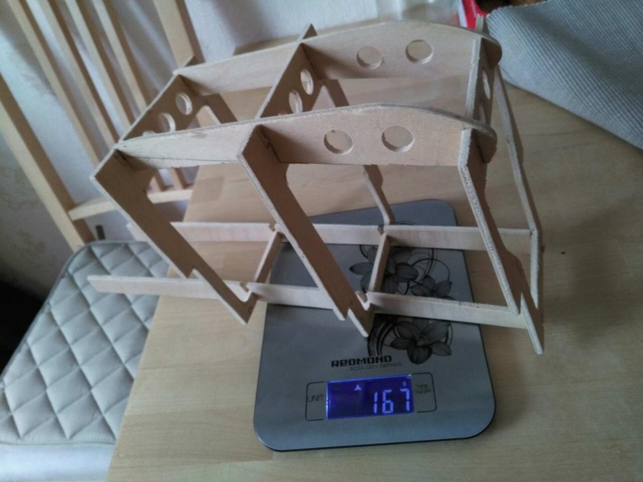

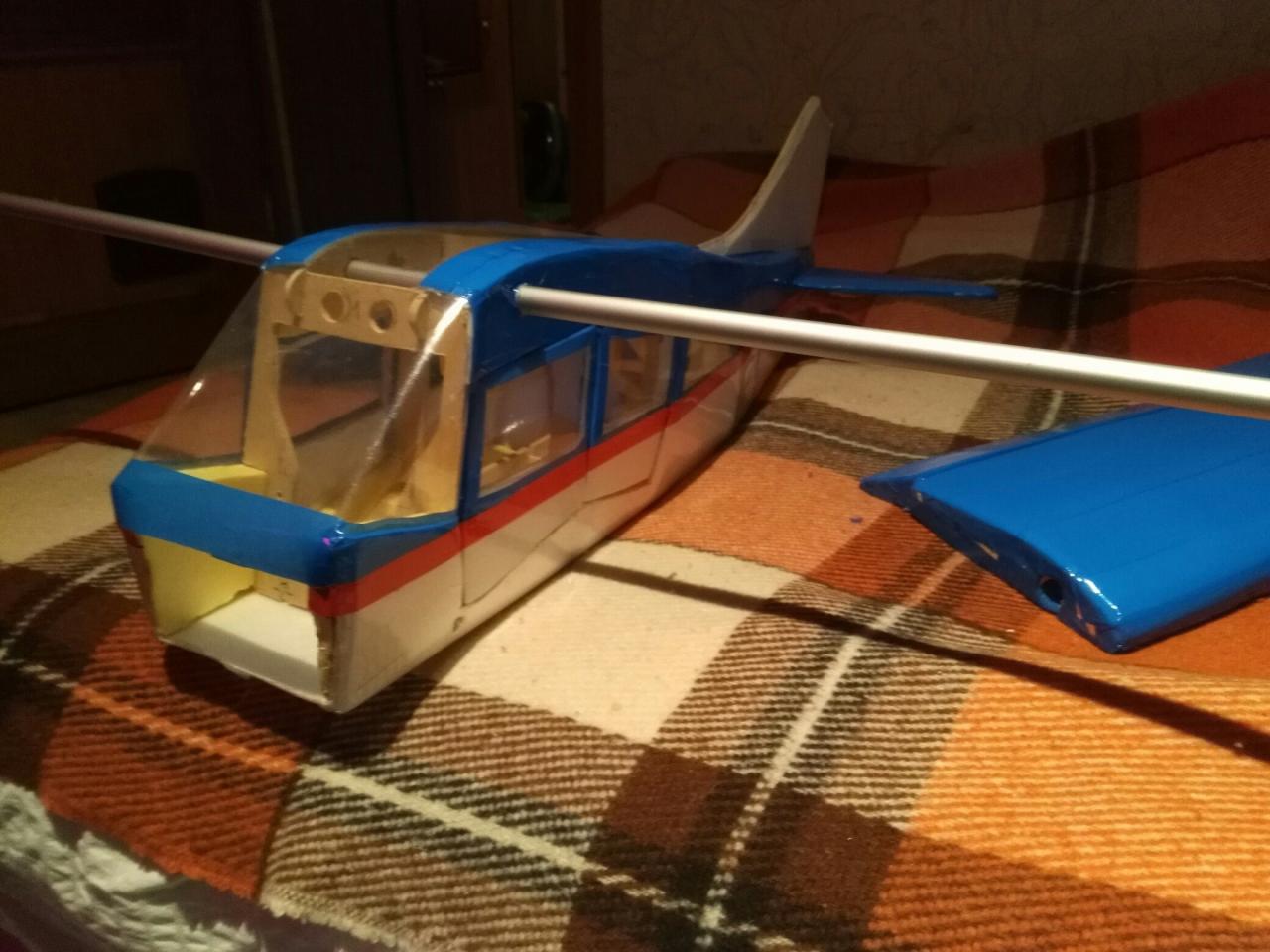

Отправлено 30 Aug 2017 - 22:00
то что на фото + шасси = 912гр

белый скотч в магазинах не нашел :( хотя в интернете видел. Так что низ оставлю под прозрачным скотчем поверх потолочки, думаю и так пойдет.

Что то я не пойму. А крепление крыла то уже сделано. А моторамы нет. Как же это все свяжется? Или моторама отдельно будет крепиться к корпусу? В током размере конечно выдержит. Но это не правильно вроде.
#74 Vovka8
Vovka8
  • 297 сообщений
Отправлено 31 Aug 2017 - 07:32
У меня в основе всего ведь своеобразная коробка к которой крепится и крыло и шасси и с фронтальной стороны на 4 болта будет крепится моторама. Запас прочности у нее хороший, через нее получается связка моторамы и крыла :)

Ага. Ну понятно. А белый скотч есть в магазинах. Правдо он не оправдывает своего предназначения. Надо чтобы поверхность под ним тоже белая была. Иначе все просвечивает и не красиво получается.
