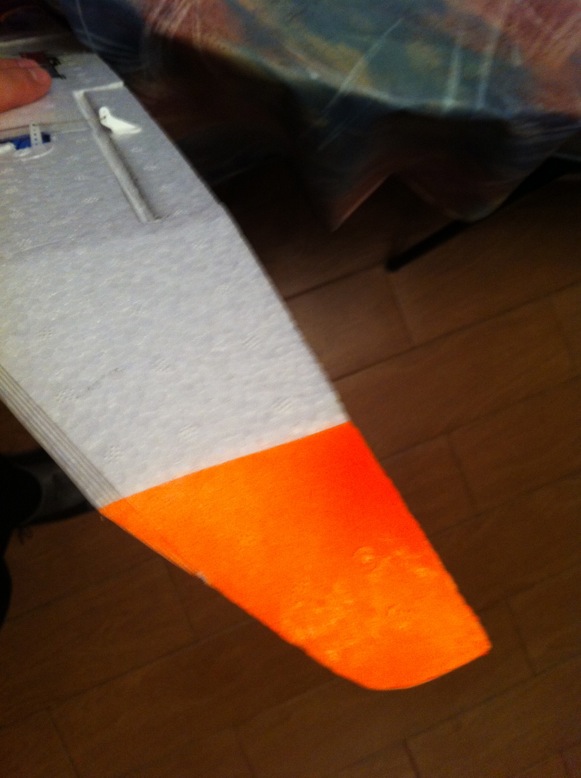

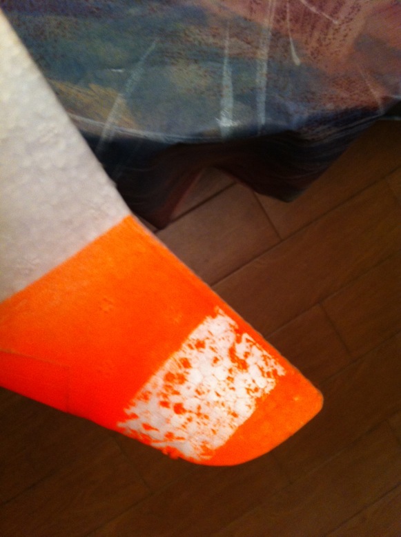

IMG_1125.jpg IMG_1126.jpg IMG_1129.jpg IMG_1130.jpg IMG_1131.jpg IMG_1132.jpg
Не буду создавать новую тему про FUNCUB от Multiplex, так как это почти тот же самолет что и Пайпер J3, только больше и лучше. А тюнинг можно и здесь обсуждать, Пайперы то вроде тунингованые уже, теперь очередь Фанкаба.

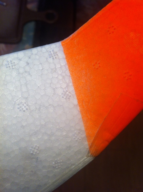

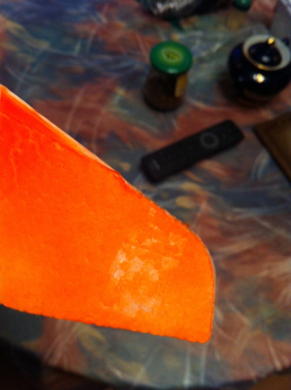

Провел тест окраски Элапора (ЕРО) правда граупнеровского, но будем надеятся, что Мультплексовский такой же :)
На фото законцовки крыла , с одной стороны обработаны праймером от Мультиплекса, краска ложиться хорошо на обеих. Далее тест скотчем - на одном скотч наклеен и прикатан, на втором пришкварен утюжком. Сторона обработаная праймером от прикатоаного скотча вообще не пострадала, от пришквареного есть потери небольших фрагментов. Там где нет обработки вся краска ушла на скотче.

#68 MAGICIAN
Отправлено 25 Nov 2012 - 16:52
Понятно. Праймер рулит.
Значит буду тоже сначала мазать им. Спасибо!

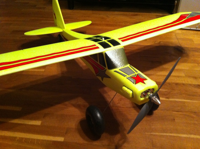

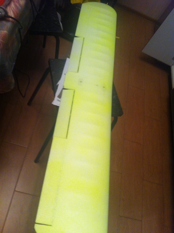

Попробовал покрасить Фанкаба, одного балона мало IMG_1139.jpg ,
слишком много мимо улетело :)

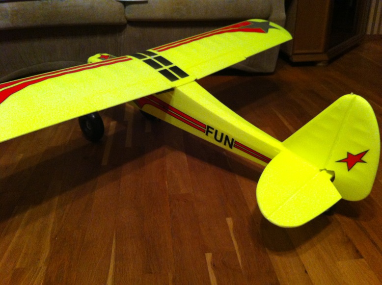

Виден финиш :)

Отправлено 30 Nov 2012 - 21:09
IMG_1145.JPG Готов к облету, заряжаю акумуляторы, жду погоду :)

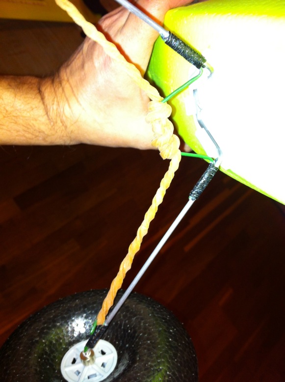

Усиление шасси Фана

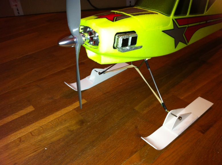

Поставил Фана на лыжи, сделал из ПВХ уголка, легче чем готовые с ХК
