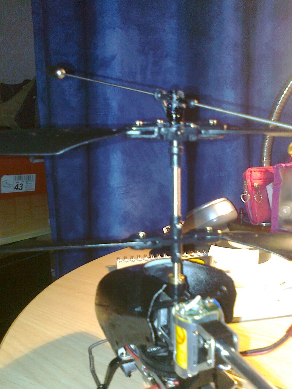

Здравствуйте! купил недавно вертолет Double Horse 9051 после нескольких полетов сломал внутреннею ось . Т.к она пластмассовая решил заменить на металлическую от другого верта, хорошо все подошло но проблема такова при взлете его сразу переворачивает на правый бок . Что делать не знаю . Можете что ни будь посоветовать?

Вот эта ось

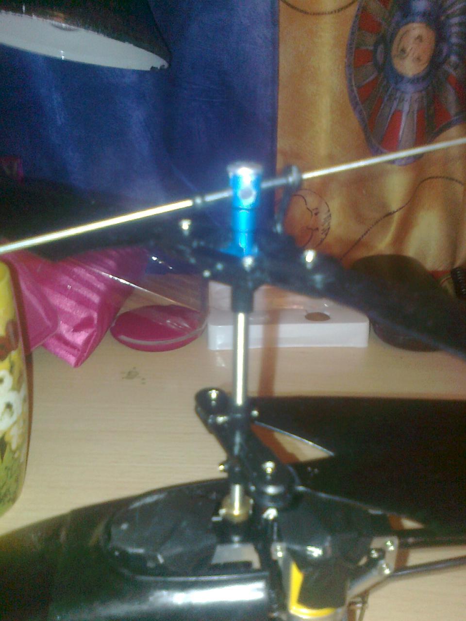

Отправлено 21 Mar 2012 - 21:59
вот эта новая
#76 stasjo
stasjo
  • 422 сообщений
  • Город:Екатеринбург
Отправлено 21 Mar 2012 - 23:59
это флайбар или сервоось. Она служит для стабилизации верхнего винта чтобы верт слишком быстро не заваливался при отклонении управляемого винта(нижний). При замене надо смотреть на вес и на длину флайбаба. Он соединен с лопастями двумя тягами(иногда одной, тут посложнее), они должы быть одной длины. Система сконструирована так чтобы при любом положении верта придать положение главному валу перпендекулярно горизонту(это в идеале). Но при больших отклонениях верта флайбар тоже начинает наклонять и верт таскает во все стороны. Чтоб его успокоить надо сесть.

Я вижу что он металлический , а грузики какие ?

Отправлено 22 Mar 2012 - 11:00
Флайборт я не менял я поменял ось верхнюю на которую крепится верхние лопасти и флайборт . На втором фото видно он синий.)
