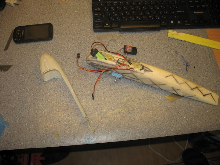

Я доделываю нового Визеля. Может к вечеру успею облетать.
Хорошо бы не в одиночестве :)
#71 MAGICIAN
Отправлено 08 Apr 2012 - 21:15

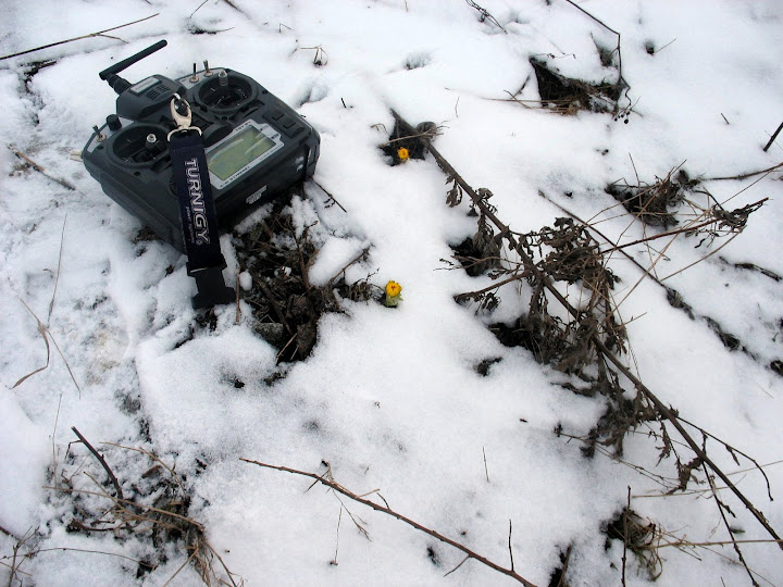

Облёт состоялся! Динама почти никакая, но всё же несколько раз по минутке-полторы поболтался вдоль края.
Цветочки повылазили. Весна значит :)

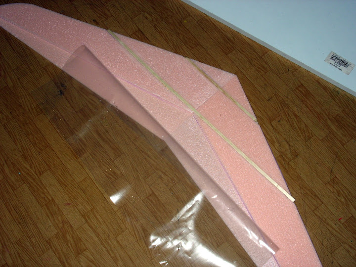

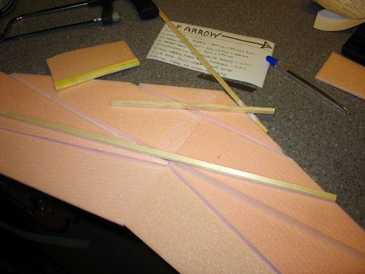

По-тихоньку заканчиваю работу над летающим крылом вот отсюда
http://www.rcgroups....d.php?t=1631122
Коропласт заменил 5мм подложкой под ламинат.
уже обтянул скотчем и сделал элероны.
Осталось прилепить хвостик. и аппу. А вот с этим заминка. Как лучше сделать, простой колпак может из чегонить сделать? есть идеи?
Сервы будут обычные Турниги1440, приёмыш HK 3ch. питание от Визеля пока.
Как думаете, полетит на нашей горке?

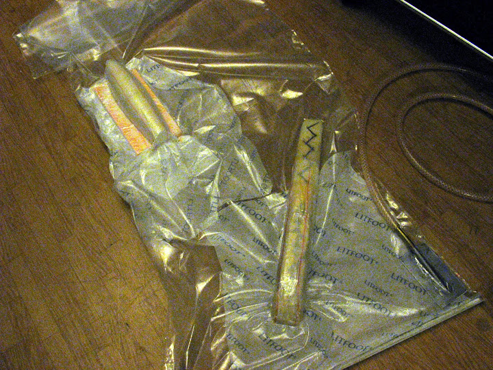

Полетит, куда денется.
Ну ты многостаночник, Сань :) Завидую.
А по поводу колпаков. Неплохо получаются по бутылочной технологии. Вот такая оправка у меня есть, из нее такие полуфабрикаты получаются.
Могу дать оправку на пробу. Могу полуфабрикат. Вес черненьгого изделия 4.6 г получился.
