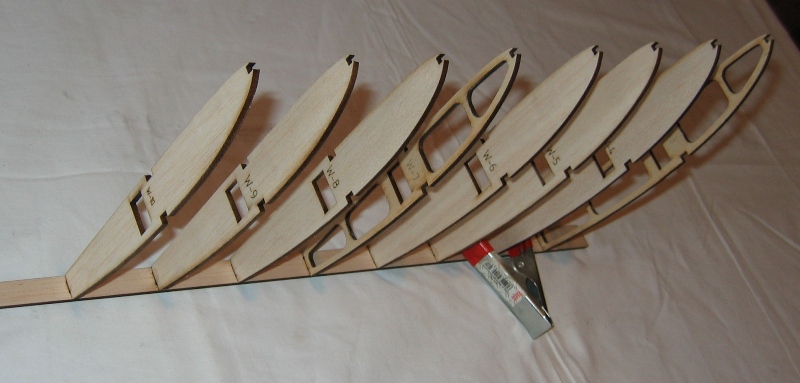

Теперь перейдем непосредственно к сборке.

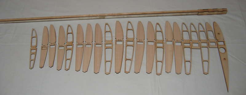

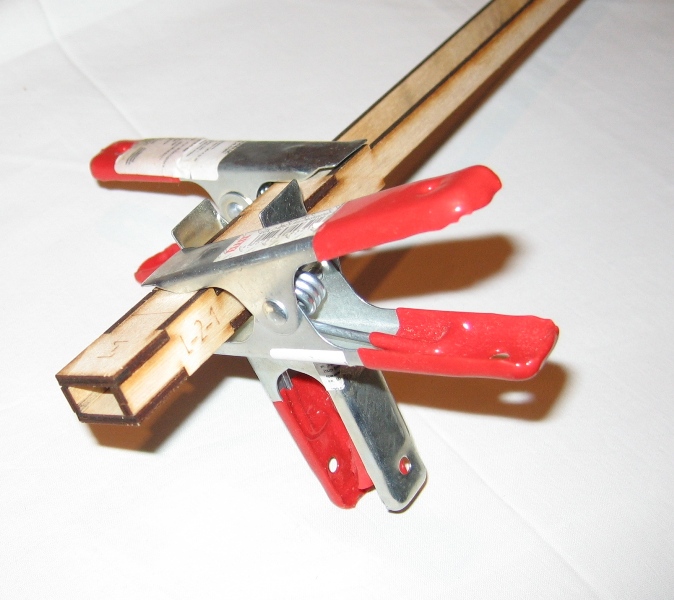

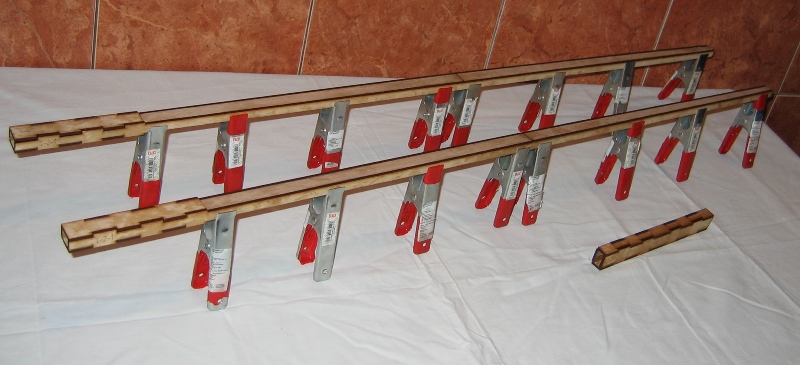

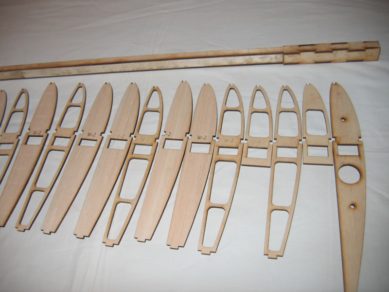

Начнем, как обычно с лонжерона.
Он, довольно специфичен. В корне имеет коробчатую форму, для сеединения консолей 4 мм фанерным штфрем.
Далее, лонжерон переходит в сендвич из: 3 мм фанеры + 10 мм бальзв + 3 мм фанеры. Получаетяс своеобразный массив.

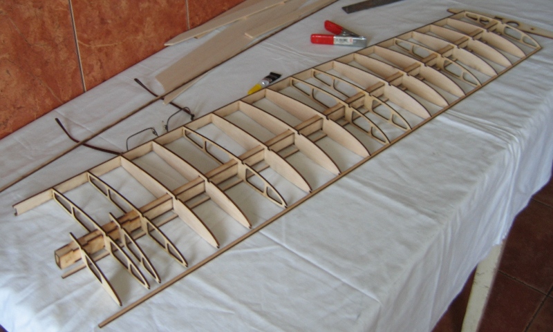

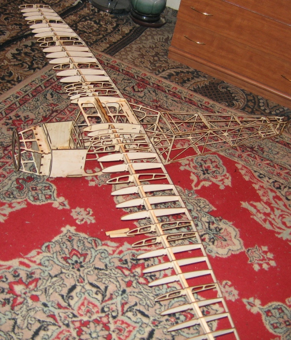

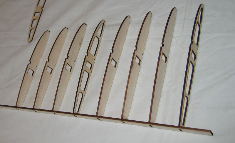

Раскладываем нервюры согласно ранжиру и с грустью вспоминаем шаблон, который Инорт дал вместе с компленктом 17-го Нюпора. Однако я поленился и потому пришлось по началу по старинке разложиться. Благо, что на лонжеронах ненесена лазерная разметка.

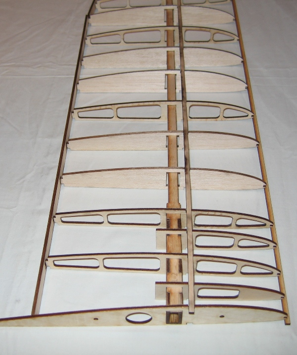

Однако, Голь на выдумку хитра, как говорится. Роль шаблонов и центрующих элементов сыграла задняя кромка крыла. Согласно конструкции, нервювы вклеиваются не в стык, а в паз, что позволило точно отцентровать нервюры по плазу. Причем вклеял я их на ЦА. Куда оно все денется. :on_the_quiet2:
Ну а дальше все просто. нанизываем (вернее вставляем) лонжерон в получившийся набор и ... готово (ну почти... :on_the_quiet2: IMG_0774.JPG

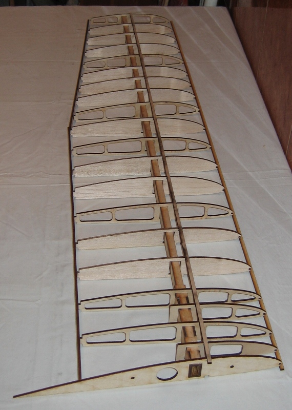

В результате сегодняшних праздничных потуг (Ик... ой... :on_the_quiet2: ) родилось вот такое крылышко в первом приближении.
Вес конструкции - 150 гр. Не тау и плохо для 1 м размаха....
Паралельно с крылом собирались ... грабли..IMG_0785.JPG - хвостовое оперение... :on_the_quiet2:

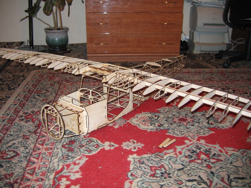

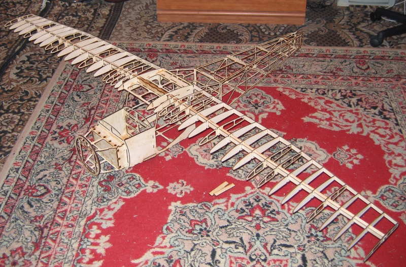

Сегодня собрал второе крыло. Пока оба крыла держатся на каплях ЦА. Надо собраться с духом и на смолу все перевести.
На прищепках состыковал с фюзом.
Зверюга вырисовывается. Фоткать придется на улице. Дома размер кухни не позволяет в ракурс загнать... :crazy_pilot:

Не удержался. Попытался что то снять дома. Коряво, конечно, но......не пинайте сильно.
Крылья прицепил временно, от того и V отрицательное. Но общие представления о габаритах получил...

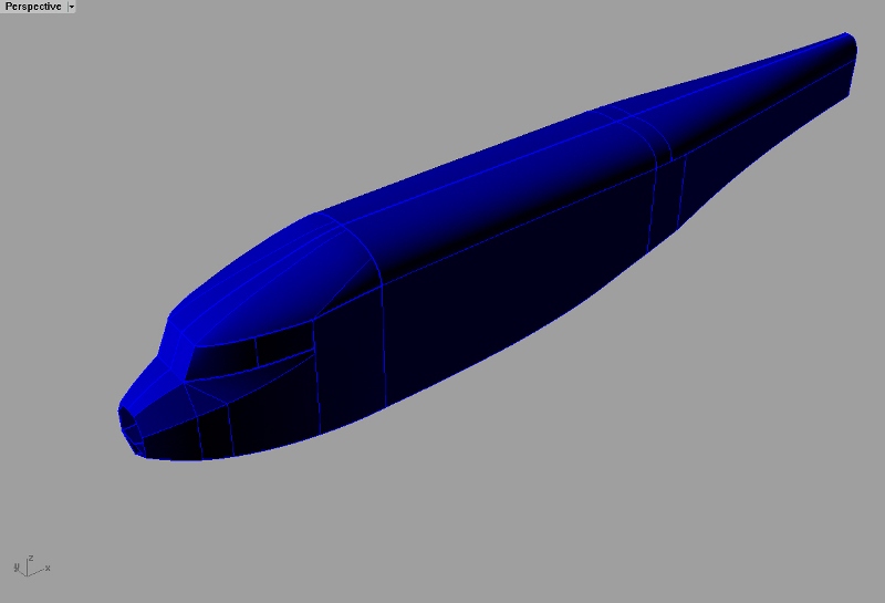

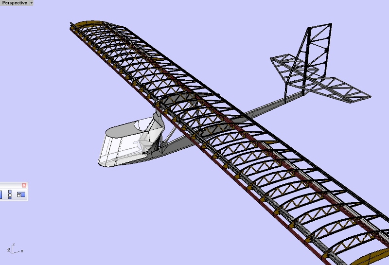

Отвлечемся немного на грядущие планы.
А-7 не остановился, а только только начал новую (очередную) жизнь (4-я реинкорнация) Мечта умереть не может:on_the_quiet2:
Т.е. А-7 возраждается но ином, принципиально новом, уровне :crazy_fly:
Кроме него есть 95% наброски учебного А-1 в масштабе 1 к 4. Так сказать "дедушка" российской школы планеризма http://forum.rchobby...tyle_emoticons/default/big_boss.gif
Из "импортных" жуть как хочу Минимоа
А пока, дай Бог сил, времени, денег и здоровья.....
Удачи нам всем. :victory:
