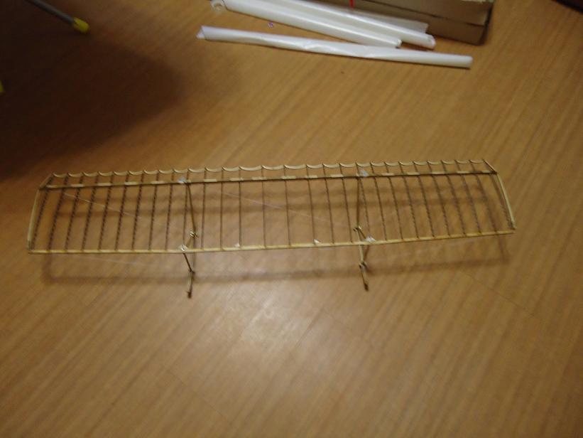

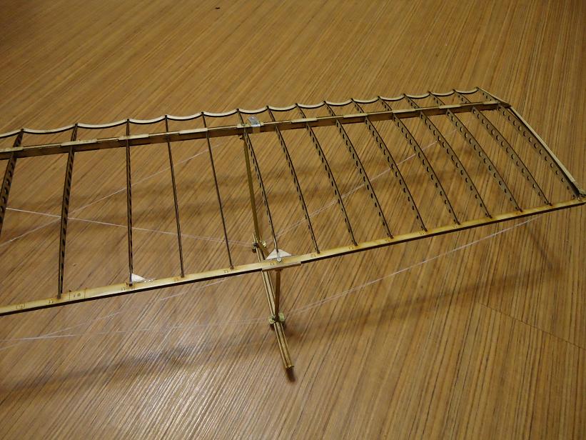

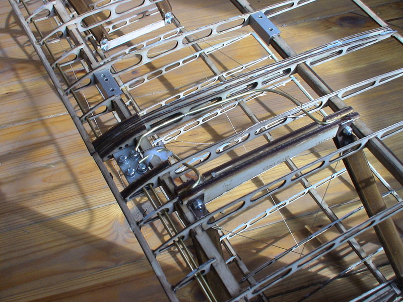

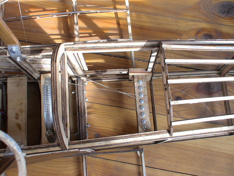

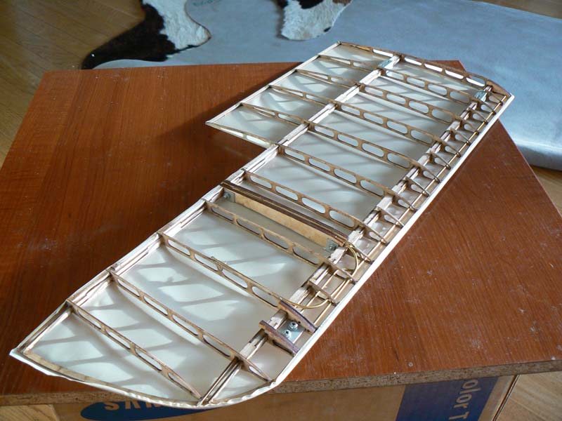

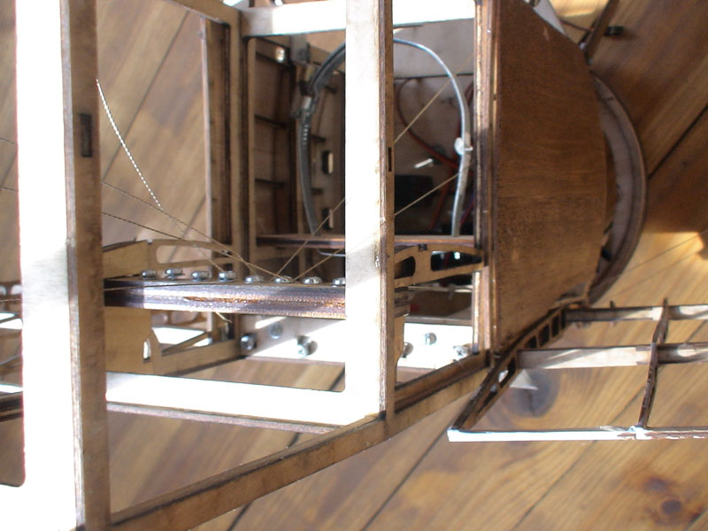

Расчалил пока обычными швейными нитками, для полноты картины:-)
Следующим этапом вот этот узел:
А вот это мя пока бросает в ужас:-(
На блоках там тяги на элероны.
Не могу определиться. Засунуть машинки в плоскости почти анрил. Море тяг, жесткое ухудшение надежности. Мот пните правильной мыслью? ;)

Вот такую серву ставь. HS-125MG плоская Я себе на DR.1 её применял. В крыло легко помещается.
http://www.planetaho...roducts_id=3242
Толшина всего 10мм.

У мя нервюра в самом толстом месте 10мм. ;)

E-Sky кажется по толщине около 12 мм.... Немного торчать будет, но....
В противном случае может боудены или торсионы замутить или 2 тросика внутри крыла через блок с выводом в корень....

Закладывай трубку 1,5-2мм в крыля - и управляй из гондолы, у меня так на Сопвите и на Фоккере - все работает, на Фоккере - работало... да батарейка не вовремя сдулась ;)

Ну тут в принципе может быть только два этих варианта.
На мой взгляд серво в крыле, даже при условии, что будет немного выступать снизу, предвочтительнее. Можно сделать обтекатель из бутылки или стеклоткани, особо заметно не будет. С тросиками будет геморойно собирать и разбирать на поле. У меня такая песня с бипланами постоянно играет. Приходим на поле всей кучей, мужики летают, я собираю. Все собираются домой, складываются и уезжают......., я разбираю.

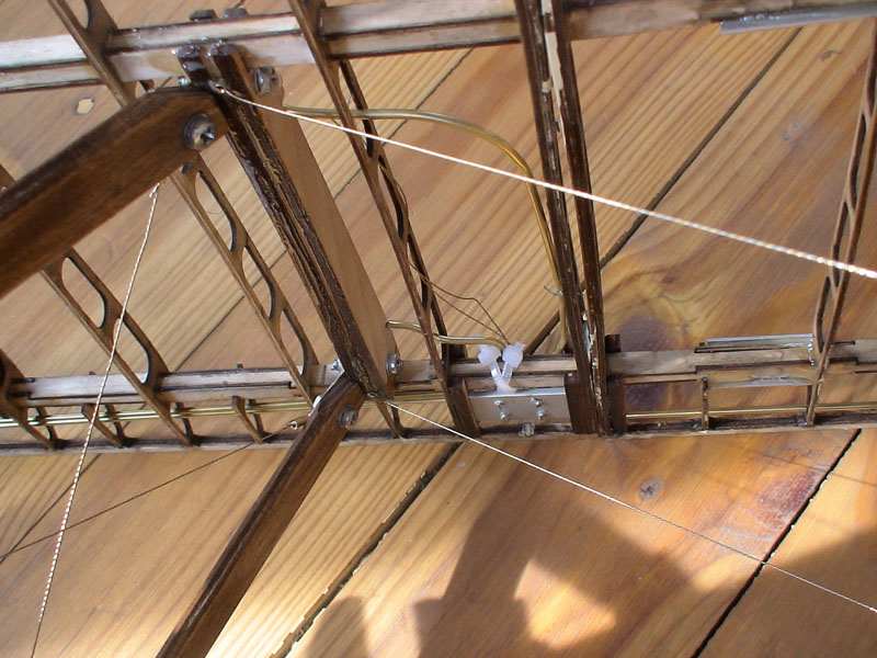

На собирать, разбирать я по любому попал:-) Ток онож не для повседневных полетов, можно и заморочиться. Я вот еще думаю ухи верхнего крыла таки съемными сделать. :handclasp: Боюсь не влезет он даж в моего крокодила. Машинки у мя есть планерные 9 мм толшиной, торку правда 1,7кило.
Вопрос такой. Если машинки в плоскости прятать, тросики совсем не мутить чтоли? На прототипе же как. Качалки на элеронах торчат только с верху. Связанны между собой тросиком, идущим через два блока над передней кромкой. С низу тросики цепляются за заднюю кромку элерона, и через блоки что на фотке, сразу в гондолу, прям на штурвал. К томуж еще хвост, у мяж фюза как такового нету, четыре балки всего:-)

Тв определись, чего делаешь. Копию или полукопию. Боюсь, что по любому на копию не потянет. Тогда хорошая полукопия. Нафига мучиться с тросами. Хотя, в принципе можно сделать имитацию. От качалки в крыло уходит проволочка, в крыле вклеена трубочка, проволочка собственно в ней и заканчивается. Элерон шевелится, кусок проволочки ползает внутри трубки. Тебе пофик, а зрители думают.......

Акстись. На копию я даж не замахиваюсь. Хоцца именно хорошую летающую полукопию. :icqmancy:
Фигня, на одной стойке шесть товрепов по....470руб за штуку.... :handclasp: У меня на весь самолёт их 6.
Расчалки как раз мя не сильно пугают. Боюсь в полете тросики с блоков соскочить захотят, если на них делать. В этом ужас:-(

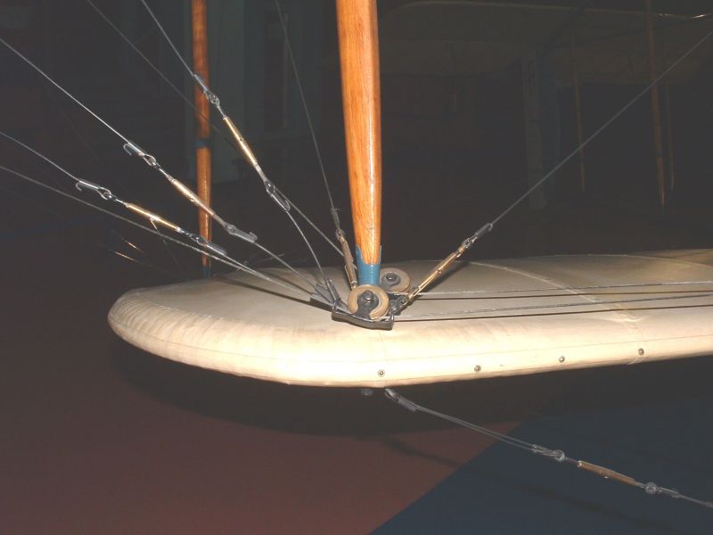

Во че у англичан нашел
длинна 15мм, по полтора бакса за штуку. Правда если на талрепах делать, мине иха под сотню надо :handclasp:
а разве такие самому не сделать? мне идея понравилась - ведь тут обошлось без обратной резьбы, насколько я понял? только вот насколько оно надежно будет? не раскрутится?
Игорь, а на фото Кэмел? Красивая работа... а главное, интересное решение с тросами.

....ведь тут обошлось без обратной резьбы...
Нет, не обошлось. Без этой резьбы теряется весь смысл данного узла, а смысл его в натяжении троса.

При желании, без "обратной", а правильнее "левой" резьбы можно обойтись, если не муфту накручивать на винты, а винты вворачивать в муфту. Что бы тросы не крутились можно использовать микрокарабинчики рыбаков. Они с маленьким шаровым шарниром, который не дает крутиться тросу (леске).
С другой стороны, если заморачиваться с изготовлением таких узлов, то разницы в нарезке левой или правой резьб нет. Технология та же, просто другой метчик и плашка. Главное пометить концы муфты и винты.
Примерно такая штука у Андрея на Ульте стоит и продается в Москве, правда стОит.... ээ..
Без обратной резьбы ни как, и не раскрутиться (отверстия там есть что бы контрить).
Да, Кэмел. Кстати тальреп можно потом симитировать - из 2мм трубочки.
Не работает это. Пробовал. Если подбирать по масштабу - слишком слабые при не большой нагрузке лопаются, а крупные... ну вобщем и тальрепы к ним в хозяйственном можно подобрать по 15 руб за шт.
