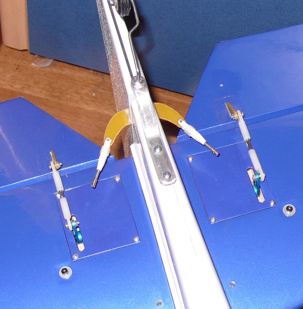

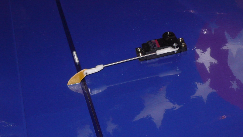

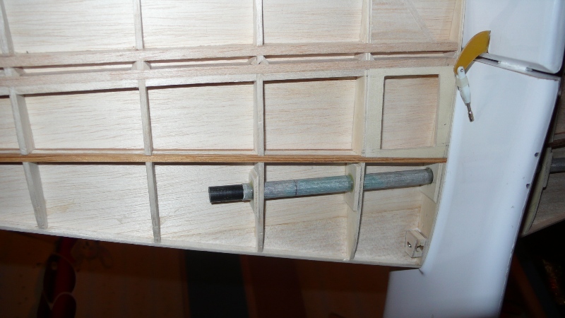

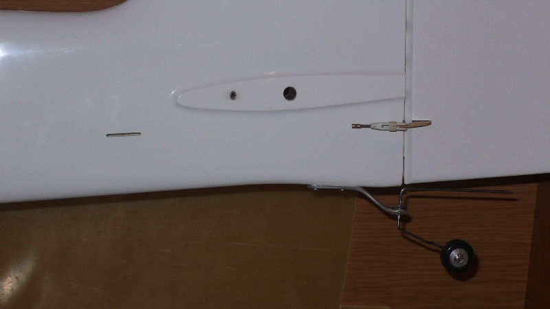

Ещё кое чего сделал.

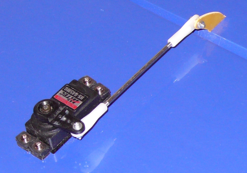

Окончательно установил сервы и сделал тяги к рулям.
На качалку сервы поставил шаровые наконечники, а вот со стороны кабанчиков рулей сделал "Г"- образный изгиб тяги с пластмассовым фиксатором.
Подготовил всё для установки троса руля направления.

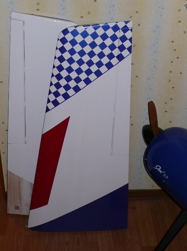

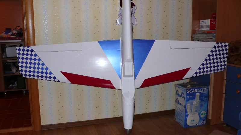

Ну и не удержался, решил поэкспериментировать с расцветкой.
Шашечки вручную делал, а красную нашлёпку изготовил из ОРАСТИКА самолипучего. Пришлось лепить с водой. По сухому с первого раза не получилось. Клеится сильно, чуть профукал и пиши пропало. С водичкой всё ОК. Можно поправить если ошибся.

На сегодня пожалуй всё.

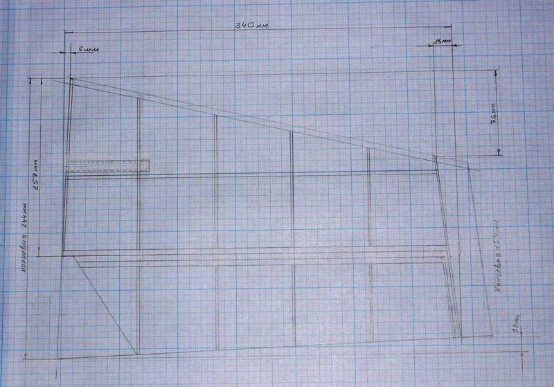

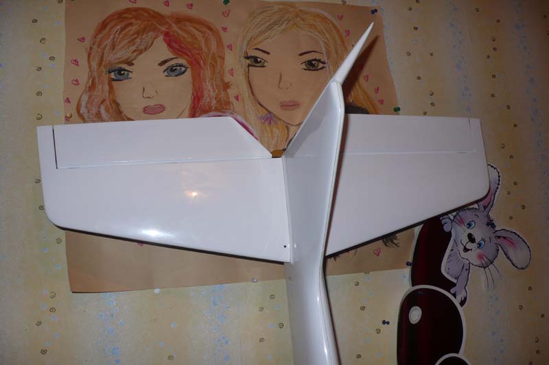

Два дня потратил на этот чудный рисуночек.
Теперь нужно также стабилизатор сделать.

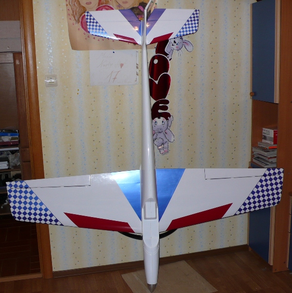

Поработал ещё немного с разными интервалами.
Стабилизатор тоже клеточками сделал.
Вроде как вырисовавается картинка. Угадайте откуда стырил???

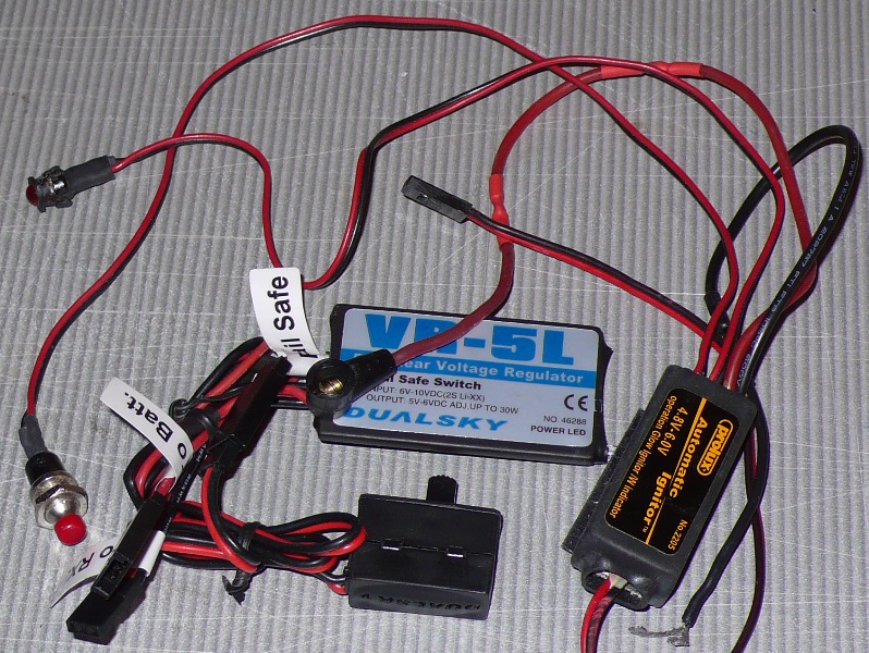

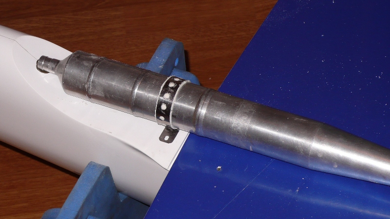

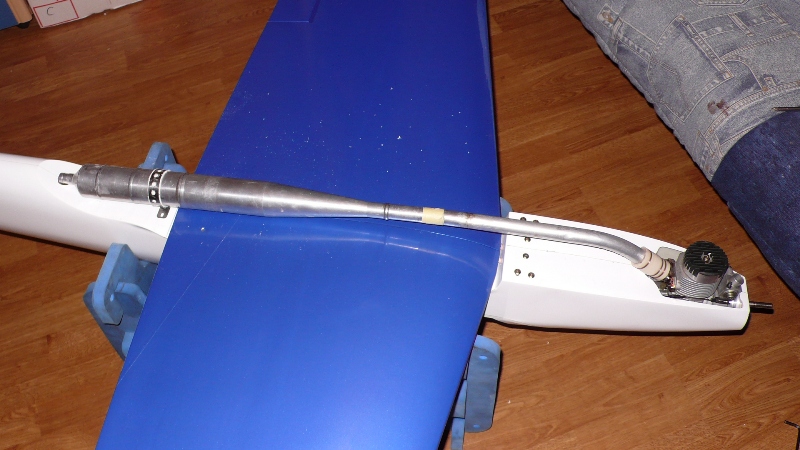

И вот ещё чего, для получения удовольствия от полётов себе любимому :on_the_quiet2: Решил немного пожертвовать полётным весом. Вот, что сделаю. Поставлю на борт липольки 2S1800mA вместе с Дуалскаевским стабилизатором. И ещё поставлю бортовой накал. Нажимается кнопка и запускается двигатель. :on_the_quiet2:
Ну и стал примерять резонатор, длинный зараза, но полезный.
Сейчас вроде укладываюсь в 5100 гр.

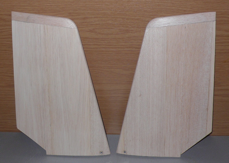

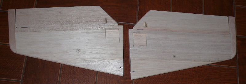

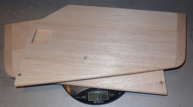

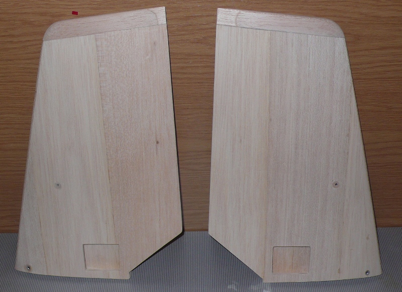

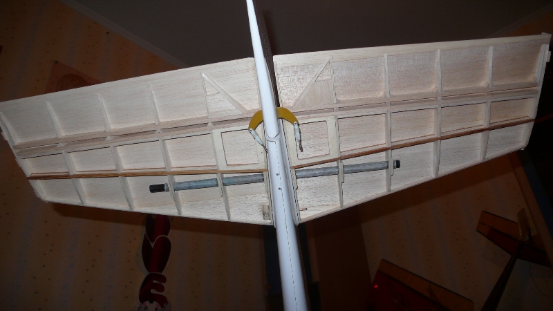

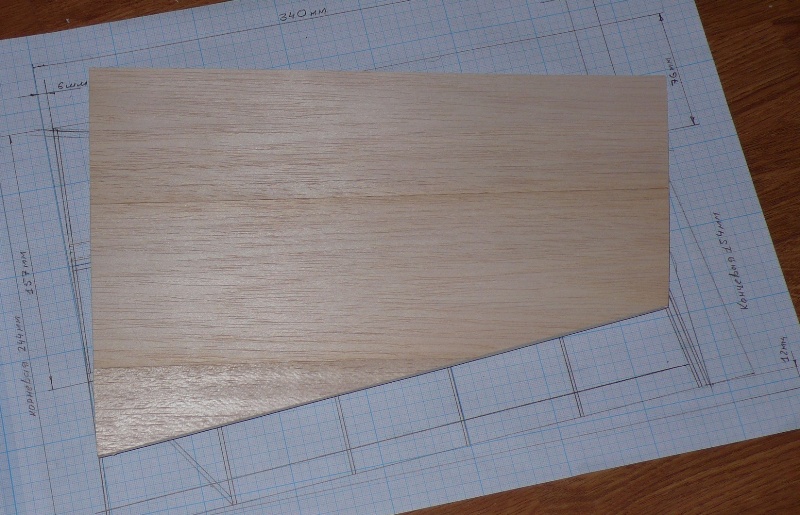

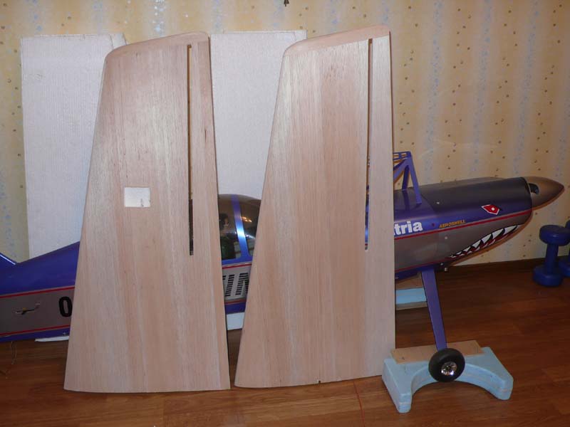

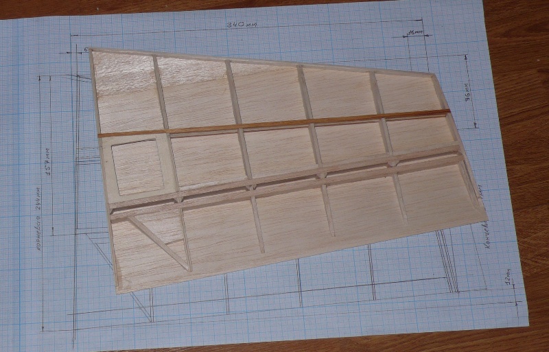

Сейчас заложил новый стабилизатор. По предварительной оценке полегчает на 100-120 гр. И руль направления сэкономит грамм 30-40.
А может и новое крыло будет сделано, подумаю.

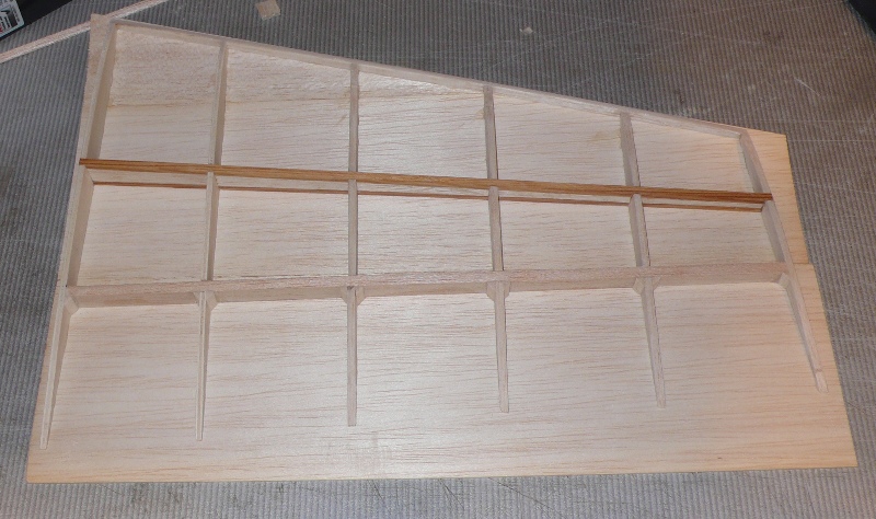

#73 Bil
Отправлено 01 Apr 2011 - 23:25
Новый стабилизатор практически готов. По весу выиграл почти в два раза. Ну и новое крыло будет у самолёта, тоже облегчённое. Хочу уложиться в полётный вес 4500 - 4600 гр. При предполагаемой тяге двигателя 9,5 кг. (во всяком случае я очень на это надеюсь.
Ну и раскраска модели теперь тоже другая будет.

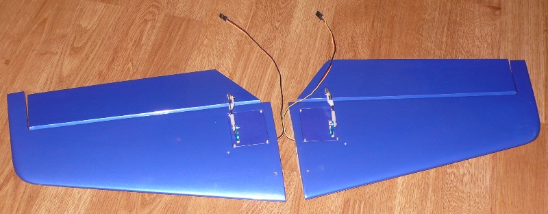

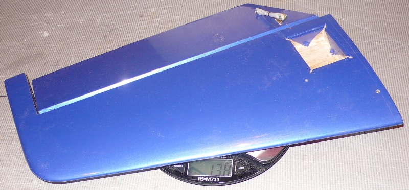

Со стабилизатором полностью закончил.
В результате, после изготовления нового получил экономию 120 гр, в общем именно так и планировал.

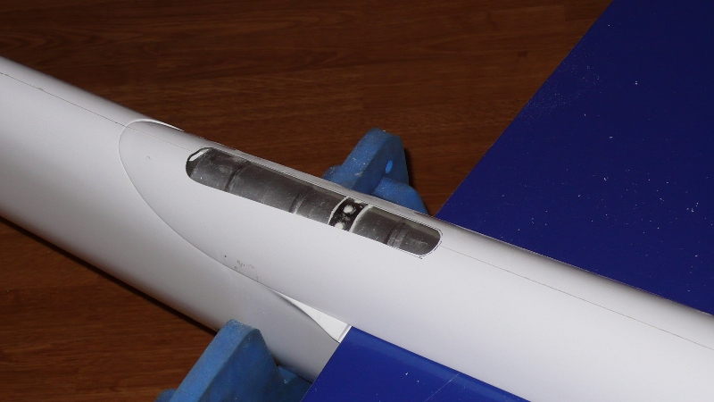

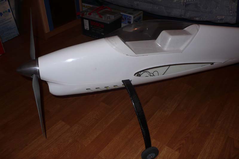

Распилил кок по размеру винта, вроде получилось, теперь совсем дпугой вид у самолёта!

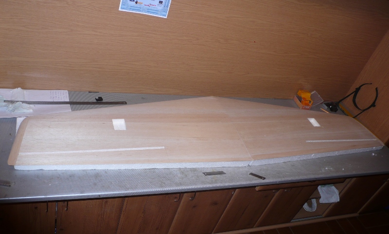

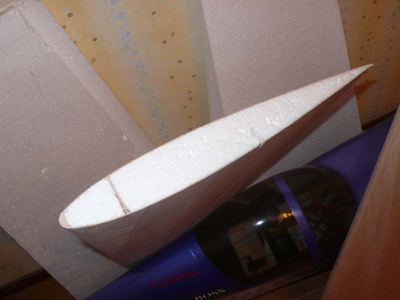

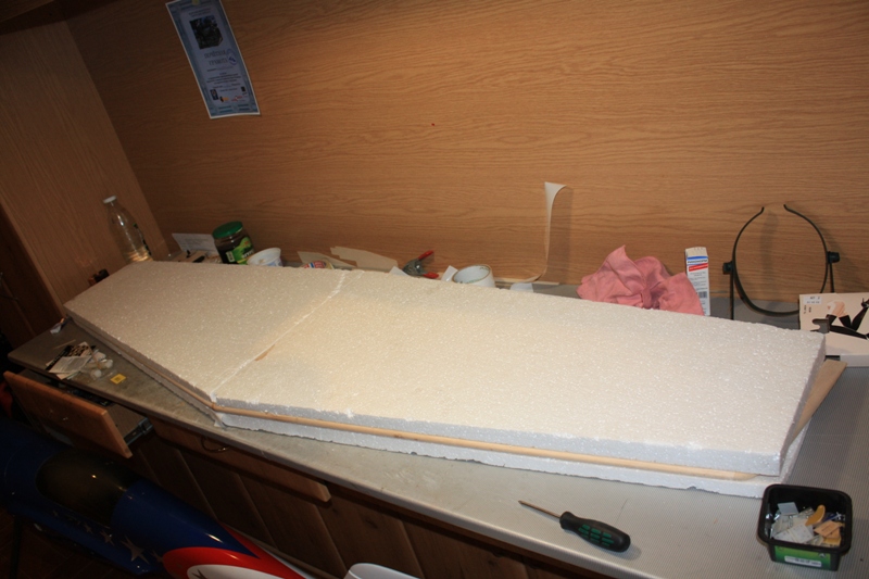

Теперь по крылу.

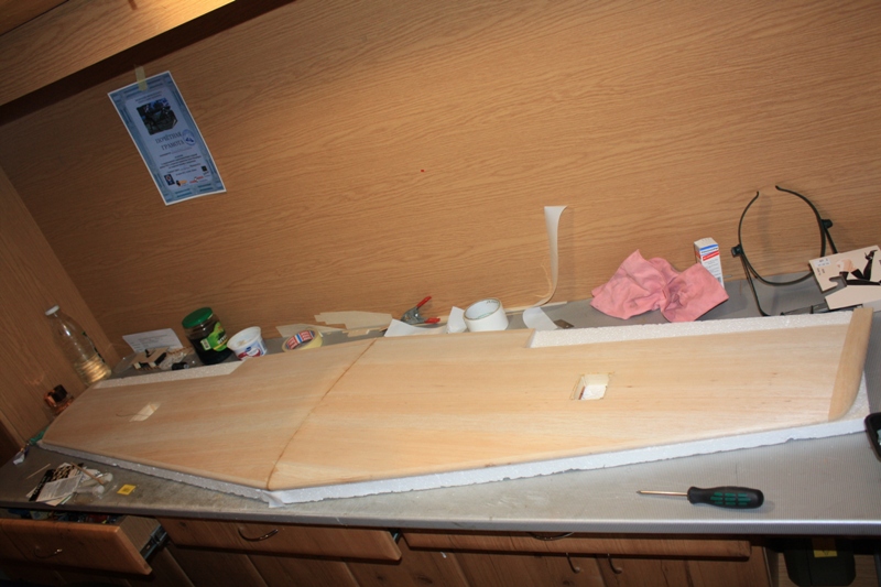

Получил новый комплект, взамен старого. Одна половина весит 325 гр., вторая 332 гр. Замечательно!!!!!
То, что нужно.
Крыло сделано из пены и обшито бальзой. Половины консолей разрезаны , придётся склеивать.
Клеить буду на эпоксидку с последуюшим нанасением трёх слоёв стеклоткани (полоски шириной 150-170 мм. по центру стыка). На забугорных форумах почитал, пишут, что этого вполне достаточно для прочности неразъёмного крыла. Именно цельным и буду делать. В этом случае есть хорошая возможность уложиться в сухой вес самолёта без топлива 4600 гр.

Отправлено 31 Aug 2011 - 22:20
Сегодня вниметельно просмотрел заготовки крыла. Между пеной и бальзовой обшивкой уложен слой стеклоткани. Замечательно. Ткань положили под бальзу наверное для того,чтобы потом можно было легко обтякивать крыло плёнкой. Если готовить поверхность под покраску, то стекло по логике должно лежать сверху. Да я в общем то и не собирался красить.

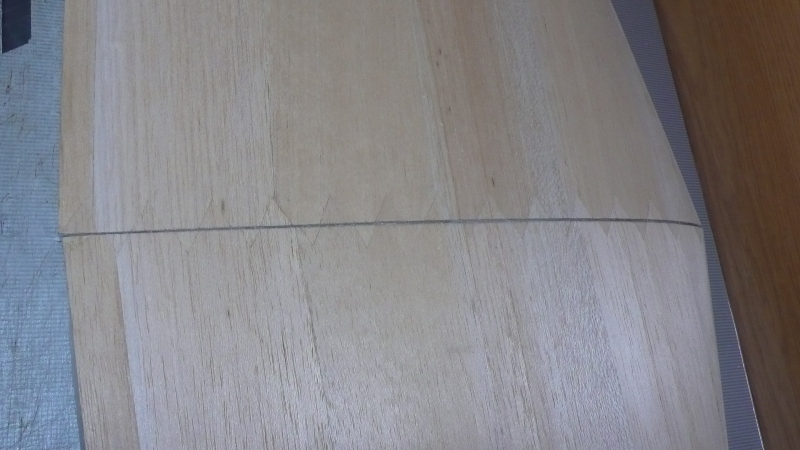

Окончательно определился со стыковкой половинок.
1. склеиваем по шаблону хорошей смолой.
2. По стыку проходим тремя слоями тонкой стеклоткани
- первый 170 мм.
- второй 200 мм.
- третий 230 мм.
Таким образом можно будет избежать ступеньтки в месте, где заканчивается стеклоткань. Ну и прошкурю там немного.
Надеюсь, что при таком стыке крыло без лонжерона будет держать нагрузку.

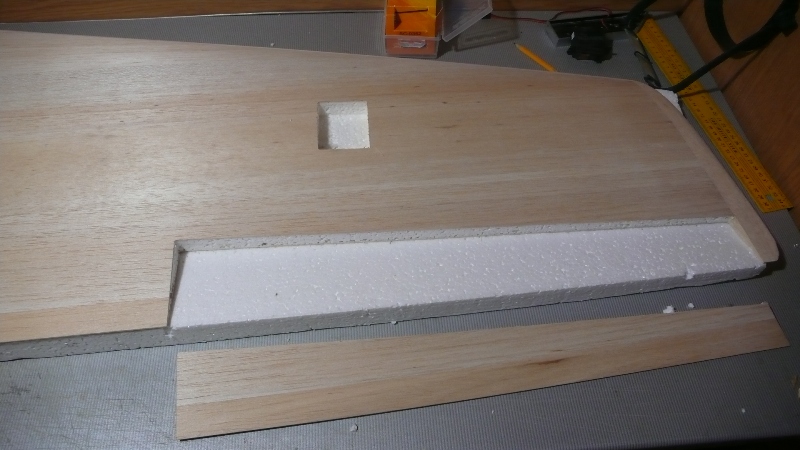

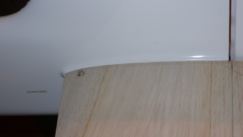

Прикинул как будет всё стыковаться, заодно отрезал элероны.

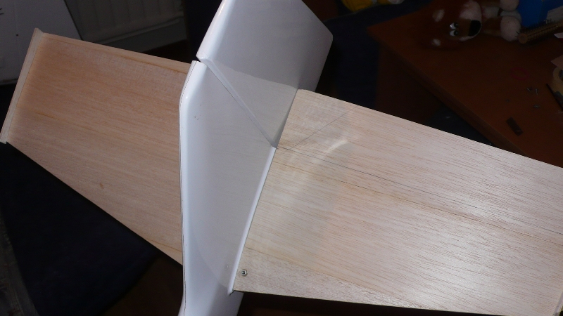

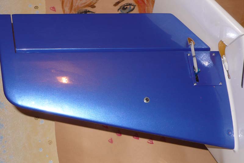

Оформил элероны и подровнял законцовки крыла по задней кромке там было дурацкое скругление.
Теперь вроде всё ОК.

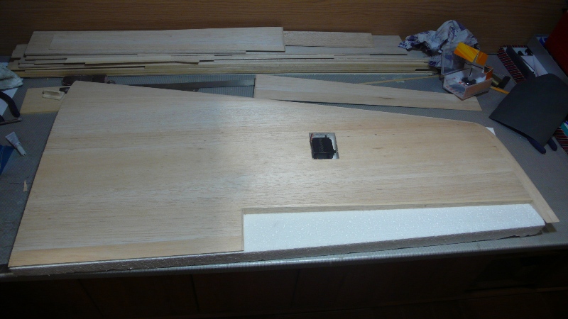

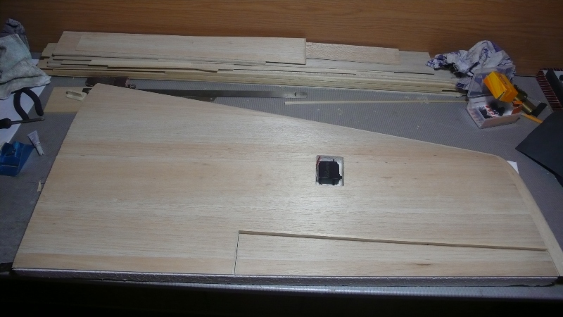

Сегодня хочу сервы установить.
#77 Bil
Отправлено 10 Sep 2011 - 22:23

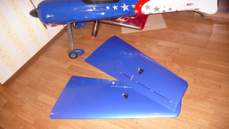

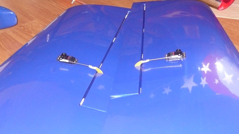

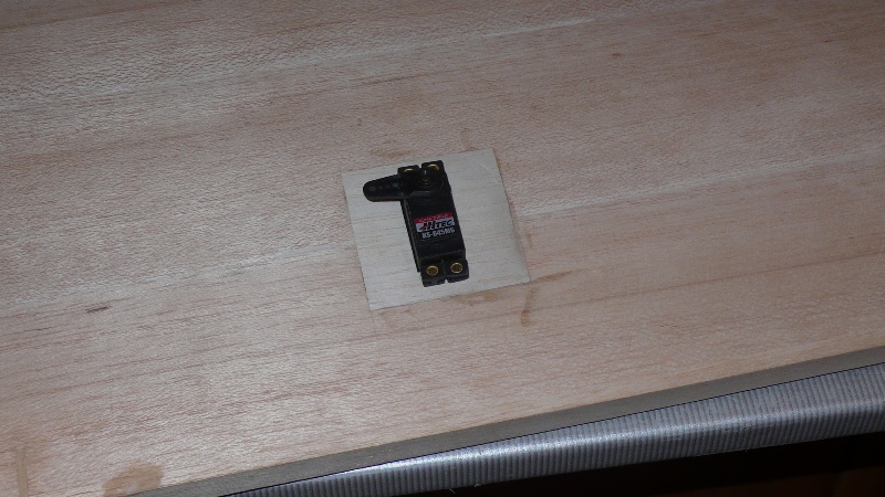

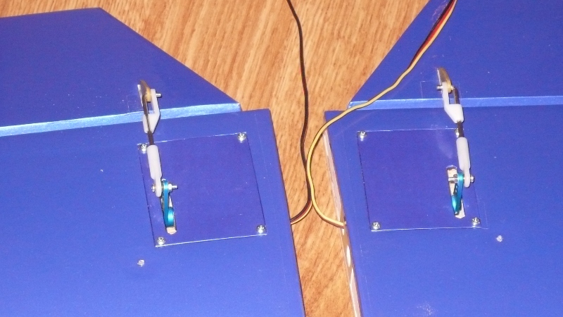

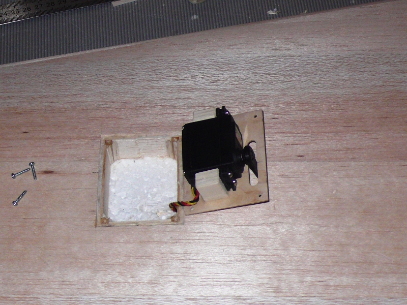

С получением нового (правильного) крыла жизнь снова наладилась :D и в этот раз сервоприводы решил установить как положено и не халтурить как на прошлом варианте.
Скрытая установка приличней смотрится.
Старый вариант.
Новый вариант.

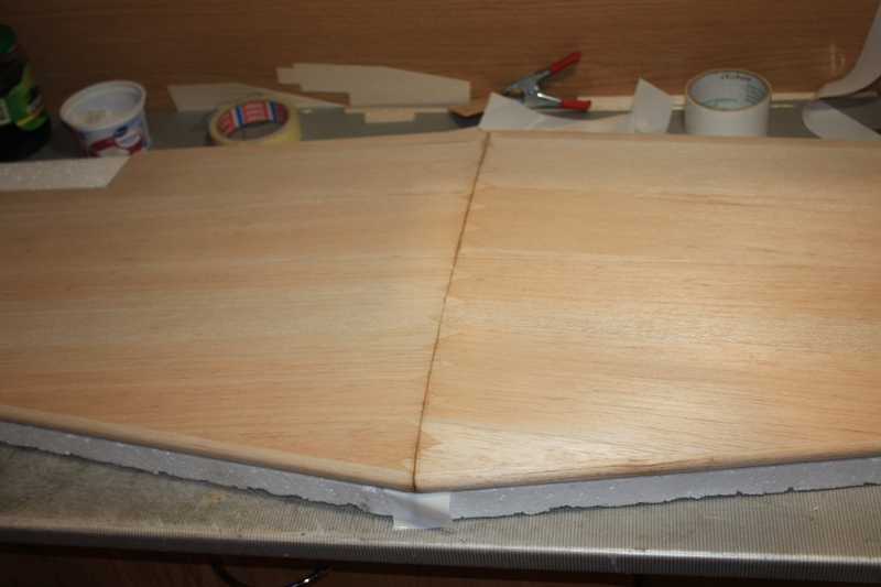

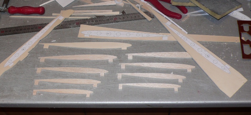

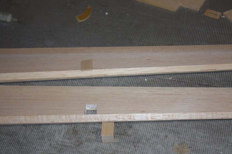

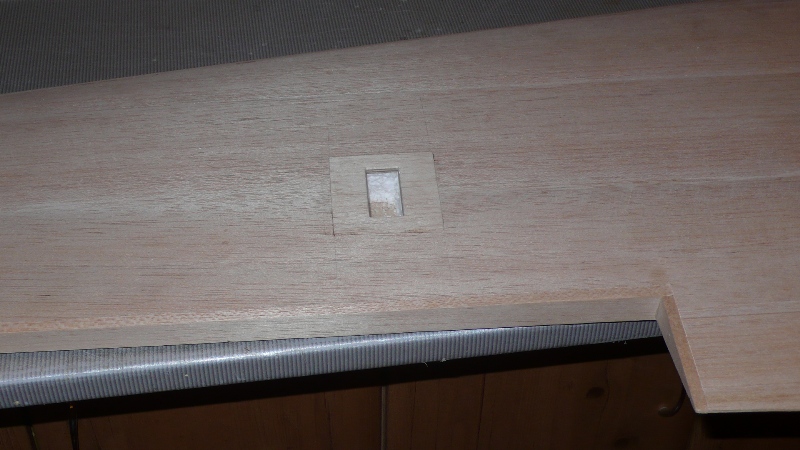

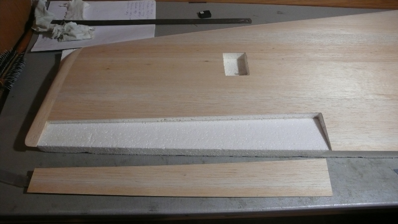

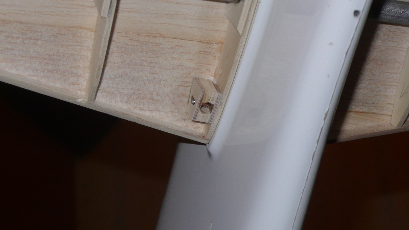

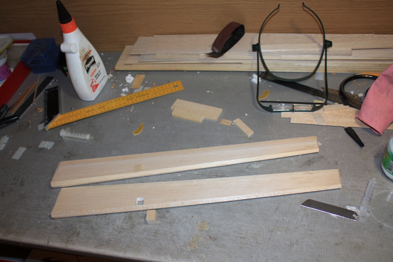

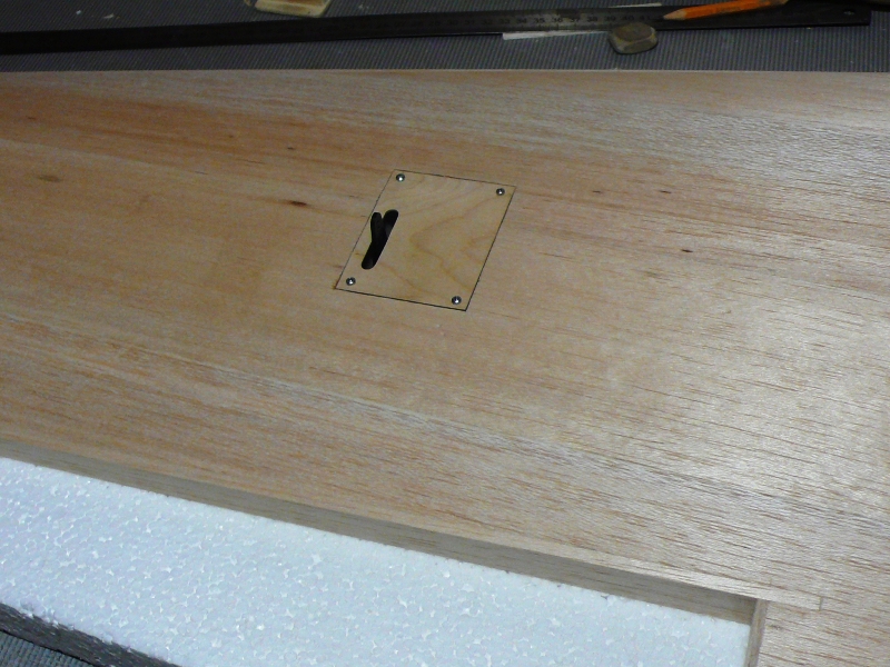

Сделал закладные в тело элеронов, без них никак. Внутри элерона пена. Бальзовые кубики вклеил на смолу, потом прорежу отверстия для кабанчиков.

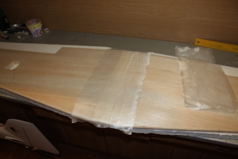

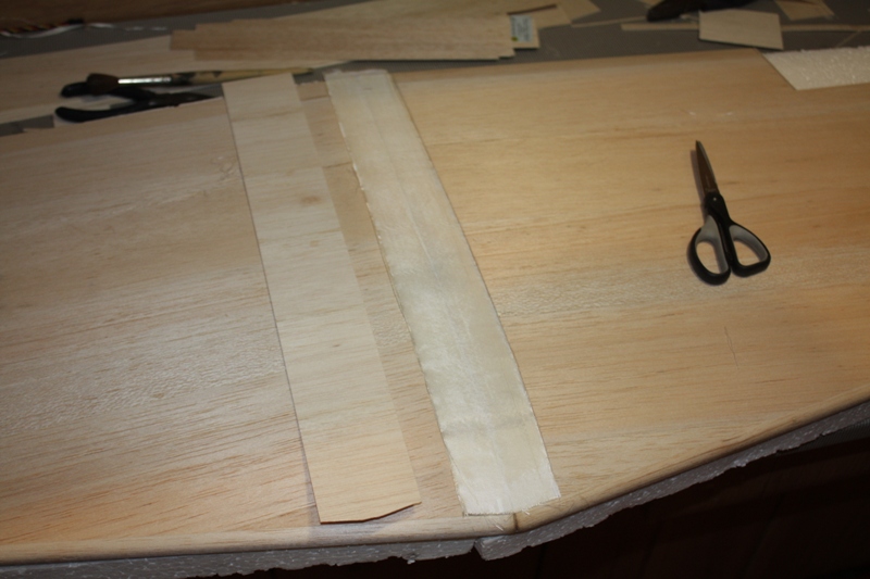

Ну и решил срастить для начала правую и левую консоли крыоа. Тоже смолой промазал и на шаблоне состыковал аккуратненько, внимательно контролируя геометрию.
Без лонжерона бзделовато, не привык к такому......хотя делают и так тоже.
В моём случае цельное крыло Пётр Худомель (производитель кита) распилил его пополам, чтобы на почте приняли посылку. Но тут есть и проблемма. Внутренний слой стеклоткани оказался нарушенным, а для такого крыла это очень важный параметр. Буду восстанавливать.
Для этого на склеенном крыле снял бальзовую обшивку по центру, теперь положу туда слой стеклоткани и сверху бальзу. Коробочка замкнётся, правильный бутерброд будет восстановлен.

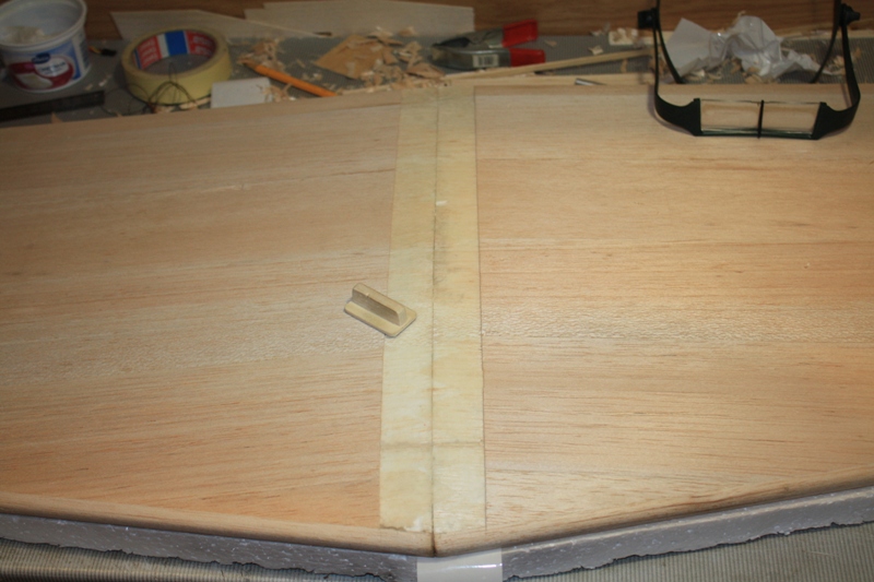

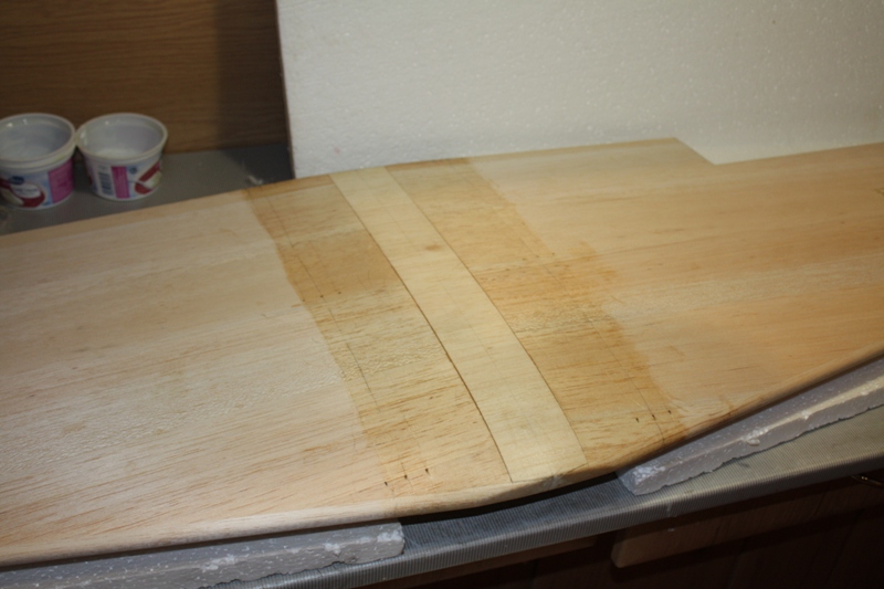

В обшем сегодня закончил свой "бутерброд"
На оголившуюся стеклоткань, после снятия слоя бальзы поставил заплатку на смолу и сверху снова положил бальзовую пластину.
После того, как смола застыла, всё хорошенько прошкурил и закатал стык консолей тремя слоями стеклоткани. Тут главное смолой не увлекаться. Много смолы - это зло. Я так сделал, сначала пропитал слои стеклоткани, а затем прикатал её паралоновым валиком через кучу салфеток, точнее извёл как промакашку целый рулон туалетной бумаги.Изображение , но от излишков смолы полностью избавился. Теперь пусть сохнет.
Очень надеюсь, что подобная конструкция выдержит полётные нагрузки.
