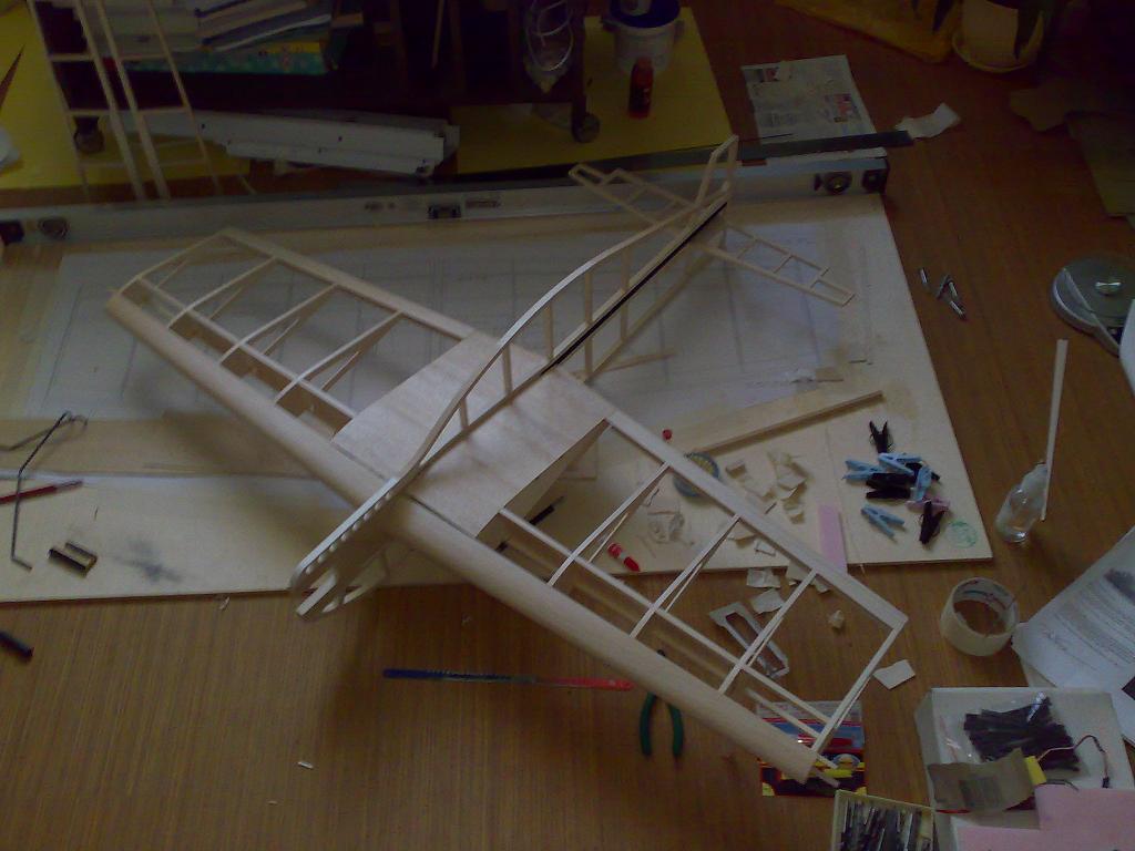

Вот готовый фюз.

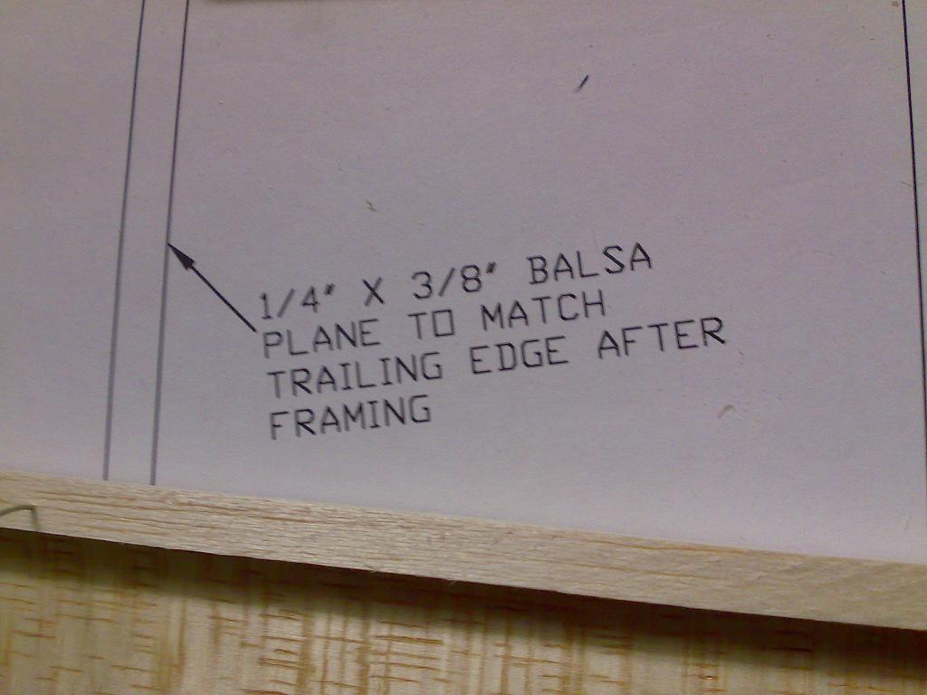

Крылышко в процессе. Не идеально, но приемлимо.
Элероны к заду заужаютсо.
Ничего умнее не придумал, как подложить под заднюю кромку пластину пожходящей толщины. Завтра тщательно обработаю напильником:-)
Ну и пока оно выглядит так. Сильно недоделано, но неймется же полюбоваться:-)

#43 AsMan
Отправлено 17 Jun 2009 - 19:44
Тупняки растут:-(

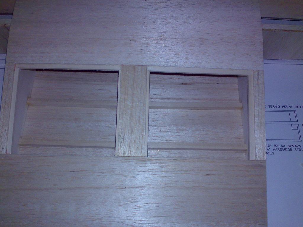

В крылышке подразумеваются вот такие окошки:
Подразумеваются по верху, но в связи с моим косяком они будут с низу. Вопрос вот в чем, как закрепить крышки. На магнитиках, не улетят ли? Или гаечки вклеить? Тудаж на время не придется лазить:-)
В рулях ниразу не предусмотрены усилители под кабанчики:
Посоветуйте кабаны. Внешне понравились в виде шпильки и хомута, но под них же по любому надо площадочки вклеить?
#44 Bil
Отправлено 17 Jun 2009 - 22:11
По моему разумению кабаны сюда нужно делать на винтиках, тогла усиление не понадобится, хватит толшины бальзы
ну вот такие например http://www.planetaho...roducts_id=9109 Бальза будет зажата с двух сторон и всё будет ОК. :D
