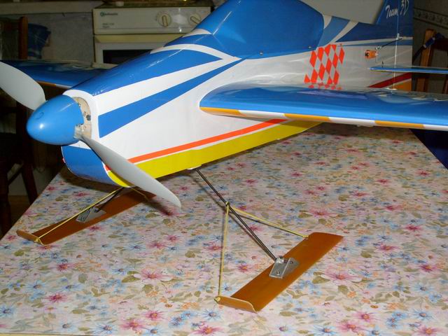

#59 Yury
Отправлено 12 Dec 2008 - 11:21
Может это поможет. Самолёт в тот момент где-то 2800. Винт 11Х9. Нагрузка где-то 80-90. Резинки прекрасно справляются.

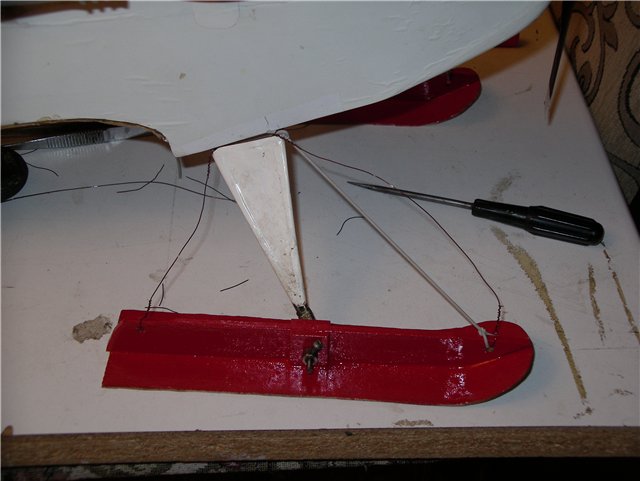

Отправлено 12 Dec 2008 - 19:02
Вот проверенный годами подвес лыжи. Никогда не подводил. Может не очень красиво, но на 100% работающий.
