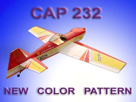

коллеги! Что лучше из пилотажных размера 1.37?
Посоветуйте плиз... :roll:
#56 pakhom
Отправлено 11 Mar 2005 - 10:49
Я бы взял САР232 и поставил ТТ46, хотя рекомендовано изготовителем 28-32...

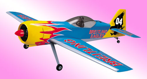

#57 Nadaske™
Nadaske™
  • 470 сообщений
Отправлено 11 Mar 2005 - 10:57

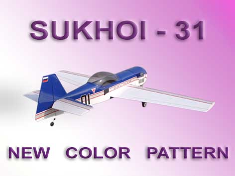

А вот я бы взял су-31. Правда это уже больше 3D ...аэробатика...но все же.
http://www.planetaho...roducts_id=4053

ну а в чем отличие??? :shock:
#59 Nadaske™
Nadaske™
  • 470 сообщений
Отправлено 11 Mar 2005 - 11:03
Это разные модели. Мое личное мнение, что Сухой должен быть более маневренным.
и
Хотяя...действительно, разница не велика.
#60 Nadaske™
Nadaske™
  • 470 сообщений
Отправлено 11 Mar 2005 - 11:05
Вот эта сушка уже больше отличается от предыдущей, но она чуть побольше.
