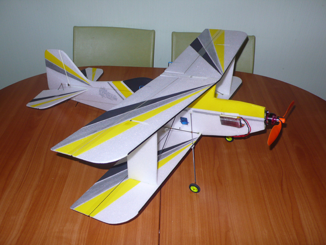

Можно конечно ждать с моря погоды, но я все свои самолёты для зала клею 30 мин эпоксидкой.

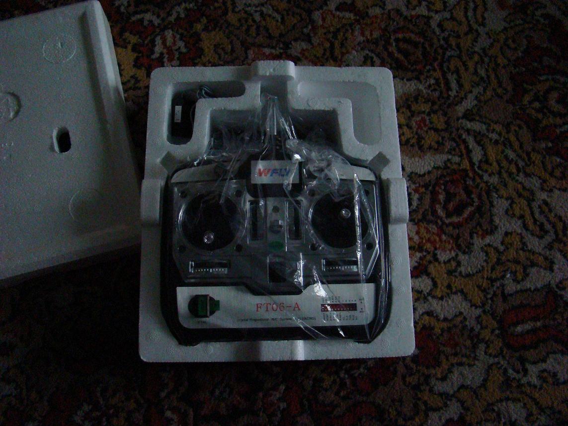

у меня есть сдвиги в постройке! спешу поделится новостями!

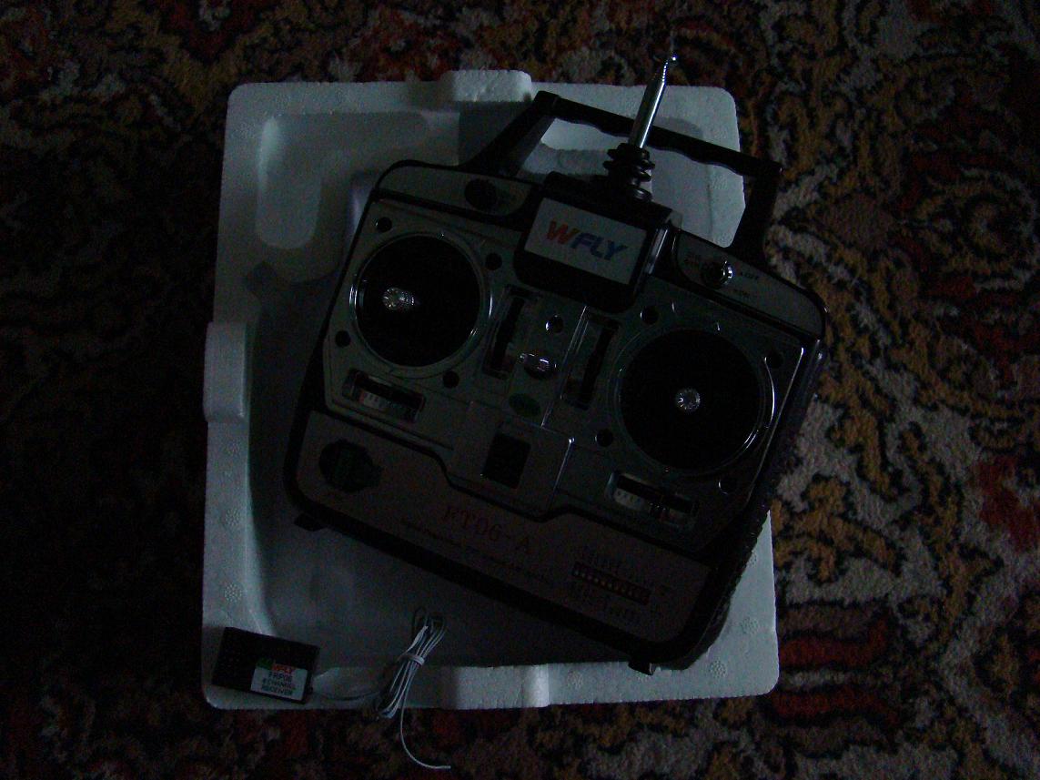

купил аппу с микроприемником, 6 каналов!!!!! ;) :D

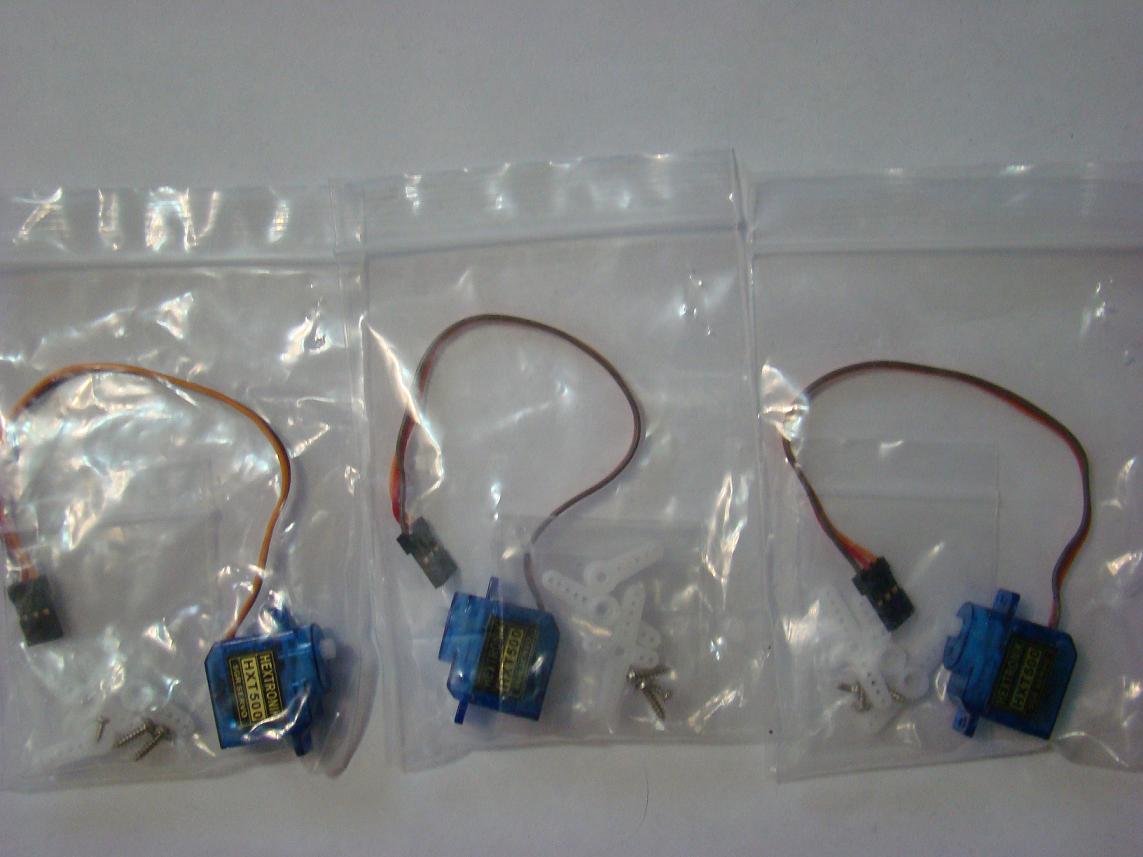

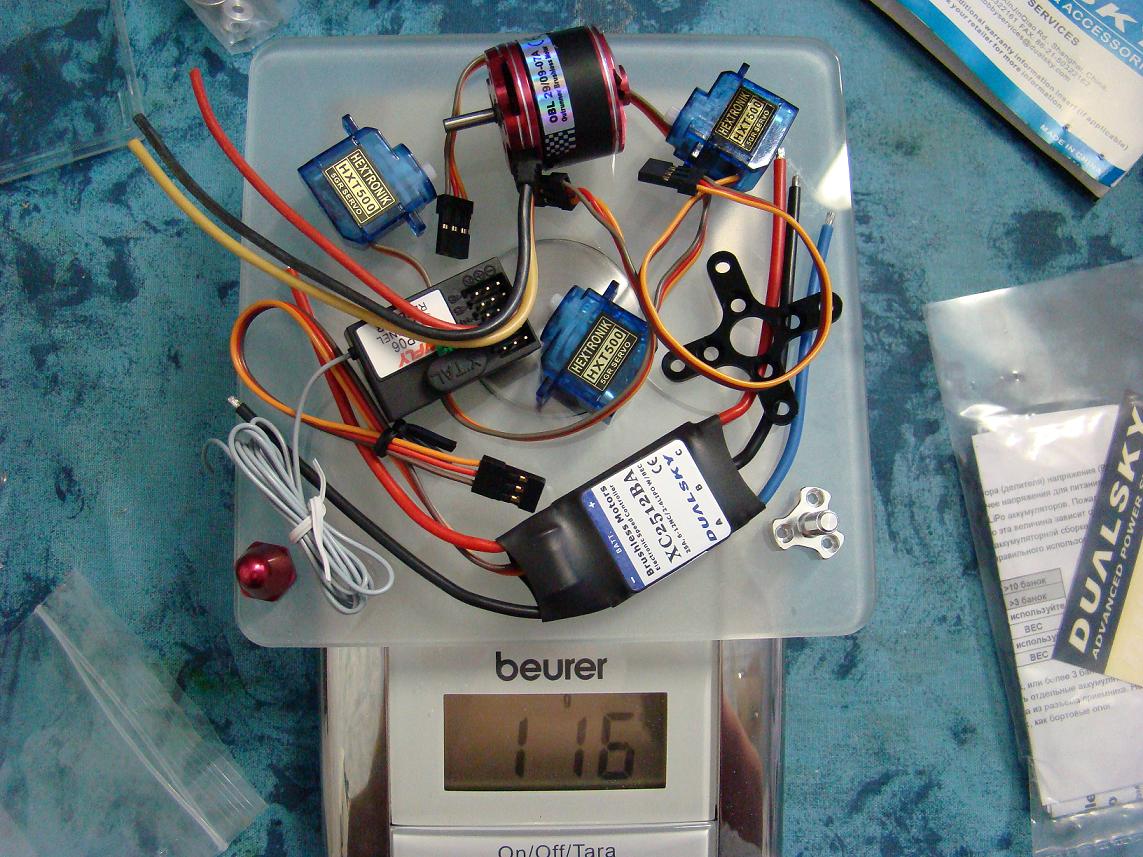

купил микро серво!!!!

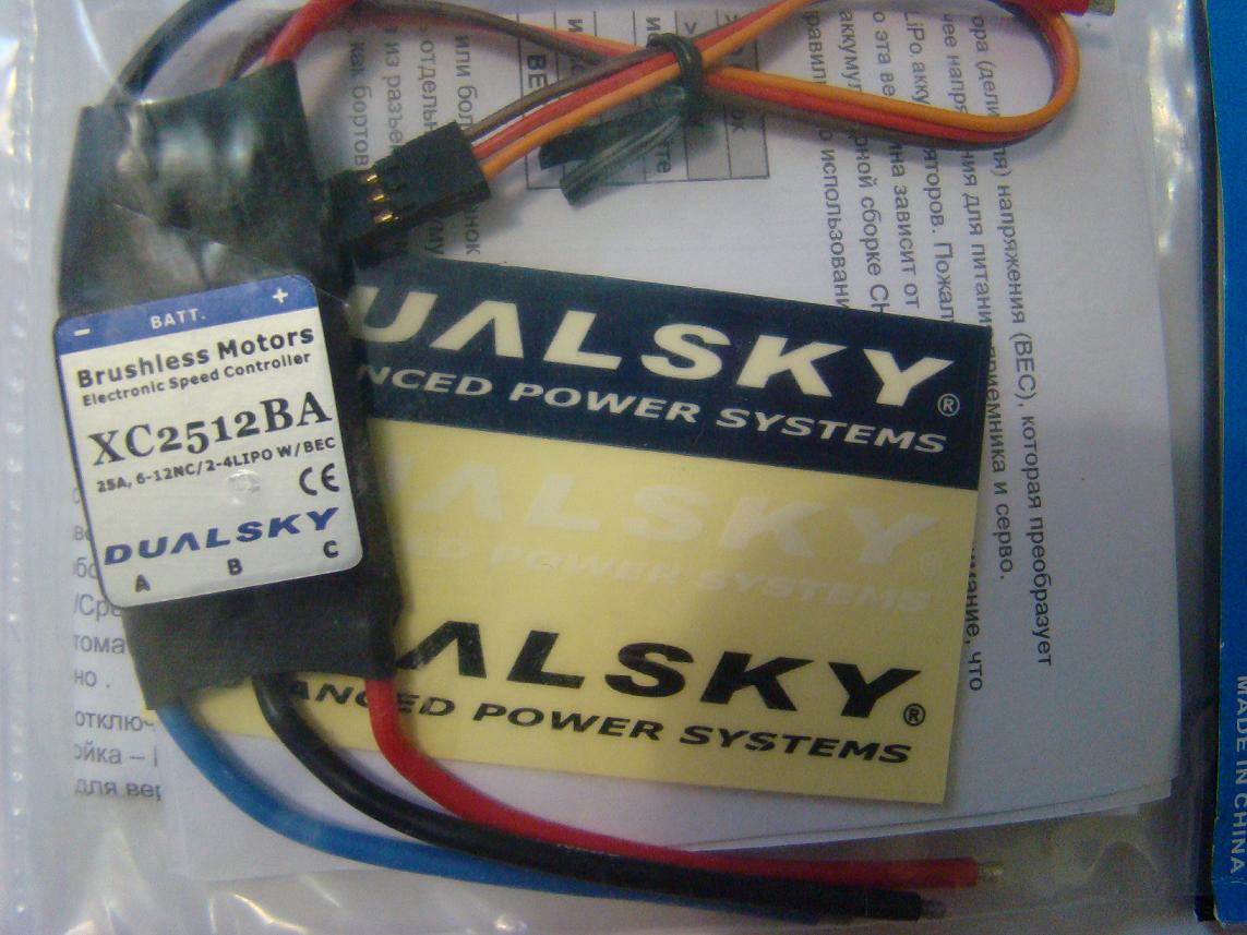

регулятор!!!!!!!!!!!!

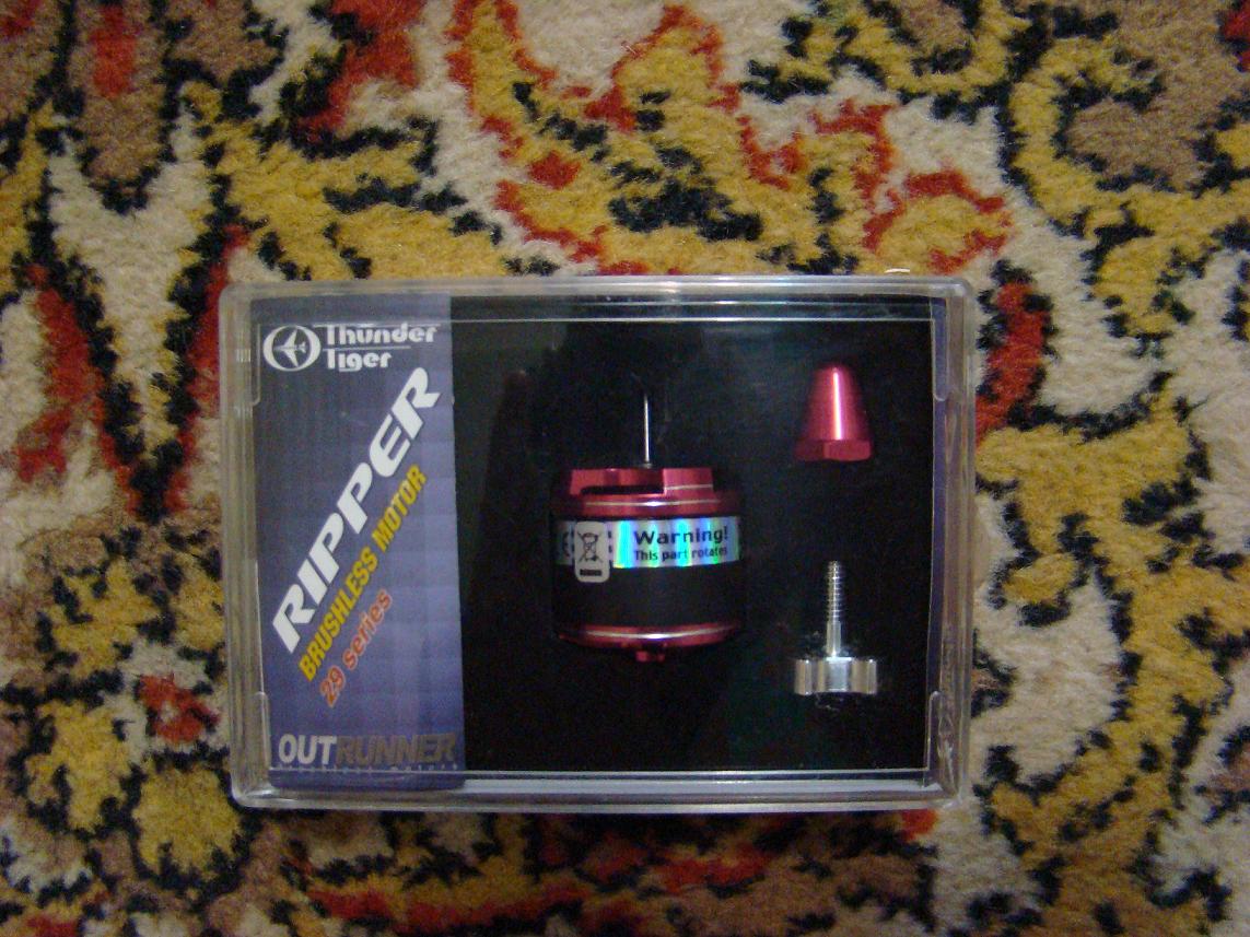

моторрррр!!!!!!!!!! :D B) B) :D
ой...
это не много будет?
и еще, можно ли подключать ТАКОЙ регулятор к ТАКОМУ мотору? :blush: продавец сказал, типа можно...
остался только карбон, винт и аккумы...

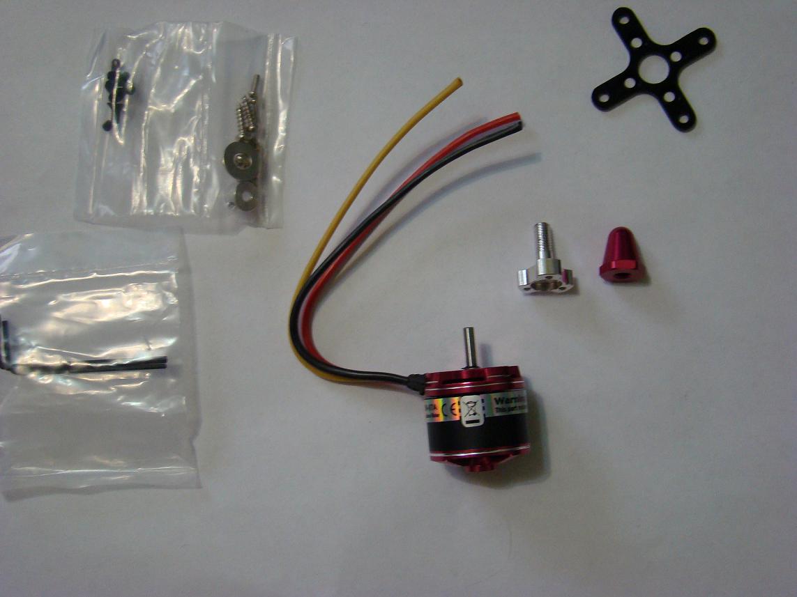

вот эти приборы (привожу их для показа характеристик):
серво
мотор
аппа
регулятор

Мне кажется с весом перебор (на весах еще акб нет, а весу за сотню перевалило)... Полететь-то полетит, тока это будет уже совсем другой самолет...

каюсь! мотора и регула легче не было! :blush:
говорят мотор мощный...
объясните, пжлста, что это значит?
Оборотов на 1 Вольт электропитания: 920 об/В
Максимальная текущая эффективность: 6-14А
Максимальная загрузка: 17А/60 сек.

видел видео взрыва... аккума...
Не короти их и все будет нормально, Взорваться может все что угодно, даже пыль от потолочки:-)
ЗЫ С мотором ты конечно переборщил.

:rolleyes: неужели все так безнадежно?
наверное надо менять мотор...
#53 AsMan
Отправлено 28 Aug 2008 - 16:29
А я те грил что с первым мотором тож лоханулся:-(
Оно полетит, но будет носиться как в [мягкое место на букву Ж] раненый.
Если есть возможность оставь этот мотор на потом, и добудь по легче.

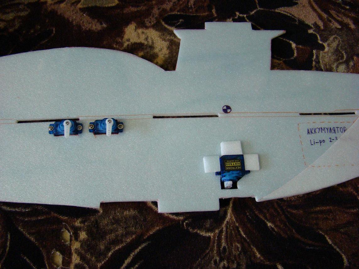

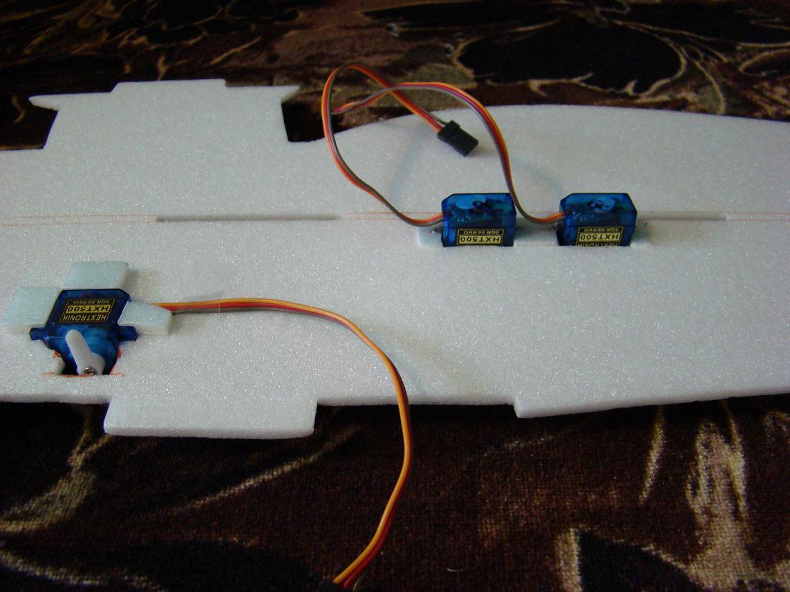

вот что я сделал:

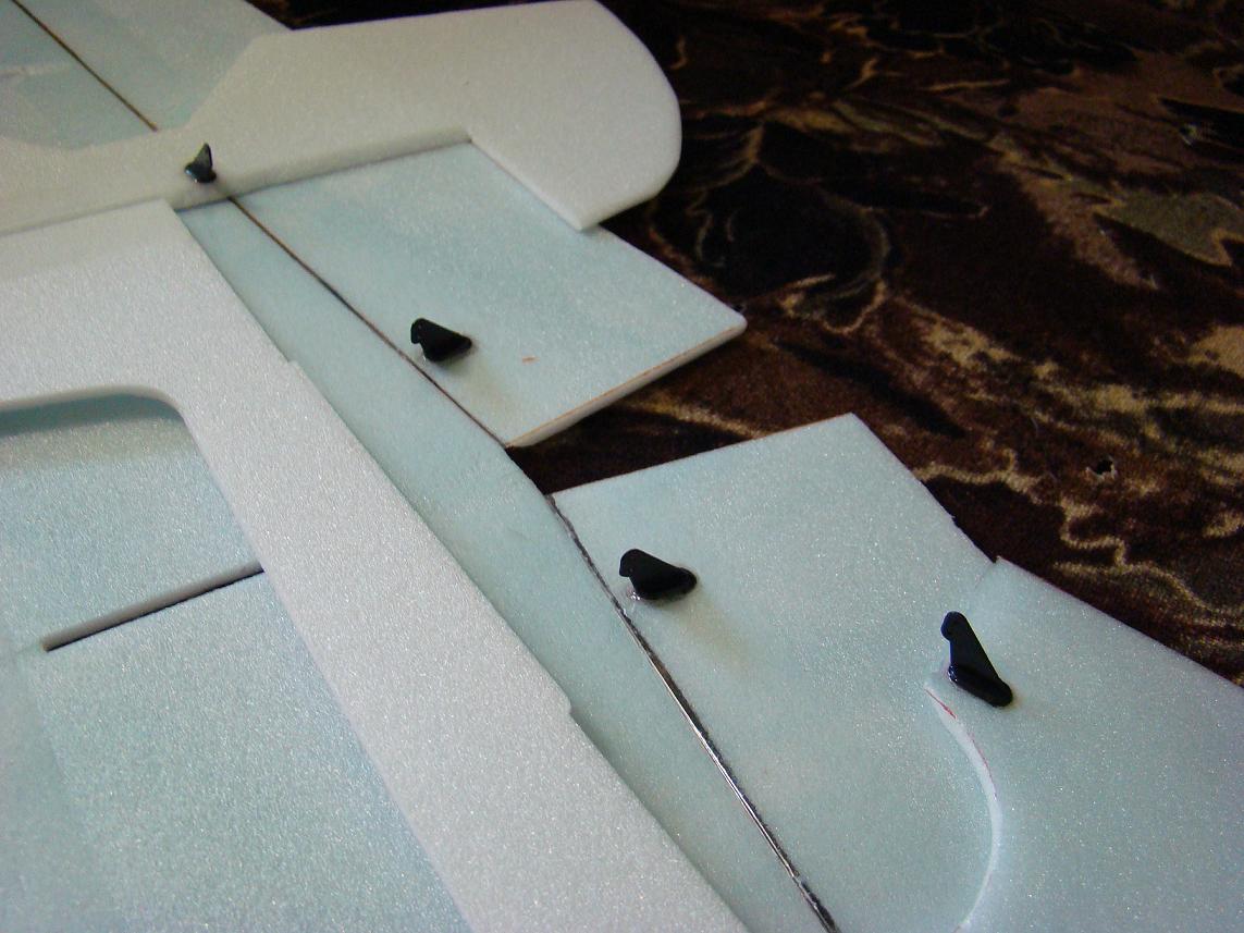

приклеил кабанчики...
кое-как прикрепил серво...
карбон будет через 2-3 недели...

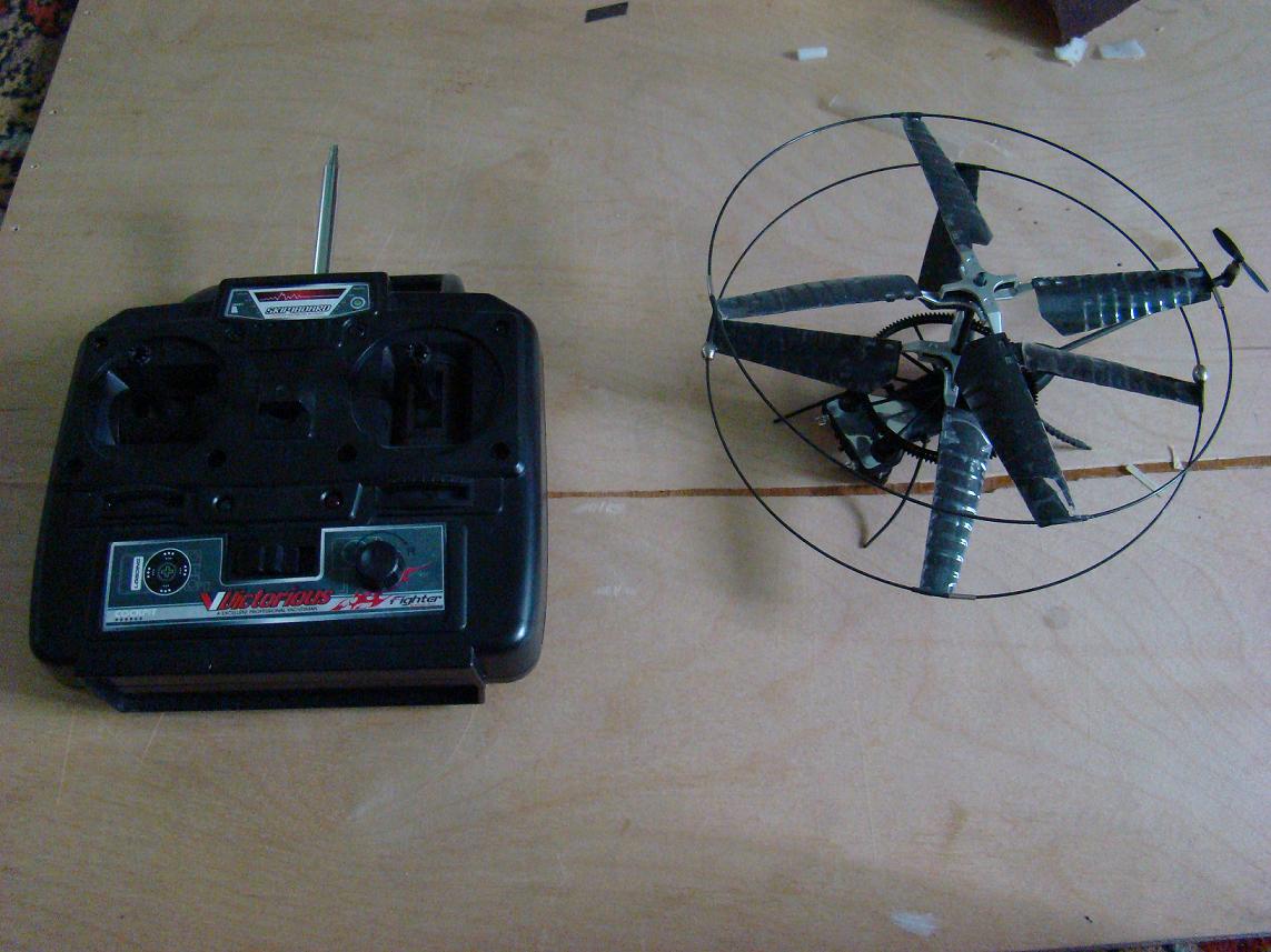

вспомнил...
купил зимой верт. стрекоза.

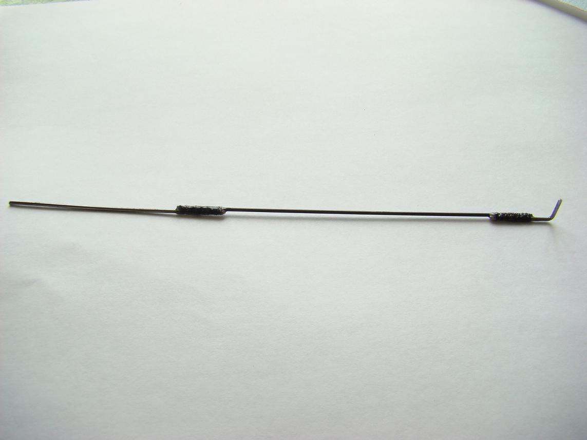

сгорел мотор. замены не нашел. а оправы лопастей (2 кольца) кажись из карбона.
хватит на короткие тяги. в общем разобрал я лопасти (разломал, подрезал и т. д.) и добыл углепластиковый стержень в 1мм диаметром.
взял струну от пиано (тоже 1мм) и состряпал тягу на элерон.
кстати, струна очень плотно входит в отверстие качалки на серво, так что шататься не будет.
вторую щас зделаю.
на длинные не хватит. :wacko:

С двигателем этим попробуй, если посмотришь на чертеже, то там вообще рекомендуется AXI 2212/34 а он весит порядка 57 гр. Так что для пробы однозначно подойдет, у нас ведь еще на 1 серву меньше получается чем в оригинале.
помоему сервы управления РН и РВ надо качалками на разные стороны фюза ставить, иначе тяги не встанут. и соответственно кабанчики на РВ и РН на противоположные стороны клеить.
#59 Alex54
Отправлено 29 Aug 2008 - 22:32
С точки зрения расположения тяг - без разницы. Тяга РН может проходить выше стабилизатора, тяга РВ ниже (можно и наоборот), соответственно одна качалка смотрит вверх - другая вниз. Тут другая "фишка" - поперечная балансировка. Аккумулятор, как самый тяжелый элемент оборудования нужно расположить с одной стороны Фюза, все остальное - с другой, и как можно ближе к осевой линии . :wacko:
