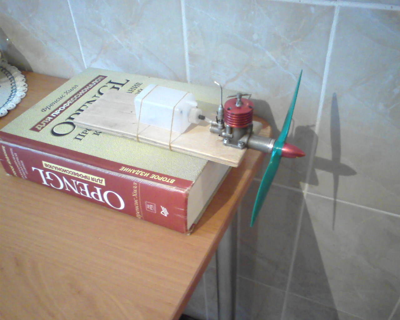

Итак, всё готово.
#42 Anike
Отправлено 09 Feb 2009 - 14:52
Сегодня завёл. В режиме с винтом 7х4,5 ТТ выдаёт 11400.
Покатал его на 6000 минут пять или ~120мл, температура рубашки не более 70 градусов.
Теперь вопросы:
1. Как и сколько обкатывать?
2. Топливная игла в режиме отвёрнута на 1/4 оборота. Нормально?
3. Бак в 75мл высасывается за три минуты на 6000. На режиме этого на сколько должно хватить?
4. Какие топливопроводы искать? Метанольный силикон разбухает за полчаса.
5. Что за метизы в гловке и задней крышке. Вроде М2,5, но какой шаг?

Фанерина делалась с любовью. Она ещё и отполирована :handclasp:
Глушу пережатием трубки, закрытием футорки, закрытием иглы.
Зелёный винт сломался сразу же - заменил на ТТ 7-8х4,5.

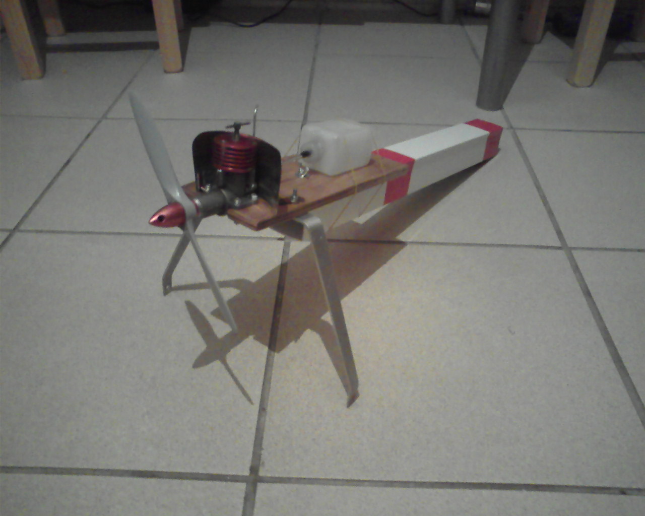

Учусь заводить рукой. Вспышки идут постоянно, но запустить удалось только два раза. Понимание процесса потихоньку приходит с увеличением числа шрамов на пальцах :(
Что заметил: на правой руке шрамов практически нет - зато на левой больше двух десятков из разряда на всю жизнь :)
Тяга у мотора, кстати, совсем кислая :D.
Новый стенд - учусь дёргать в руках:
Сообщение отредактировал Anike: 14 Feb 2009 - 03:31

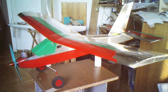

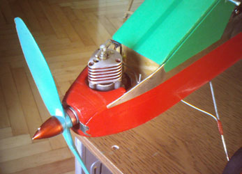

Не далее как прошлым летом изволил запущать вот такой аппарат. Двигун МК-17 несколько подпиленный по методе из МК. Ресурс - 23 полета в среднем по 5 минут. Модель сделана по чертежам из МК, называлась "Терри".Правда внесены поправки на строй материалы-потолочка и скотч.
