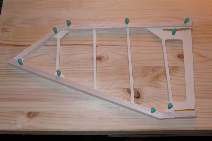

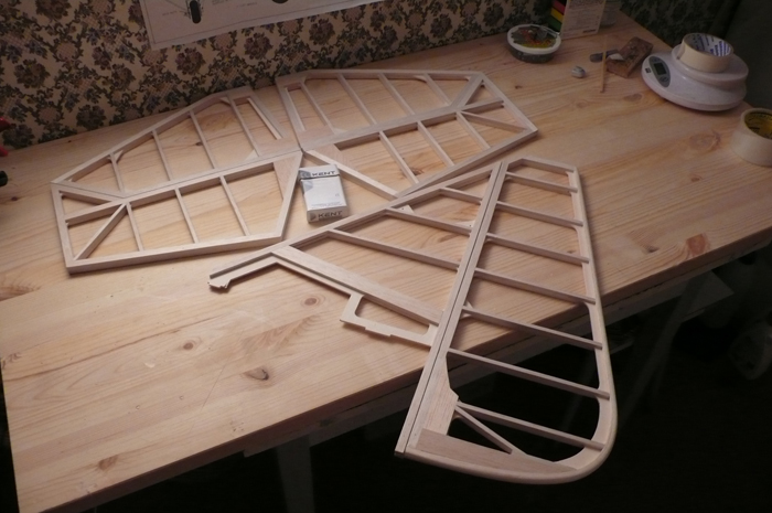

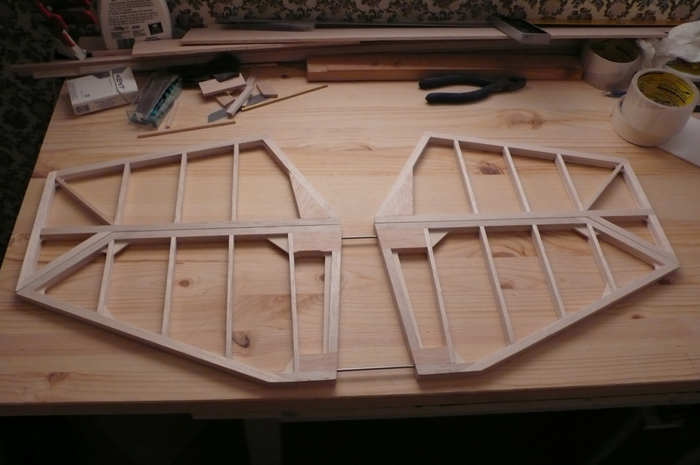

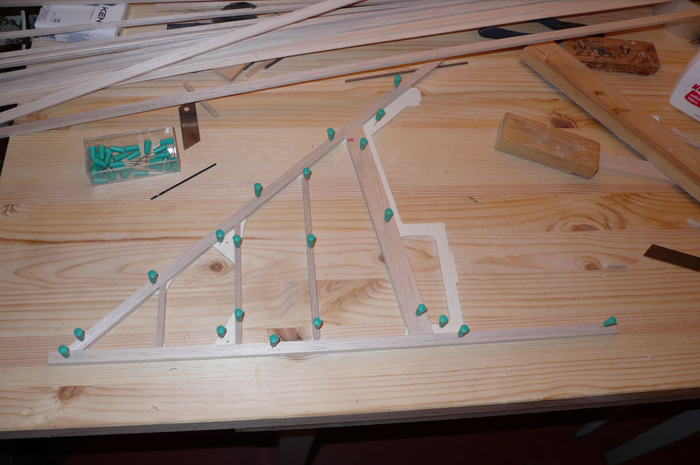

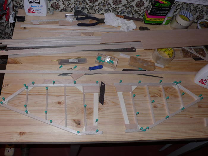

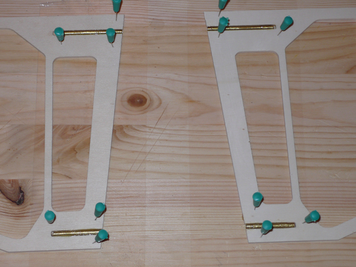

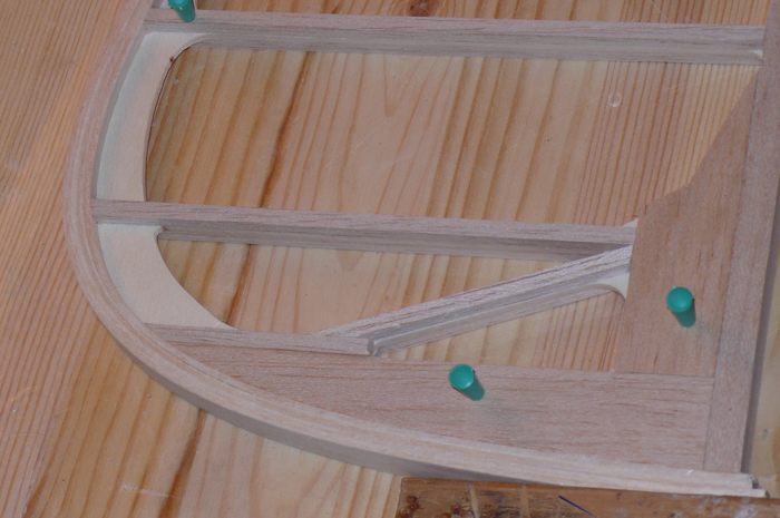

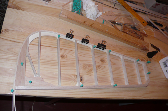

В обшем в виду совершенно нелётной погоды, все выходные просидел с самолётом. Честно говоря как только получил кит, посмотрел в коробку и понял - всё, кранты!!! :) , когда сложил пазлы от фюза, понял, что не всё так сложно.
Ну а когда начал реально всё клеить, понял, что не всё так быстро. Но в общем хороший набор. Детальки подходят идеально. Так, что за выходные полностью собрал киль и стабилизатор.
Вот фотки процесса.

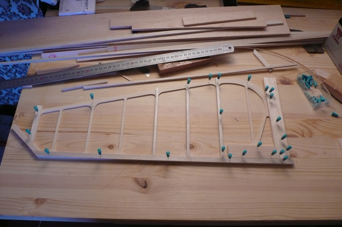

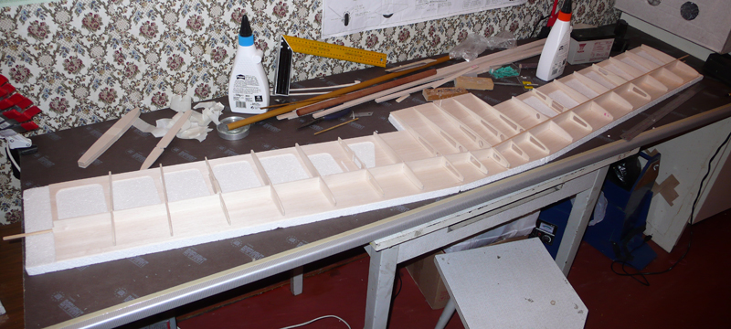

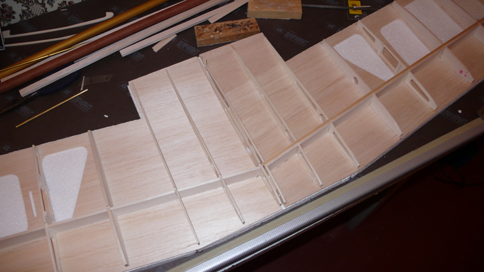

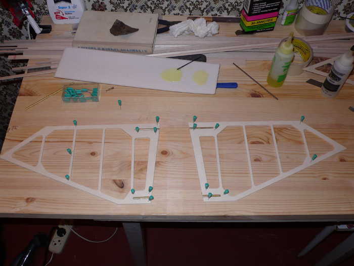

Вчера пришла очередь сборки верхнего крыла. Специально для дальнейшей работы я приобрел в магазине столешницу 600мм*2000мм. По другому никак не получается. Верхнее крыло в сборе имеет размах 1850 мм и собирать его половины решил параллельно. Это видимо должно будет обеспечить хорошую стыковку. Жена когда увидела расправленные крылья ещё не вылупившегося птица, чуть в обморок не рухнула! :wub: До этого были всё половинки да четвертинки.
Нижнюю часть обшивки уже посадил на клей. Сегодня займусь второй половиной.

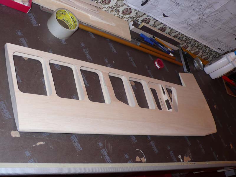

#45 Bil
Отправлено 24 Jan 2008 - 11:53

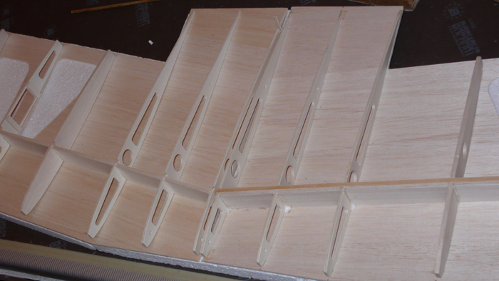

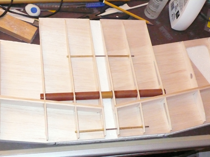

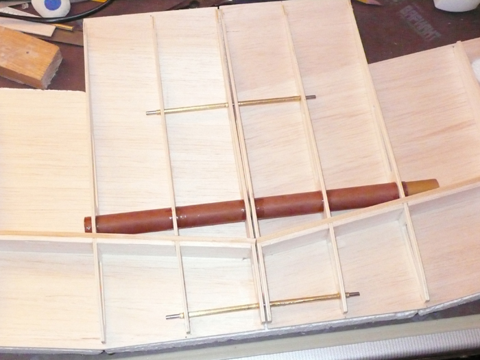

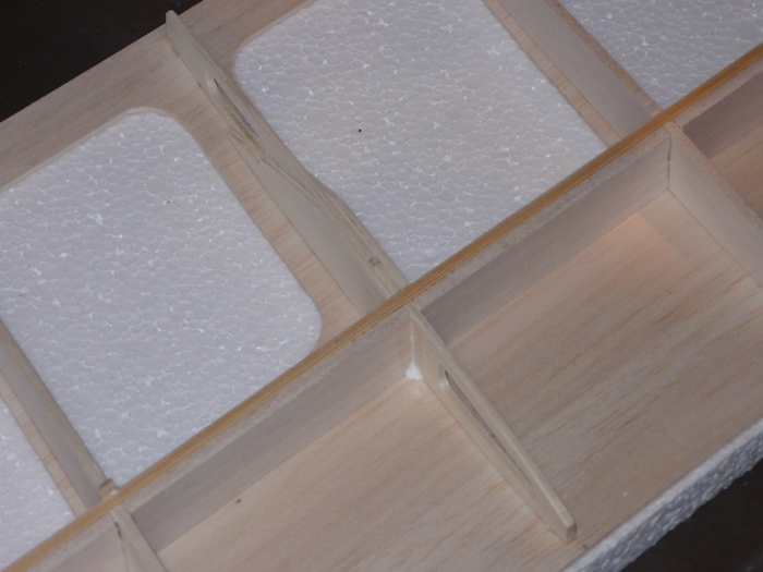

Установил нервбры второй половины верхнего крыла на клей, состыковал, вклеил трубу. Теперь нужно клеить передние и задние кромки и обшивать верхнюю часть крыла бальзой. Стыкуется вроде бы неплохо. :)
Вот только одна незадача, совсем забыл проковырять круглое отверстие в нервюре, для прохода провода управления сервоприводом. Вот такое. :wub:

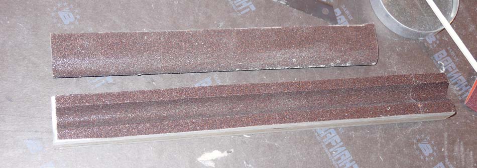

#58 Bil
Отправлено 01 Feb 2008 - 12:50
Ну, поскольку у меня всёже есть хороший клей, эпоксидку буду использовать только в силовых элементах.

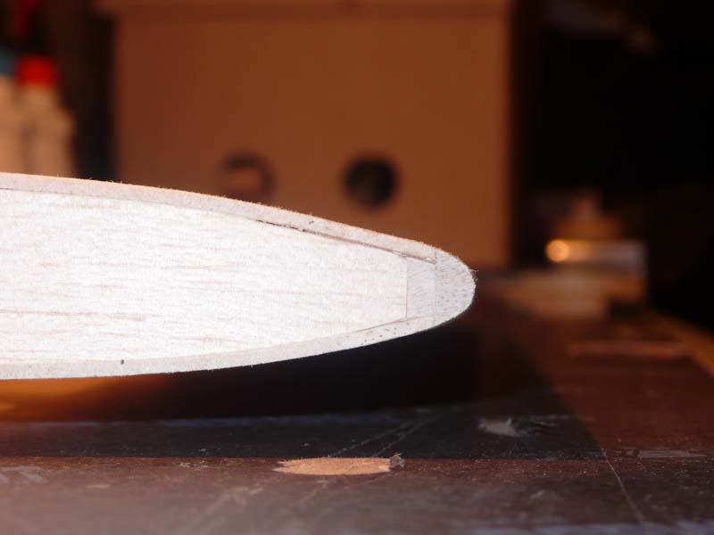

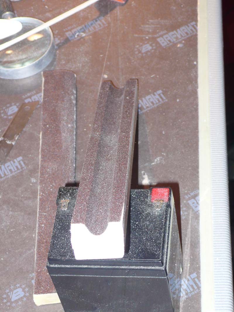

Вчера всеже решился изготовить инструментарий для обработки передних кромок крыльеы. Сначала сделал матрицу по профилю, затем в деревянной болванке пропилил ей паз и в этот самый паз вклеил шкурку. Попробовал немного попилить переднюю кромку крыла. Вроде ровно получается. Сегодня продолжу. Борьба с пылью в процессе работы превратилась в маниакальную, пару раз тиранул шкуркрй, - пропылисосил. ФЫЫЫЫЫЫ...... скоро собираются меня выселять!!!! :(
