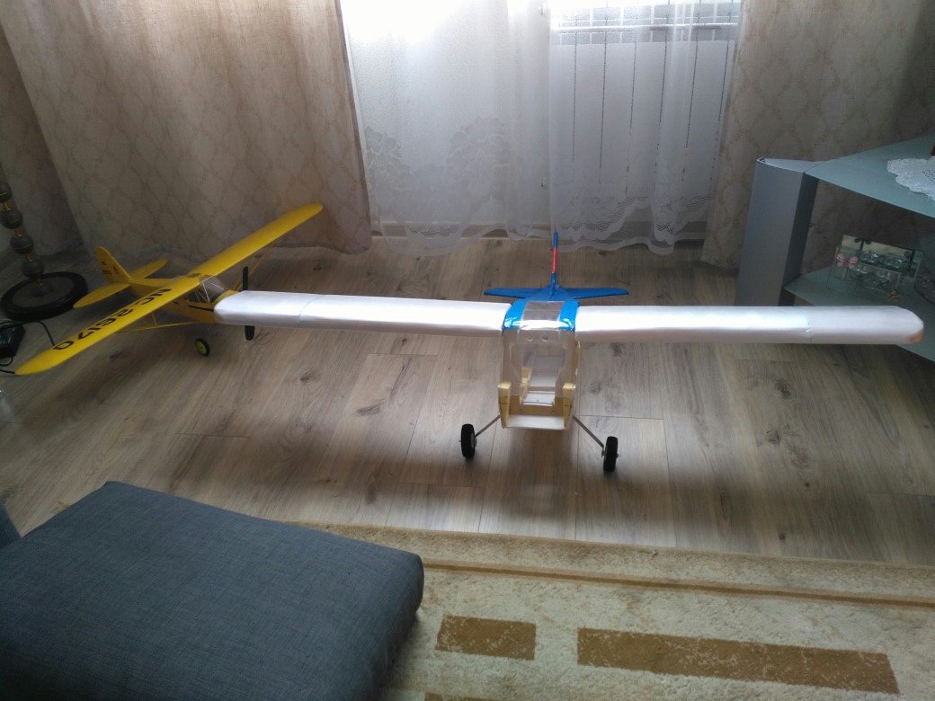

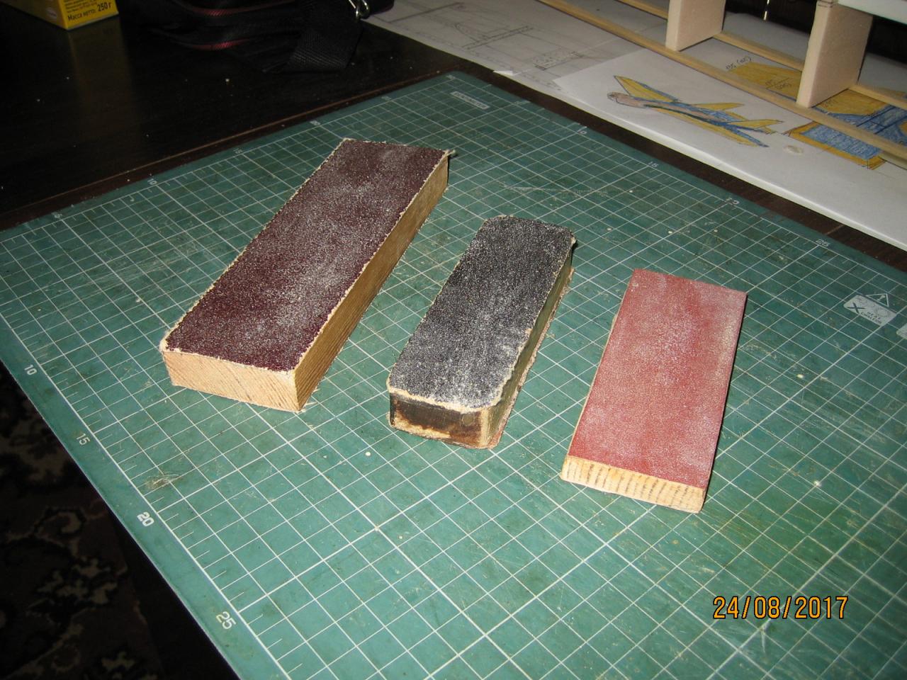

Я, конечно, извиняюсь, но чем же Вы крыло "выгрызали"? Есть такой простой инструмент - шкурка, наклеенная на брусок нужной длины:
Очень помогает, что называется, "после сборки обработать напильником".
И еще, по поводу оклейки скотчем. После наложения на поверхность скотч необходимо прогладить утюгом с температурой около 80 град. (подбирается на образце так, чтобы материал основания подплавлялся через скотч, но совсем чуть-чуть). Сам по себе скотч к пеноплексу и потолочке липнет плохо, а при проглажке утюгом - "приваривается" и, вдобавок, натягивается. Таким образом конструкции придается дополнительная жесткость и приличный внешний вид. При отрыве от поверхности скотч отходит с тонким слоем подложки и повторному приклеиванию не подлежит.
Удачи!

И еще очень хорошо будет держаться скотч если на пену брызнуть аэрозольным клеем из баллончика. Клей такой продается в магазинах СПб. Проверено.

Спасибо большое за советы. Исправляю. К выходным будет обновленное/новое крыло. Всё это дурацкое нетерпение, но сейчас погода плохая, можно сосредоточится!
p.s. шкурил да, видимо зерно неудачно подобрал :( выгрызал куски.

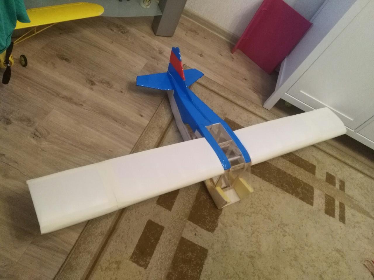

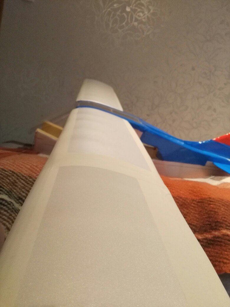

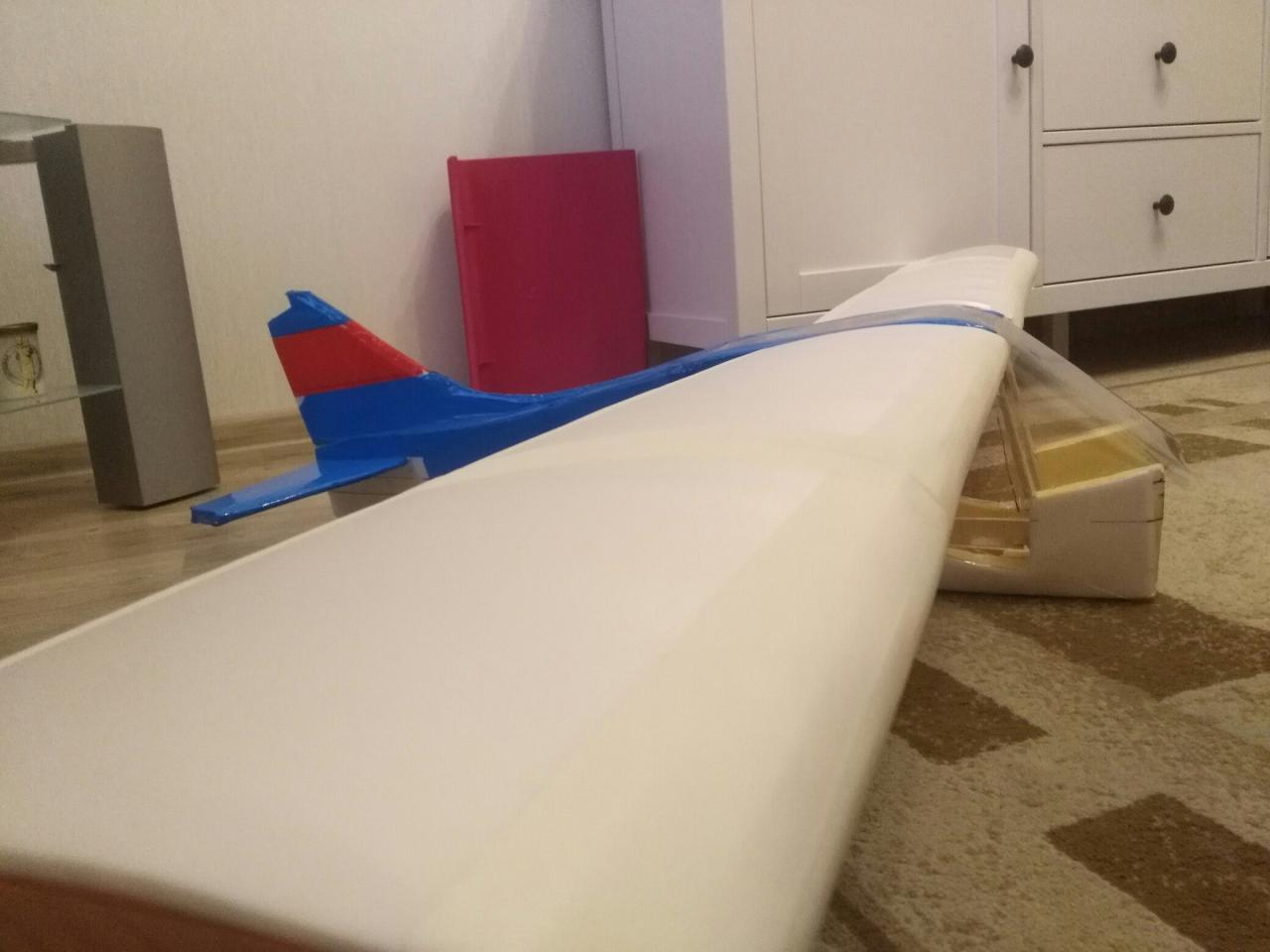

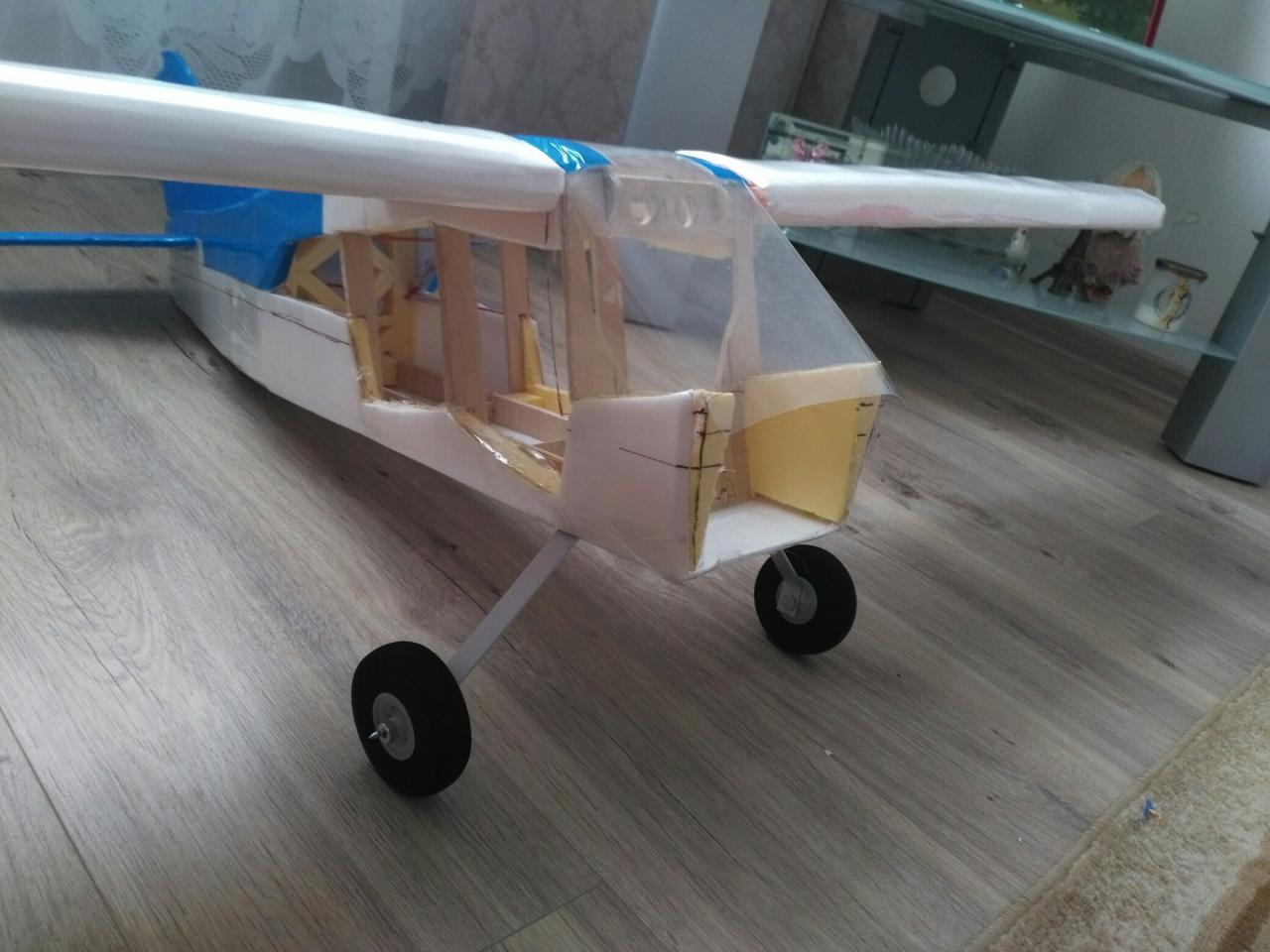

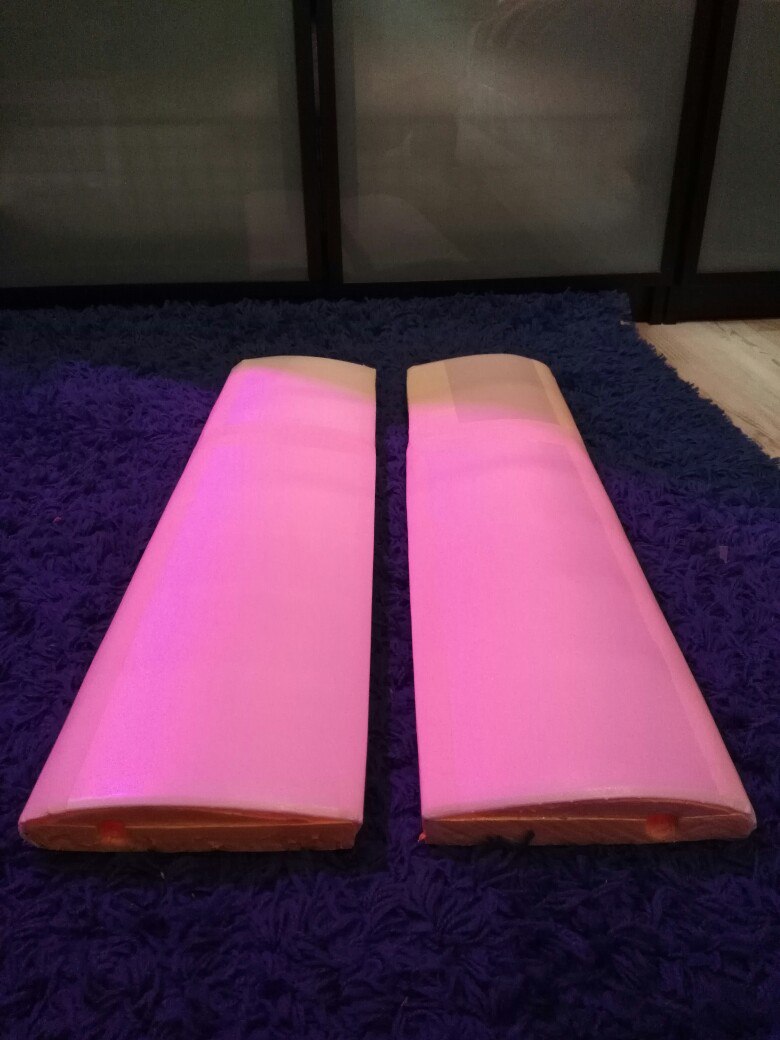

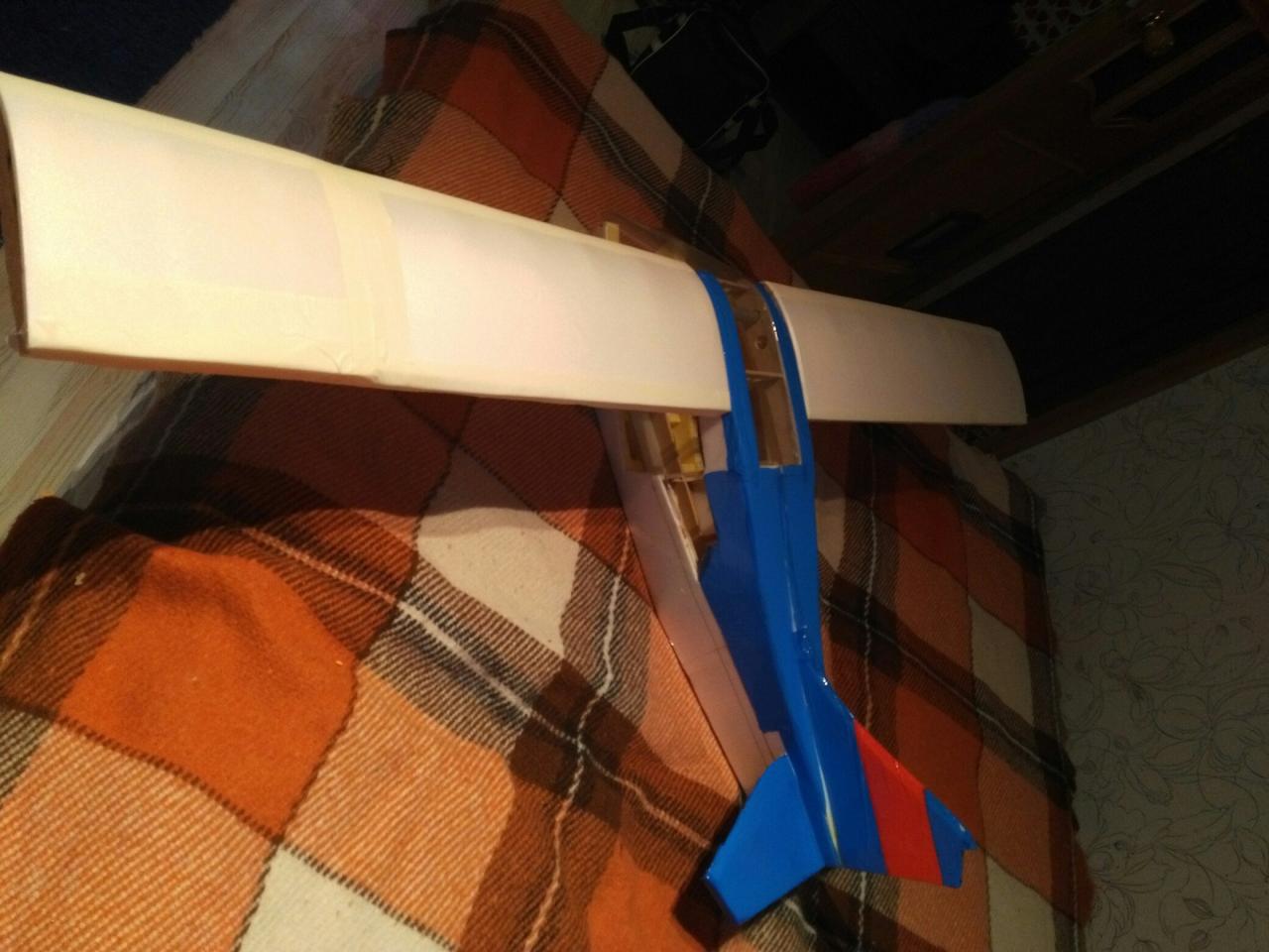

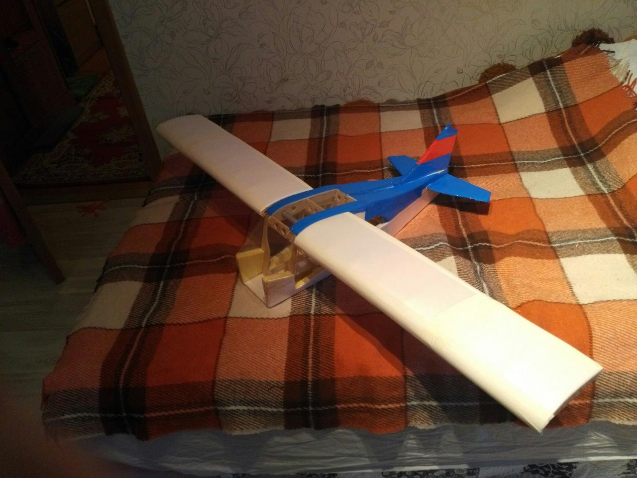

Вот сейчас быстренько зашил предыдущую заготовку монолитно-нервюрную. Получилось ровно (задний кант с припуском, будет срезаться ровной линией - сейчас он выглядит кривовато). Даже получился легкий эффект провисания обшивки :) Думаю, может на ней и остановится?
на фото без элеронов/закрылков. ну и конечно сделать приличные законцовки.

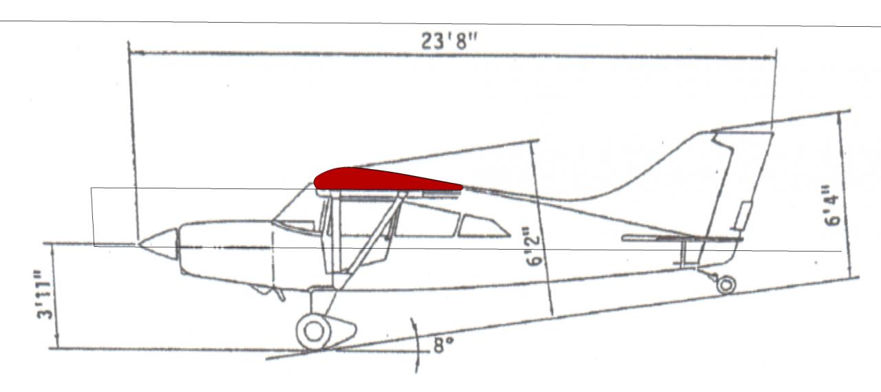

Какой профиль крыла выбран при проектировании и какой угол атаки конструктивно заложен?
Ну вообще судя по схемке угол атаки нулевой. Крыло слегка V-образно

все нормально с углом атаки, по линии хорды получается +1/2 гр. самое то.
На плоско выпуклых профилях больше не надо.
