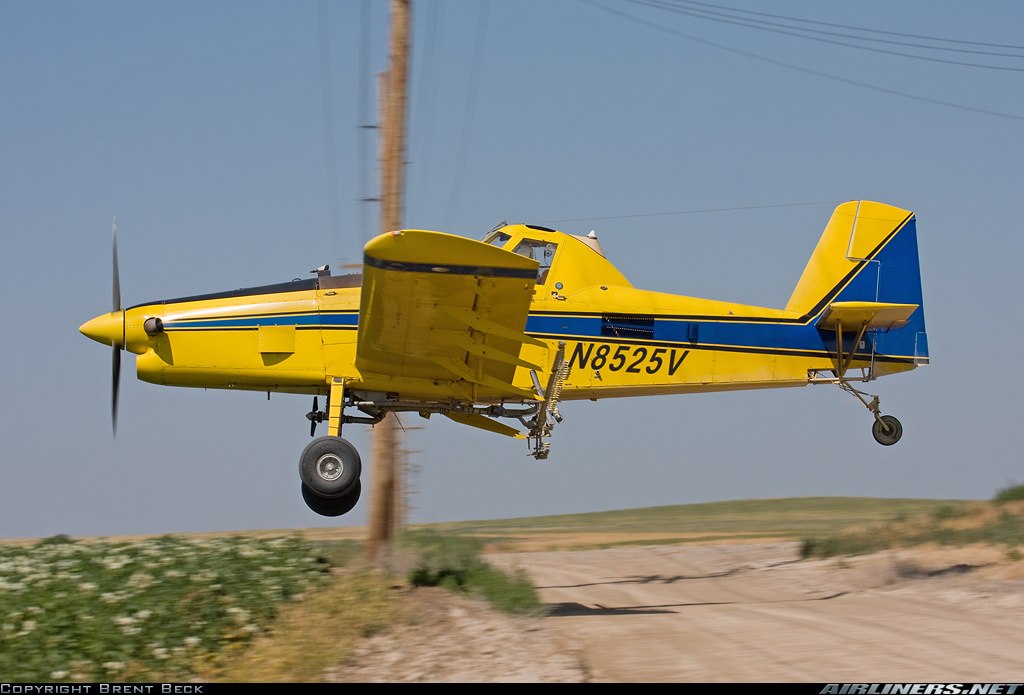

Случайно попалось
#44 JEEPer
Отправлено 28 Jan 2014 - 07:37
Да  , это тоже 188 Цессна но в турбовинтовом варианте

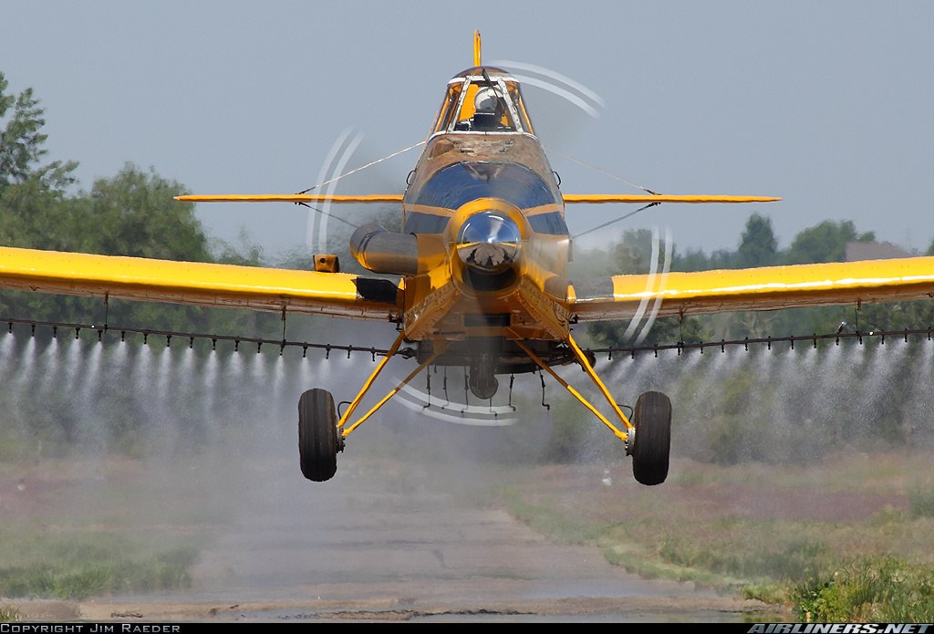

Ха, Леша, а пиписек-поливалок столько же делать будешь? :rofl:
#46 JEEPer
Отправлено 28 Jan 2014 - 12:56
Да вот не знаю , возможно выберу прототип ,где под брюхом широкий пылесос ))) а то замучаюсь трубочки паять
кстати для крепления трубок в любом случае придется обдирать крыло по низу и приделывать к нервюрам и лонжероны уши для крепления поливалки

Вот ещё.

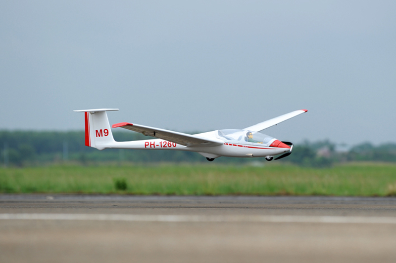

Вот еще один планер в очередь на буксировку. В комплекте моторама. Размах 3200.

Ну вот, за два месяца - третий фото-планер кажут и фсе намеками, фсе намеками! :dont_know:
