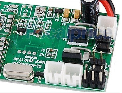

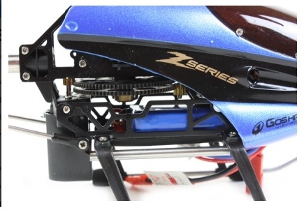

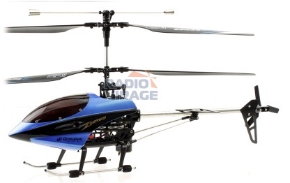

Всем привет. А я стал, вместе с .... "пилотом" китайца SH 8829 . У него металл шестерни, 2,4 Ггц 4ch пульт управления, и при изменении(падении) напряжения его начинает разворачивать вокруг оси. А еще при маневрах вправо-влево и вперед-назад он теряет высоту. Если у кого-то такое в управлении или есть что сказать по существу, буду рад.
P.S. Можете подсказать что за разъемы на плате - 2 шт белые, прямо по краю.

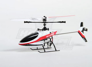

Извените ! а с чего вы взяли что у Вас соосник ? разве не классика с фиксированным шагом ? не такой ?

Артур, я поправил, у Вас фотка 190, а у меня 136, соосник.
