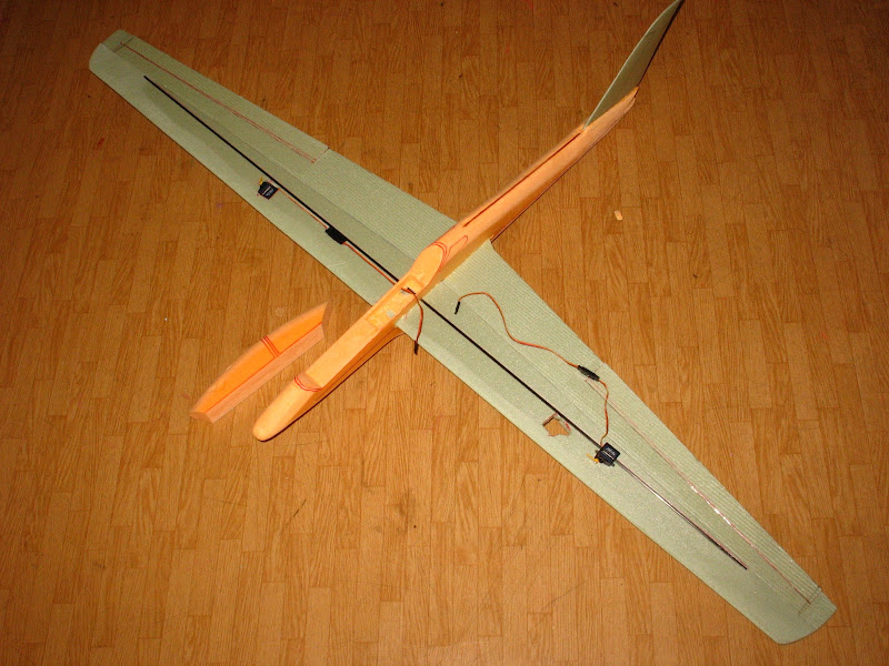

Медленно, но всё же движется работа над Фоксом.
Вчера вклеил крыло.
Сегодня примерил расположение машинок элеронов
Решил всё-таки обойтись без всяких там боуденов. Машинки размещу непосредственно у элеронов.
А машинку РВ наверное лучше в фюзе в районе середины хорды.

Фокс красавец получается. На весы еще не ставил, какой вес?
Кстати, вопрос по бортовому питанию. Кто, что пользует? А то я тут всвесил сборку из 4-х Ni-Mh 1500 mAh так аж 120 грамм :blink: IMHO тяжеловато, у меня и так похоже с весом перебор выресовывается.

Взвешивал без машинок, но со стабом. Примерно 104гр. Размах 1200.
бортовое рекомендую сделать из 4х банок от 9V аккумулятора Camelion. Там их всего 7, так что купив 2 акка сделаете 3 борта и 2 банки про запас останется. Я беру 250мАч. 2-3 часа полетов не выключаясь обеспечено. (на ЛК). Вес сборки 4,8В около 20 г. всего навсего.
Другой вариант. Взять 350мАч липольку 2 баночную и через регуль самый простой, ампер на 6 подключить. Вес тоже примерно 20г будет, если не меньше. На Караване так и сделал.

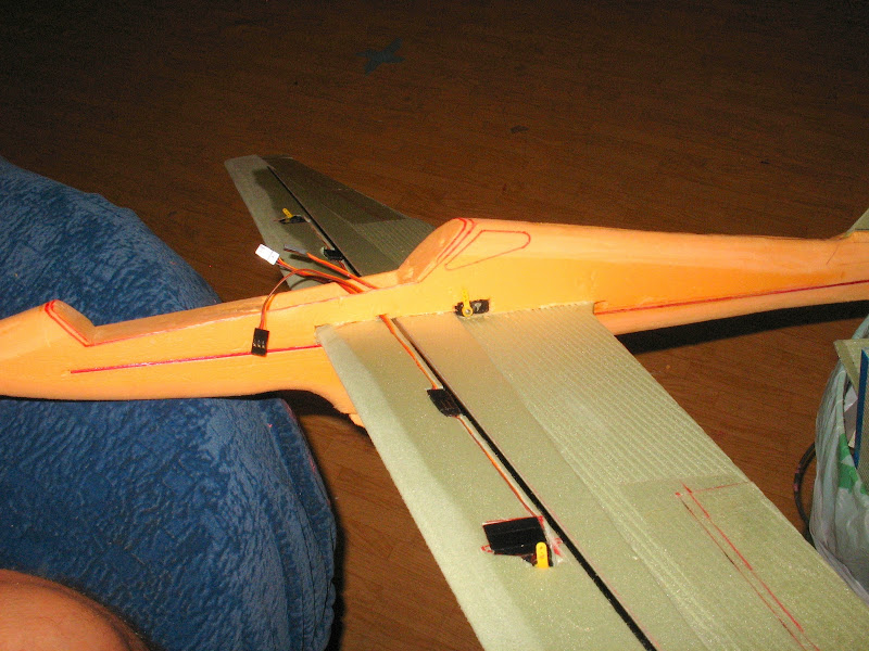

Фоксдолгостройка.
Пробил местопод машинку РВ
Провода очень компактно выходят к приёмнику
Тяга РВ пойдет в боудене из вытных палочек, скреплённых терсоусадкой, и уопленному в трапецевидном пазу в фюзеляжа.
Полагаю использовать на качалке ближайшую к оси дырку для более точной и плавной работы рулей. Думаю расходов хватит.
Если что переставить можно (винтик доступен).
А вот, собственно осталось совсем малость. Вклеить стаб. Нацепить тяги. Сделать углубление под питание, крепление фонаря и покраска.
И пока не начал долбить какие предложения по местонахождению ЦТ будут?
