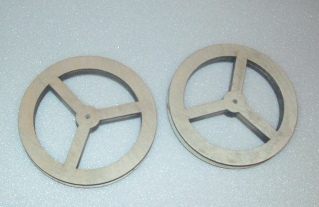

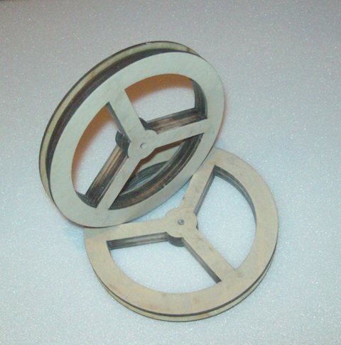

собрал только ступицы колес. Ступицы состоят из 4 пластин фанеры разной толщины. Получилось очень жестко. Со временем ступицы получат шины и вперед....

Я всегда думал что ступица это та деталь к которой само колесо приворачивается, а здесь на фото я вижу колёсные диски без шин. Может у меня крыша едет :crazy_fly:

Не, с крышей а вас все в порядке.
Просто в нашем случае нет отдельных колесных дисков. колеса не съемные. Есть одна большая ступица которая на ось насаживается. Хотя, просто масло масленое получается. :crazy_fly:

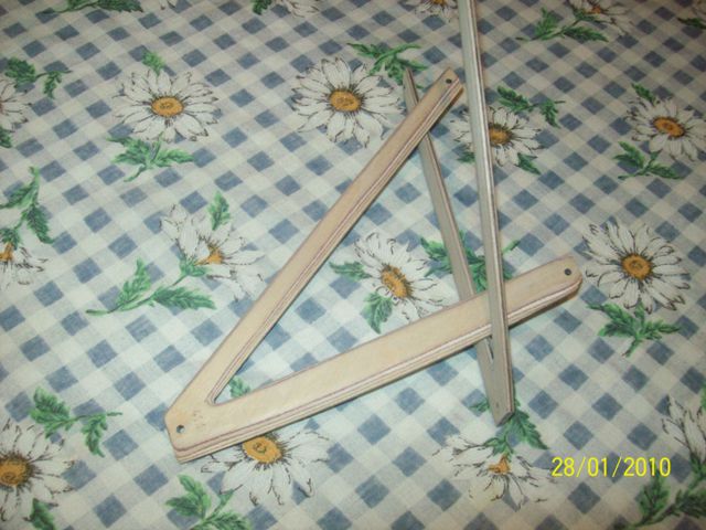

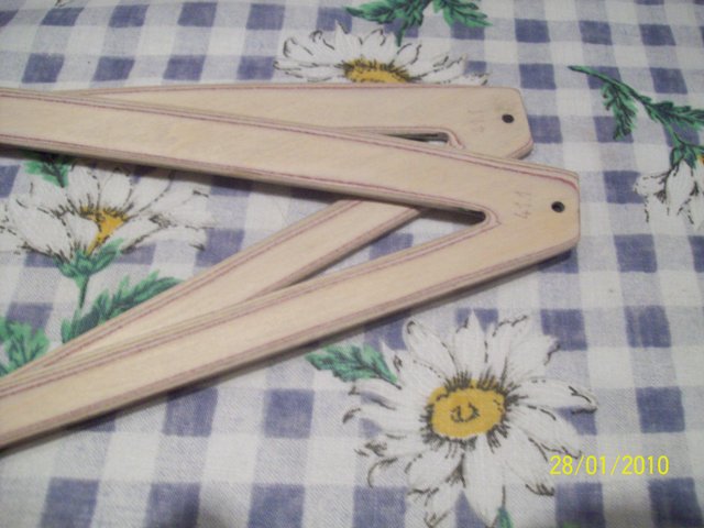

Сегодня вечером материл финов, выпустивших фанеру (а может и по фински матерился). Занялся профилированием крыльевых стоек. Чисто финская авиационная фанерка просто смеялась над шкуркой и подшучивала над напильником, однако не смогла сдержать напор и отдалась .... "Умелым рукам". Супротив горячего белорусского станка разве финская фанера устоит :write:
"... Хороший цемент, не отстирывается... "(Джентльмены удачи)

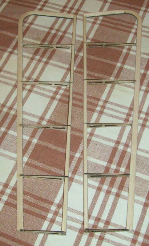

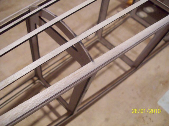

Ну и потихонько марафетим фюз, добавляем бальзовые накладлчки под будущую обтяжку

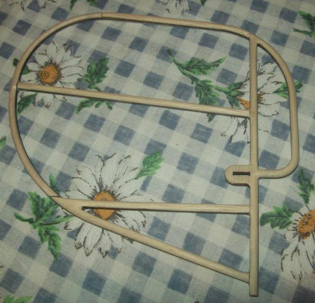

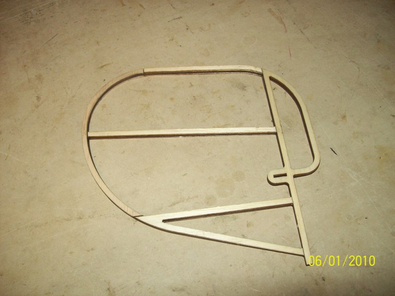

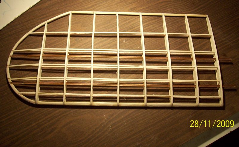

Чем ближе дело к обтяжке, тем больше "занудной" работы приходится выполнять. Шкирить, гладить, профилировать, подъклеивать, а вечером глянешь, видимого то резултата практически не видно. Вздохнешь, зная что и завтра и после завтра будет тоже самое. А потом наступает перелом......
Я пока еще на пути к нему, потому занялся сборкой костыля, профилированием руля направления и подшаманиванием законцовок и прочих мелочей...

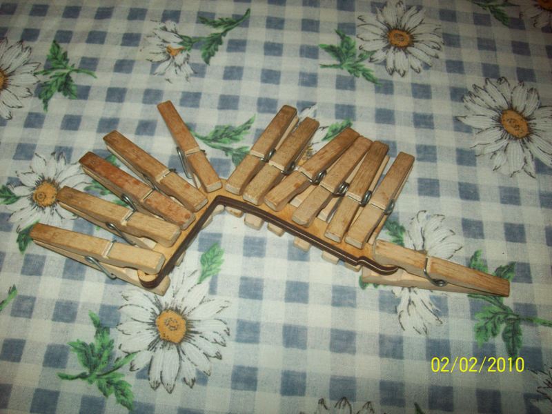

Костыль выполнен из переклея 2-х слоев чудненькой 4 мм фанеры. Ему еще сутки на раздумье в прищепках, а потом будем грызть... :)
Все хвостовое оперение у прототипа собрано их трубчатоко каркаса. И хотя каркас РН быдет скрыт под пленкой, но ради исторической правды сделал его тоже трубчатым
При обтяжке пленка не любит острых углов и перегибов. Тут же проявляется четкость линий. Дабы этого избежать изготовил бальзовые накладочки на законцовки. Уже приятней пленке лежать будет... :) 132_0253.JPG

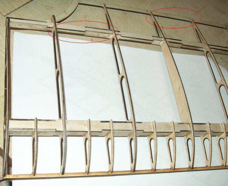

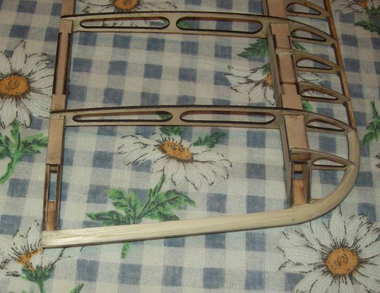

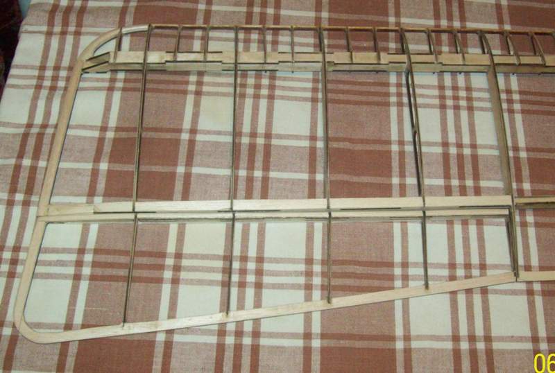

Добавить практически не чего.

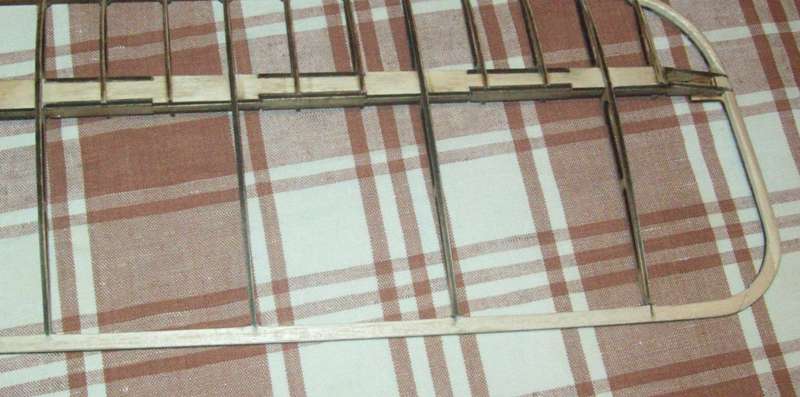

Занимался изготовлением бальзовых накладок на всяческие кромки элеронов и крыльев.
Оно, конечно, под пленкой то видно особо не будет, но при обтяжке вспомнится добрыми словами... да и просто люблю я правильно-красивые каркасы http://forum.rchobby...tyle_emoticons/default/smile.gif
Было.... 100_078.JPG ... Стало ....132_0266.JPG .... 132_0265.JPG .... 132_0273.JPG
