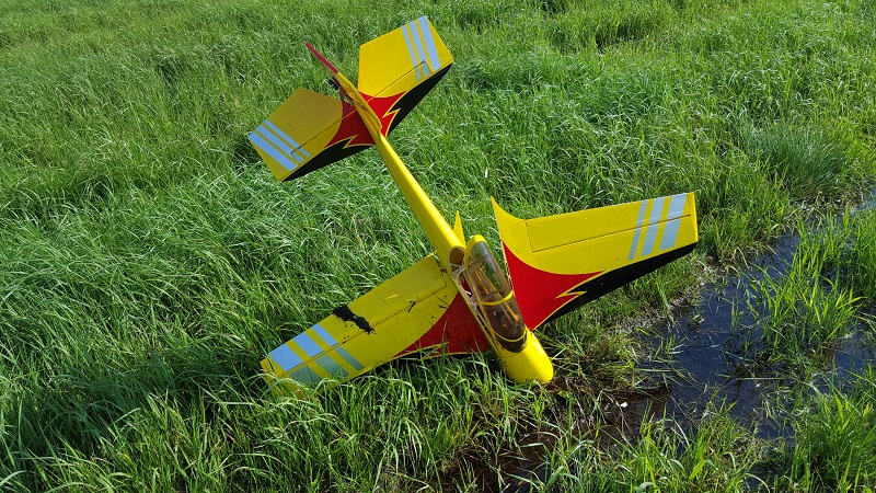

Место, действительно, злое. :wall: Я прошлым годом там Сушку заморковил.
Да кто там только не бил самолеты! Но, в большинстве случаев, причина не в обрыве связи.
