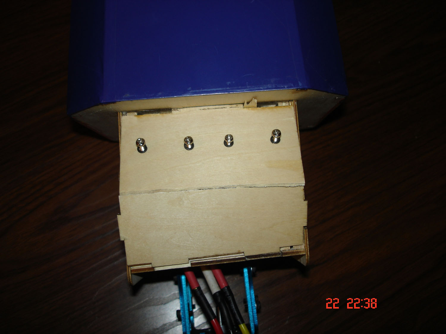

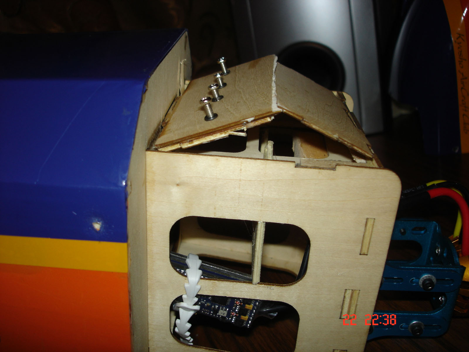

Всем привет. Володя спасибо за фото и видео репортаж. :handclasp: Полетали неплохо. :crazy_fly: Но не обошлось без поломок. При посадке на ЭДЖе попал в ямку лыжами и сломал площадку. Увы очень жаль. славу боку больше ничего не сломалось. :shok:
Теперь есть вопрос к бывалым авиаторам. хочу теперь сразу переделать площадку и поставить пластиковые винты, только какого размера ставить 4 или 6. :wall: На моей ЭКСТРЕ стоят пластиковые винты 4 и они меня очень хорошо всегда спасают. стояли бы на ЭДЖе пластиковые такого не случилось бы.
Подскажите какие ставить винты? Саша а у тебя на ЭКСТРЕ на шасси какие винты стоят. У ЭДЖа каждая половинка шасси держится на двух винтах.

#567 IGORKILLER
Отправлено 22 Jan 2011 - 22:41
Вот фотки. :hurt:

...Подскажите какие ставить винты? Саша а у тебя на ЭКСТРЕ на шасси какие винты стоят. У ЭДЖа каждая половинка шасси держится на двух винтах.
Конечно нужно ставить шестёрку.

Игорь я бы склеил твою площадку и укрепил с другой стороны рейкой .
По краям , где площадка крепится к фюзеляжу , тоже поставил рейки .
Клеить эпоксидкой (лучше нашей ) сохнет дольше , но надёжнее и пропитывает она хорошо .

Вот фотки. :hurt:
Игорь, нет почвы для волнений и сожалений!
Во-первых, восстановление площадки предельно просто - вклеивание ее на место с промазкой стыка излома и по периметру на эпоксидку, после чего вполне достаточно аккуратно вырезать из 1.5 мм фанеры совпадающую по форме (синзу) панель, просверлить отверстия для винтов, затем приклеить ее поверх сломанной на ту же эпоксидку.
Прочность будет соответствовать первичной, утяжеление - грамм 7-10. :crazy_fly:
Серьезное укрепление мотокороба и площадки для шасси - это отдельная тема с непоследним вопросом целесообразности всего этого.
Во-вторых, есть чертеж этой детали - можешь сделать новую :handclasp:
PS. Это моё мнение .
Игорь, прислушайся - Сергей описывает все правильно, там, кстати, оригинально все так и крепится! :handclasp:

Игорь , Ты сам посмотри , что лучше ляжет . Я себе площадку снизу укрепил
Тонким AL листом 0.5мм .Но у меня совсем развалилась и я делал новую .
Хочу сказать , что это не поломка , так 1час работы ... http://forum.rchobby...tyle_emoticons/default/big_boss.gif
