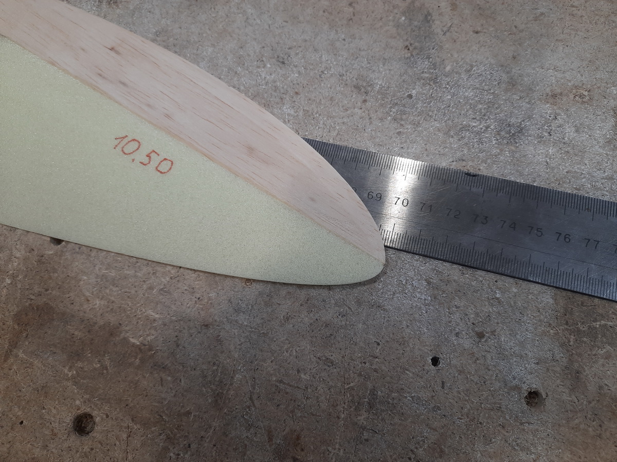

В корне передняя кромка 38мм.
На законцовке, в самом широком месте 35мм.
Корневая хорда 120мм.
Весит 10,5гр.
Но я очкую заужать переднюю кромку, хватит ли жесткости на бросок?

В корне 26 мм, с краю 20 мм. Хорда в корне 130 мм.
Мои броски конструкция пока выдерживает.

Попробую сделать вашу схему,
результаты сообщу)))

Сделать модель несложно, проблематично настроить взлет. Насколько я понял на взлете каждая деталь конструкции играет свою особую роль. Я даже не знаю в учебниках по аэродинамике описаны подобные процессы. Упругие деформации деталей конструкции на взлете слишком быстротечны, что делает процесс настройки чрезвычайно трудоемким. Необходимы многочисленные эксперименты

Я понял о чем вы, пенопластовый закрылок выпрямляется под натиском потока во время старта,
профиль крыла меняется (выпрямляется), угол атаки меняется (доходит до 0).
По мере потери инерции, натиск потока уменьшается, пенопласт начинает возвращать изогнутую форму.
На крыле появляется угол атаки и профиль становится вогнутым.
А что значит настроить взлёт?
Я понимаю настроить сам полет, устойчивое планирование.
Центровкой и изгибом закрылков поймать самоустойчивое планирование.
А взлет это сам бросок, руку настраивать, вы об этом?))))
