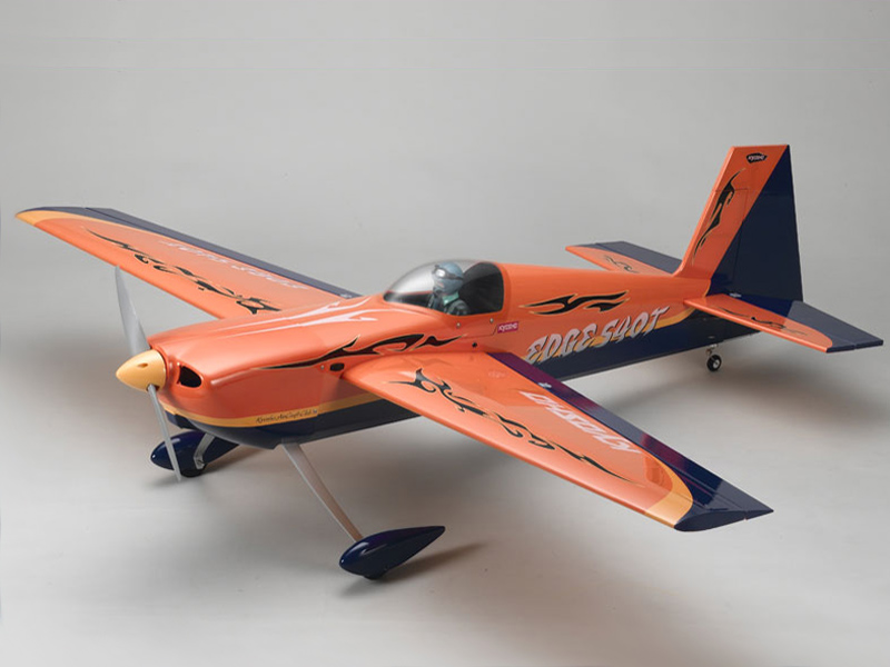

Да это ещё один Эдж 540 от Киошо. Счёт ДВС-Электро теперь будет 2:2 Изображение
Раскрас - близкий к оригиналу или оригинал.

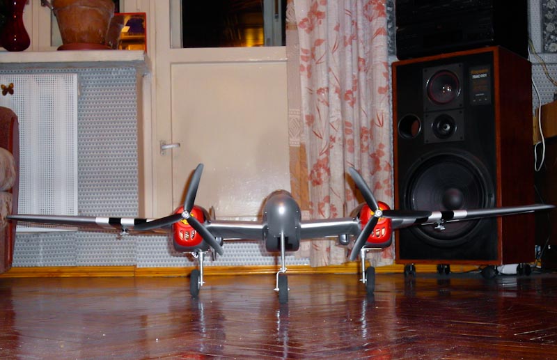

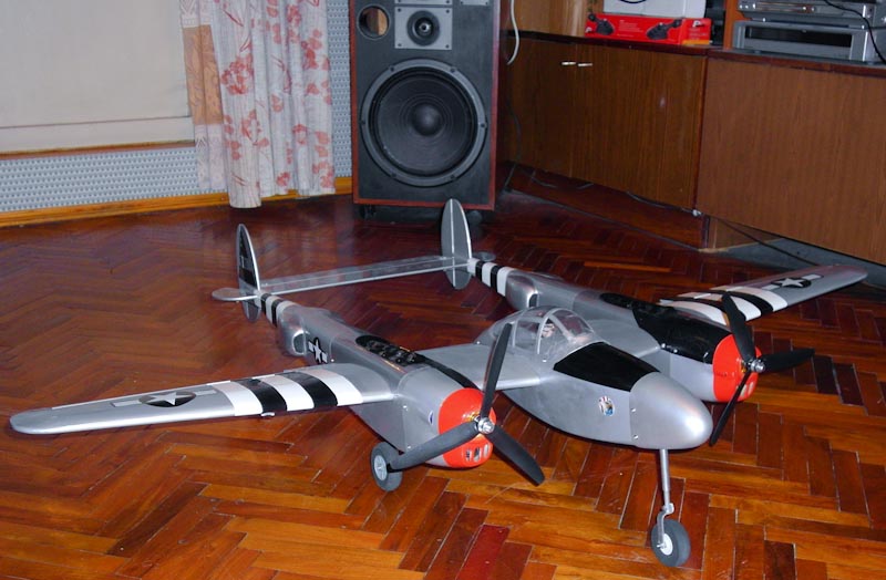

Изображение Ну, а у меня почти всё готово для возобновления полётов Р-38.Изображение
Так что, будем тоже готовиться к полёту в группе . Двухмоторная молния уже бьёт копытом.
Завтра по плану взвешивание и замер тяговых характеристик в статике.Изображение
PS: Володя, если не трудно, посмотри, где у тебя сейчас получился ЦТ на тридцать восьмом?
#510 AndrewB
Отправлено 09 Nov 2011 - 08:15
Саша, привет!
Самолет первозданно красив! В чем новшества (винты, по-моему, новые уже заметил :) )
#511 Alex54
Отправлено 09 Nov 2011 - 10:56
Андрей, привет! Новшеств не много. Новые винты и двигатели - старые трудятся по очереди на Мелтинге. Один уже "благополучно" там сгорел. Подреставрировано крыло и фонарь. Ну, и сделан новый носовой обтекатель. Остальное - по мелочи.Изображение

А обтекатель очень даже удачно смотритсяИзображение . Как изготовлен?Изображение
#513 Alex54
Отправлено 09 Nov 2011 - 17:34
Да по простецки. Болван из любимой оранжевой строительной пены. Пару слоев стекла и сверху автошпатлёвка. Разделитель - воск в бензине.

Какой вес вышел?
Отдельно не взвешивал. Понятно, что если делать обратную матрицу, мог сэкономить на весе шпатлёвки. Общий полётный вес Р-38 получился 1630г, при размахе 1340мм. Думаю после ремонта это приемлемо.

Похоже, что это действительно так. Только что получил от жены втык за статические испытания на кухне. Но результаты порадовали - ожидаемые параметры полностью подтвердились. Общая тяга двигателей превышает 1600г, при макс. токе 17А (на каждый двигатель D3530/1100). Стоят трехлопастные винты 9Х5, и по Акк. 1200 3S.Изображение
Сейчас займёмся центровкой.
