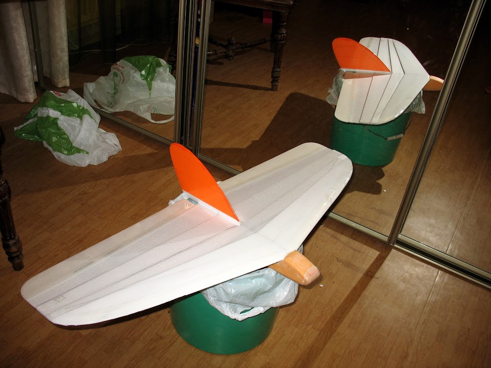

отремонтировал после неудачной встречи с деревом Визеля. Удлинил фюз - питание от сборки 4х ААА , ВЕС не ставил - питание на прямую к приёмнику.Центровка 100 мм от корнемой - вес 340 грамм. Поставлен тумлер на отключение борта. Ну и причесал немного- осталось крышку на батарейный отсек сделать- пока на резинках.
И кино полёта- ветер ЮЗ, немного не правельный - скорость 2-3 мс - летае, мне нравится )))
Отправлено 25 Oct 2013 - 17:29
да я из вспененного ПВХ сделал- пластиковые резбы внедрю и на болтики прикручивать- посмотрим на сколько сборки хватит- 2 часа летал до 4.9 просела напруга.
