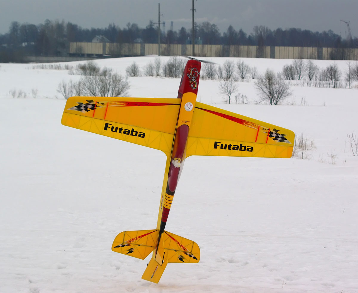

как раз для 3d нужна короткая балка.
#23 Pilot1
Pilot1
  • 1357 сообщений
  • Город:С. Петербург
Отправлено 30 Aug 2009 - 19:48
Какие нужны пояснения? Самолет по всем осям должен крутиться. Многие фигуры 3d выполнить затруднительно при длинной балке из за инерции.

маневренность самолёта определяется при равных площадях - ПЛЕЧАМИ приложния усилий.
чем длиннее плечи - тем маневреннее самолёт.
относительно короткохвостости 3Дшныхкрафтов - довольно странное заблуждение...
посмотрите электричку Ланцова - возможно случится ликбез...

Ликбез случится у вас если вы будете смотреть не только самолет Лехи, на котором я, в отличие от вас летал неоднократно. Если не в курсе, просвещу: самик весит не сильно больше 2-кг при размере 2000мм. Дальше пояснять,?
Прочитайте, что вы написали еще раз и подумайте, где вы это взяли.
Потом про Пахома удивляются. Люди без понятия лажу пишут, тут любой закоптит.

Кстати, по поводу короткой балки я объяснил не совсем верно про инерцию, это тоже фактор, но главный фактор, это обдув жопного оперения на около нулевых скоростях, на короткой балке поток от винта обдувает эффективнее.

Данный самолёт для 3D никак не канает. И петли вокруг хвоста делать не будет Он предназначен для ровного классического пилотажа.
А про петлю резко переходящюю в штопорную бочку могу сказать вот, что.
Это вызвано перерасходом руля высоты. На скорости вы резко берёте руль вверх, самолёт также резко задирает нос и на одной плоскости возникает срыв потока. Вот тут и начинает рулить штопорная бочка. Попробуйте уменьшить расходы по высоте и сделайте фигуру плавно, диаметром 15-20 метров. Всё тогда получится.
...........товарищ петли пытается делать на максимальных расходах? И что должно получиться? Именно то, что получается - срыв.
....................Самолет не ахти, с такими площадями летать размашисто, на скорости, никаких передеров по высоте и рудеру.
Вот - это абсолютно верная причина такой петли.
