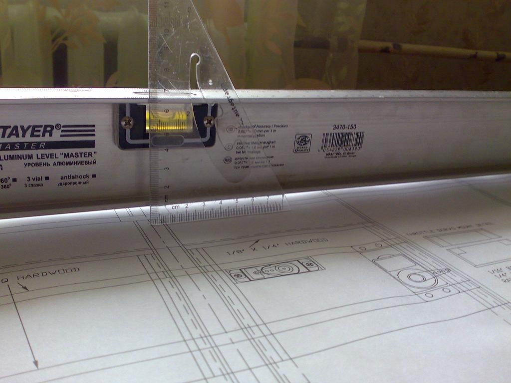

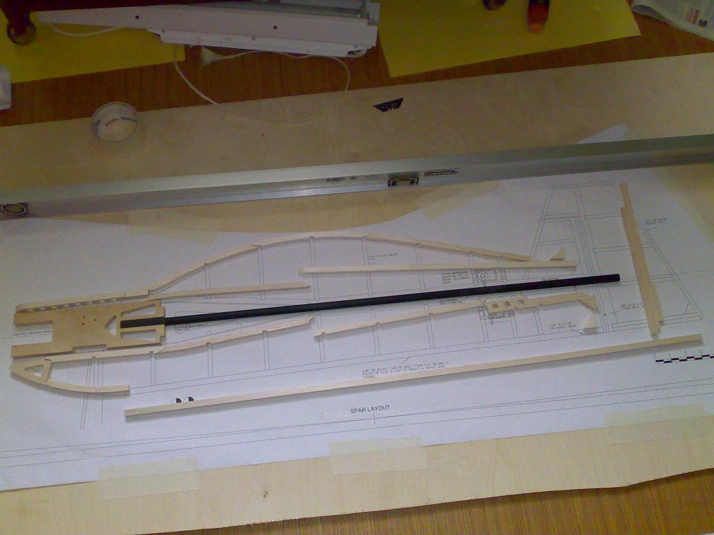

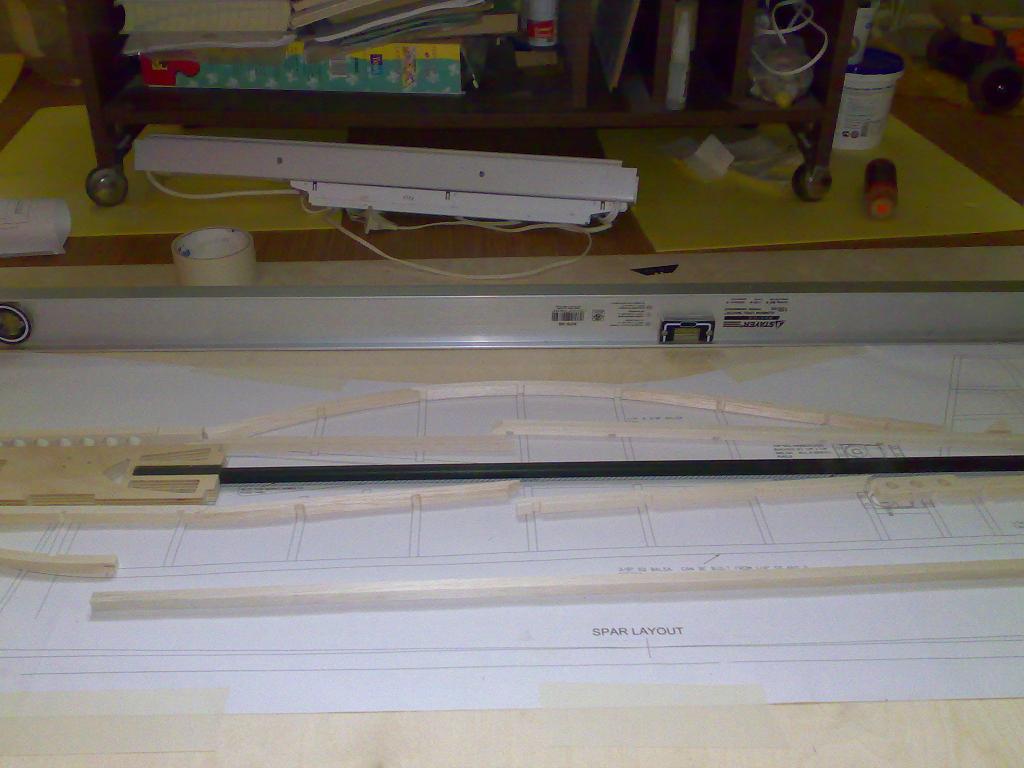

Ляяяяяяя:-(((
Затупил по черному :rolleyes:
В результате получил V +градус...полтора, по задней кромке. :ninja:
Успокаевает только то что в правильную сторону и по середке.

Лоханулся только шо пипец:-( Лежит же столешницы кусок 40мм, спецом под это дело припасенный. Доставать блин поленилсо, решил фанерины хватит.
Ну да ладно, небольшой V пусть устойчивости придаст:-) Между делом сполз на пол.
Пол сцуко ровный:-)
Сам делал.
