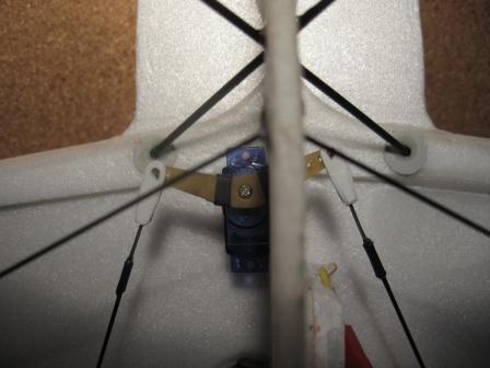

1. Х-образные подкосы крыла работают гораздо лучше v-образных, а если в точке пересечения еще и стоечку поставить, то вообще песня получается - крыло фиксируется в 3-х точках по размаху. Жесткость выше как на кручение, так и на продольный изгиб крыло относительно фюза (при ударах не рвет угол крыла в районе корня элерона). Еще один бонус такой схемы усиления крыла - возможность совместить функцию подкоса и стойки шасси - вылет вперед получается больше, чем у V-образного. Если помнишь, то у Саши Василюка на Клике именно так и сделано. Результат - экономия веса.

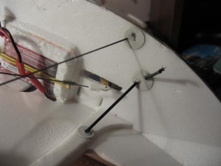

4. Раз уж ты поставил стандартные кабанчики и вилки, то неплохо бы сделать регулируемую тягу с одного конца. Я делал так: на тягу одеваешь на клею кусочек пластиковой трубки подходящего диаметра около 1 см (подходит внутренняя часть пластикового боудена) и режешь на ней резьбу М2, дальше понятно. Веса лишнего нет, а удобство налицо.

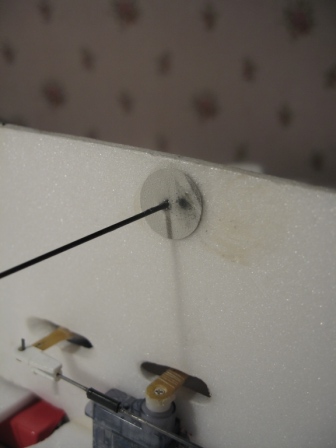

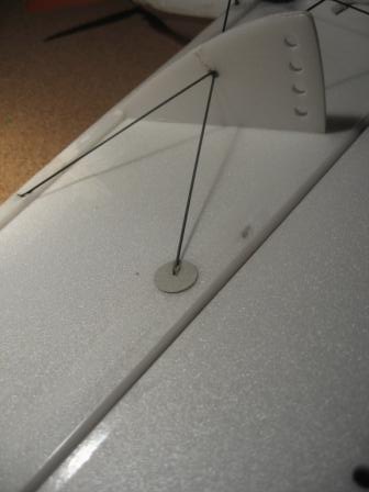

5. В качестве усилителей нагруженных мест (накладок) очень неплохо работают круглые самоклеящиеся мебельные заглушки для шурупов/винтов (тонкий пластик с клеевым слоем). Бывают 12 и 18 мм в диаметре разного цвета, продаются в мебельных магазинах. Клеить только надо не на родной клей, а на ухупор. Ежели есть желание взглянуть, как выглядит - могу сфотать вечерком.
Если не сложно сфоткай плиз.

1. Х-образные подкосы крыла работают гораздо лучше v-образных, а если в точке пересечения еще и стоечку поставить, то вообще песня получается - крыло фиксируется в 3-х точках по размаху. ........
Я думал над этим вопросом. Запросто можно так сделать. Только есть один момент. Такие подкосы из за из пересечения плохо держат крыло на скручивание. V пподкос в этом случае работает треугольником. А угольная пластина по передней кромке даёт дополнительную прочность на изгиб крыла.
(Хотя Бородин сделал себе Х подкосы) Тоже нет проблемм.
Очень интересно, скинь фотку плиз. Я думал делать всякие усилители из баночек от йогуртов, но до дела так и не дошло.

Кидаю фотки по накладкам (усилителям), комменты по необходимости попозже.

Прикольные кружочки! ;)
В аккурат баночку из под йогурта можно порезать, а тут уже готовые и красиво кругленькие.

Да очень удачный вариант, случайно на глаза попались - теперь везде пользую, стоят где-то 30-50 руб. за блок.
Жентельмены, а если Х-подкосы сотворить разной длины? Тогда и на скручивание, и на изгиб будет нормально. Соответственно будут разные высота входа подкосов в фюз и отстояния мест крепления от фюза к крылу. А еще можно стойку ставить не в месте пересечения, а сместить - опять же, на скручивание должно лучше работать. И... совсем бредовая мысль - эту самую стойку использовать для шасси...
