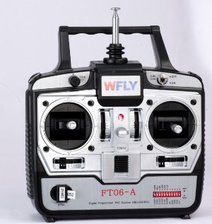

#30 seadevil
seadevil
  • 9 сообщений
Отправлено 23 Jan 2009 - 19:39
Сразу скажу, опыта в самолёто-вертолёто управлении у меня нет вообще :tender: А хочу я собрать на этом оборудовании подводную лодку! тоже в своем роде самолёт, только атмосфера сжижена :yu: Бобиков у меня очень немного, вот и пытаюсь съэкономить на советах бывалых ассов :blink:
Следующий вопрос:
1. регуляторы хода те которые с реверсом, как осуществляется реверс на "WFly FT06-A" передатчике? Там правый джойстик если его до конца в верх- полный газ, а до конца в низ холостые, или не так? а если так, то как заставить движок крутить винт в обратную сторону?
2. посоветуйте какие моторчики для подлодки подойдут больше, коллекторные или безколлекторные? (на безколлекторные регуляторы для меня доступней, но моторы дорогие, на коллекторные наоборот моторы дешевле а реги сложно достать)
3. какую функцию выполняют на передатчике триммеры около джойстиков, я понял что каждому канало свой триммер, а вот чего они делают непонятно :tease:
Чтобы винт вращался в другую сторону поменяй местами провода идущие от двигателя к регулятору.
А тримера нужны для того чтобы менять положение нейтрали на канале

#33 Volkot
Volkot
  • 16 сообщений
Отправлено 23 Jan 2009 - 20:25
Эт как Вы себе это представляете, уважаемый! плывет значит лодка подводой и тут возникла необходимость дать задний ход... я ныряю подводу, меняю проводки местами :tender: тут невольно вспомнишь что пепелац без гравицапы не полетит :blink:
#34 seadevil
seadevil
  • 9 сообщений
Отправлено 23 Jan 2009 - 22:29
Извиняюсь. Не внимательно прочитал вопрос. Если регулятор с реверсом то рычаг вверх-полный газ; ручка в нейтрали-стоп; ручка вниз-задний ход
#35 Volkot
Volkot
  • 16 сообщений
Отправлено 24 Jan 2009 - 10:51
Вот это меня уже устраивает :victory: А какой именно джостик так себя поведёт если рег с реверсом, тот который подпружиненный или тот который без пружинки (как поставишь таки торчит, у меня на FT06-A с права) или без разници, можно на оба ставить?
