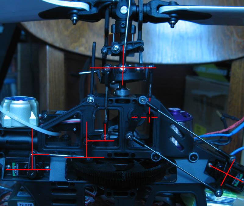

Что касается каких либо продаж/покупок..., то это лутше через личку обсуждать!!! всёже тема не про это и не будем её засорять..., модераторы будут ругаться :girl_hospital:
Да... возможно и сервы неплохо бы поменять..., но хорошие сервы довольно дороги :( ..., а вообще я уже высказал своё мнение по этому вопросу... и счетаю что менять надо не сервы..., а весь верталёт со всей его электроникой (но это только моё личное мнение) :on_the_quiet2:
Я уже не помню что чему там должно быть перпендикулярно..., у меня перед глазами сейчас только карбоновая версия вся в метале..(возможно в пластике всё несколько не так)..., так у меня промежуточные качалки почему-то не на 90 градусов :shocked: ... и если одну тягу сделать перпендикулярно её плечу то соответственно на втором плече будет не перпендигулярно..., а какую делать я не знаю.. инструкции к этому "чуду" у меня нет..., в любом случае перпендикуляр должен быть на одинаковых плечах промежуточных качалок с обеих сторон вертика..., но тут ещё проблема в том что промежуточная качплка передней сервы совсем другая :( .
Вот откопал старую тему как раз про Белтик http://forum.rchobby...?showtopic=5864 и взял от туда фотки пластмассового вертика....
Вобщем думаю в идеале... при нулевом положении серв перпендикуляры(а так же горизонталы и вертикалы.. :) , кроме передней сервы) должны быть как-то так: (на фотке)
Извините за художества!!! вобщем указанные углы желательно чтоб в итоге получились прямые..., если это невозможно... то чтоб несоотверствия были одинаковыми со всех сторон (перед, право, лево)
Кстати тяги(тяни-толкай) от передний сервы обязательно должны быть одинаковой длинны)
Лопатки флайбера при горизонтальной тарелке должны иметь нулевой угол... и они обязательно должны быть одинаково удалены от ценра ротора.

На случай если это ещё кому-то пригодится... продолжу.
Начните с установки качалок серв АП в ноль.. Даже не знаю нужно ли обьяснять как это сделать на верталётных некомпьютерных аппаратурах... вобщем если на пульте нет режима "Холд" придётся использовоть "Айдл"..., но надо быть очень внимательным чтоб случайно не запустить двигатель!!! Включите пульт и вертик в режиме Нормал (газ в нуле).., после того как регулятор напиликается... отключите мотор от регулятора (не менее 2 провода отключить!!!), включите на пульте полётный режим Айдл(только после того как отключили мотор!!!) и дайте ровно половину газа (убедитесь что все тримеры в т.ч. верхние крутилочки в нулях)..., вот при этом у серв будет ноль!!!! и в данном случае качалки на сервах должны оказаться ровно поперёк сервы(если это не так... сделайте чтоб было так :on_the_quiet2: на сколько возможно).
Так как на передней серве две тяги, мы неможем регулировать их длинну.. (вернее их длинна может иметь только одно единственно-правильное значение... при котором тяги будут одинаковой длинны и смогут быть надеты на шарики качалок(без лишнего напряжения на них)) поэтому начать стоит от сюда..., а всё остальное будем подгонять под них. В идеале при этом(качалка на серве в нулевом положении точно поперёк сервы) плечё передней промежуточной качалки идущее к тарелке... должно получится горизонтально.., если это так и есть то это отлично.., если это не так то на остальных промежуточных качалках соответствующее плечё тоже желательно чтоб имело откланение на такой-же угол от горизонта (достигается изменением длинны тяг от боковых серв в боковым промежуточным качалкам. Повторюсь что в идеале хорошо бы чтоб всё было паралельно/перпендикулярно, вертикально/горизонтально. После этого тарелка должна быть горизонтально во всех проскостях(если нет... пока не трогайте)..., уберите газ в ноль и убедитесь что штырьки хаба не выскочили из своих направляющих на слайдере промежуточных качалок на валу (простите непомню как всё это по умному называется..., надеюсь понятно :shocked: ) и что они не близки к выскакиванию..., если они "уже готовы выскочить" :) удлинните слегка тяги к тарелке чтоб прибоднять тарелку... заодно и выровняйте её по горизонту(если необходимо)..., затем дайте полный газ и убедитесь что этот слайдер на валу (как его там??!! с качалками который) не уперся в хаб(желательно чтоб слегка не доходил)... если уперся то придётся слекга опустить тарелку тягами(но так чтоб штырьки из напровляющих не выскакивали в самом нижнем положении тарелки).., затем несколько раз с пульта полностью поднимите и опустите тарелку.. и убедитесь что на всём протяжении подьёма/опускания ни в какой момент тарелка никуда не наклоняется (если это не так... значит где-то что-то неправильно настроили :( .., проверьте всё ещё раз). Затем снова дайте ровно половину газа.., при этом лопасти должны имень точно нулевой угол..., если это не так выставьте лопасти в нулевой угол удлинняя/укорачивая тяги от тарелки к флайберу.
Вобщем всё!! B) , включаем всё, подсоединяем мотор, включаем нормал на пульте и в полёт..., при необходимомти исправляем бабочку :girl_hospital:
Конечно не всегда всё выходит так гладко :( и бывает что не всегда удаётся добить во всём точности... особенно на бюджетных вертиках часто что-то никак "не сростается", то тяги слишком коротки, то слишком длинные, резьба на тягах под наконечники слишком крупная и даже пол оборота наконечника дают слишком большие изменения, и т.д. Приходится идти на компромисы :(

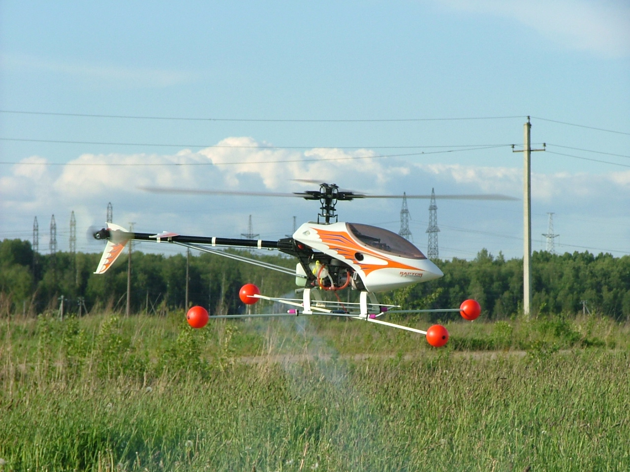

Непонял что вы имеете в виду.. Тренеровочные шасси? ..., такие с шариками?
Если в комплекте только перекрестие из прутьев и шарики для кончиков.., то можно просто стяжками скрепить(привязать к лыжам).., можно даже изолентой премотать.
На фотке вертик несколько другой... :) , но принцип тот же.
