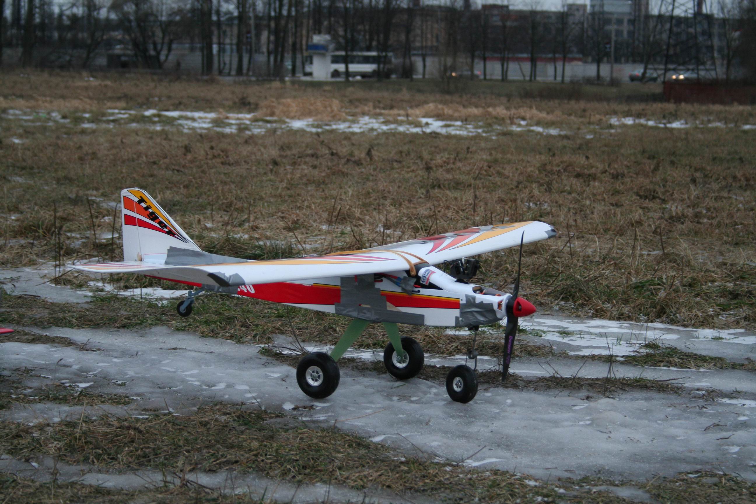

За прошедший месяц было совершено десять полётов. Пока все без камеры (установил на самолёт только кронштейн для неё снабжённый 2 сервами). При посадке было сломано 2 винта. Задние шасси полностью переделал - теперь вместо металлических стандартных стоек от этого самолёта колёса крепятся к стекловолоконной стойке Graupner от 180 класса :girl_hospital: Колёса сзади диаметров 120 мм, спереди колесо 100 мм, вместо калёной передней стойки использован сварочный электрод, который при посадке деформируется и смягчает удар как бампер. На хвосте стоит подпружиненное колесо 70 мм для смягчения удара. Самолёт в таком виде нормально садится на траву, но совершенно не предназначен для посадок на снег. Пока думаю, как быть :ninja:

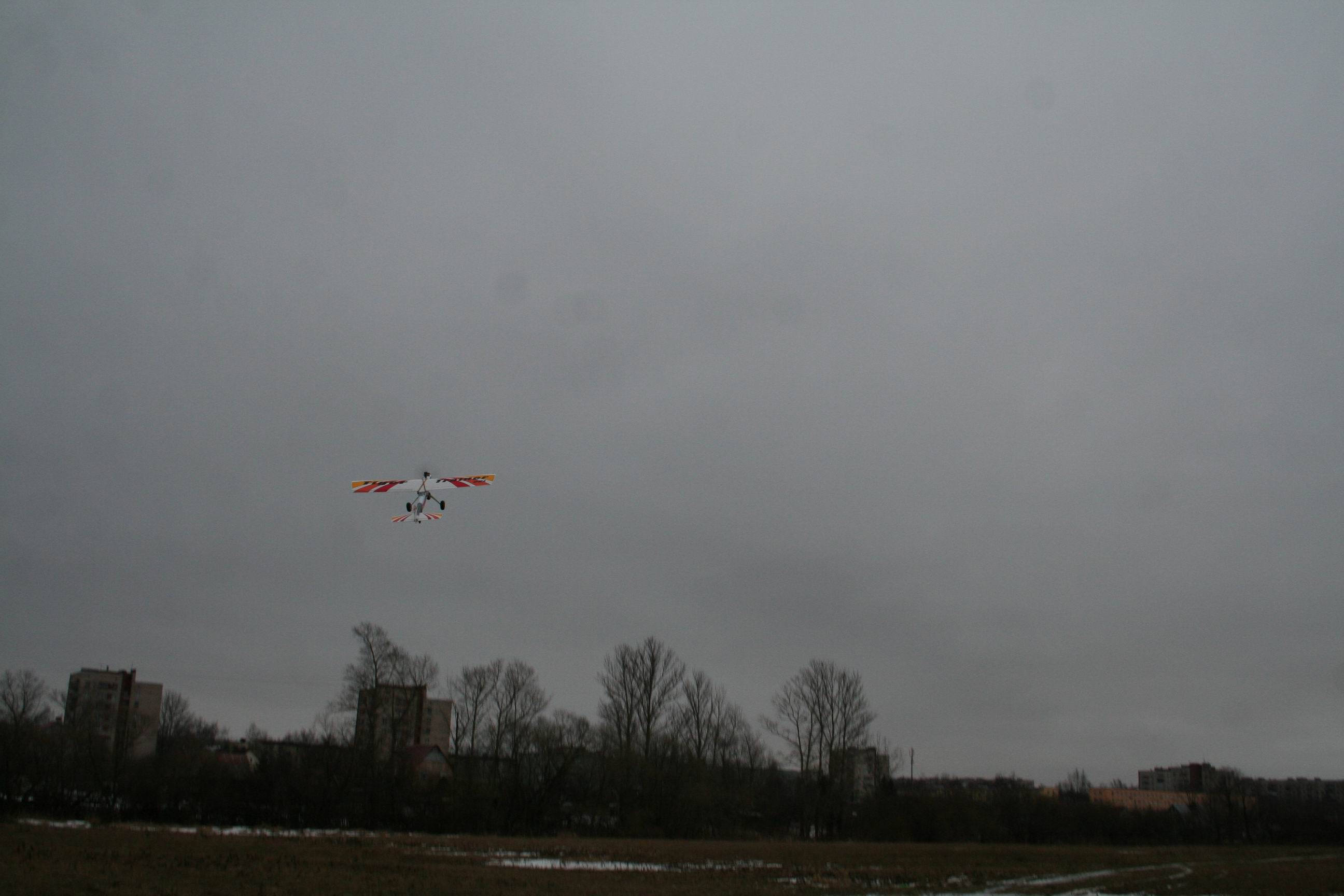

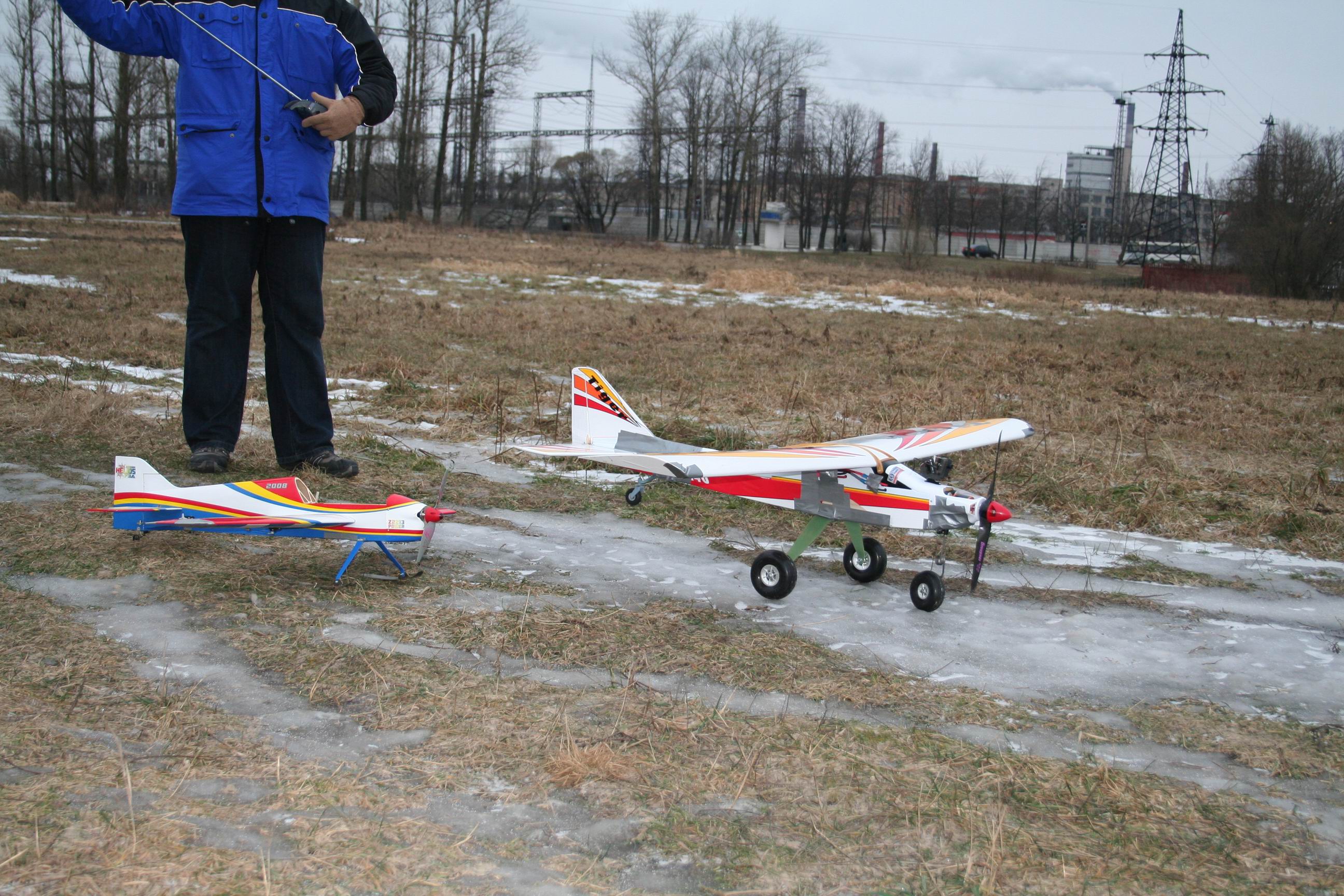

Отправлено 18 Jan 2009 - 18:58
Небольшой фотоотчёт по сегодняшним полётам. Набортная аппаратура телеметрии полностью установлена на модель и настроена. Осталось только развернуть наземную станцию. Винт Graupner 15x12" работает на ура. Самолёт летает в горизонте и делает мягкие повороты меньше чем на пол газа и есть отличный запас по тяги на всякий пожарный случай.
