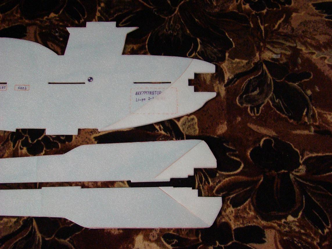

Отправлено 22 Aug 2008 - 11:52
ентот значок
предполагаемый центр тяжести?
ЗЫ: надо прикупить 5-и см скотч.
#23 Bil
Отправлено 22 Aug 2008 - 11:53
Да это центр тяжести. Скотч нужен шириной 20мм.

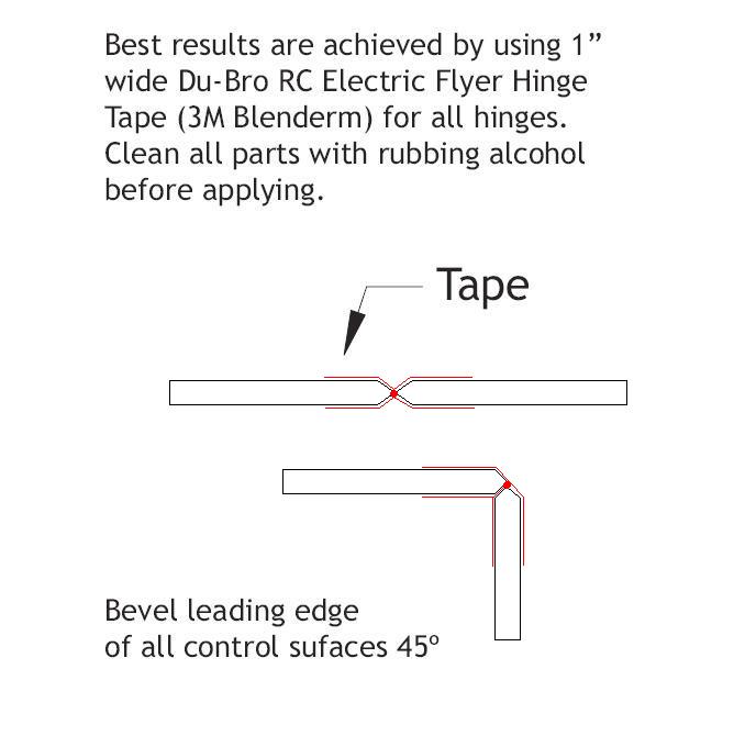

может воспользоваться такой схемой?
Не парься. Так будет сложнее сделать. Оригинальный вариант вполне надежен.

#27 Bil
Отправлено 22 Aug 2008 - 14:05
А нужно усилять другую часть фюзеляжа, перпендикулярную первой?
Совсем немного, вот так, только с двух сторон.

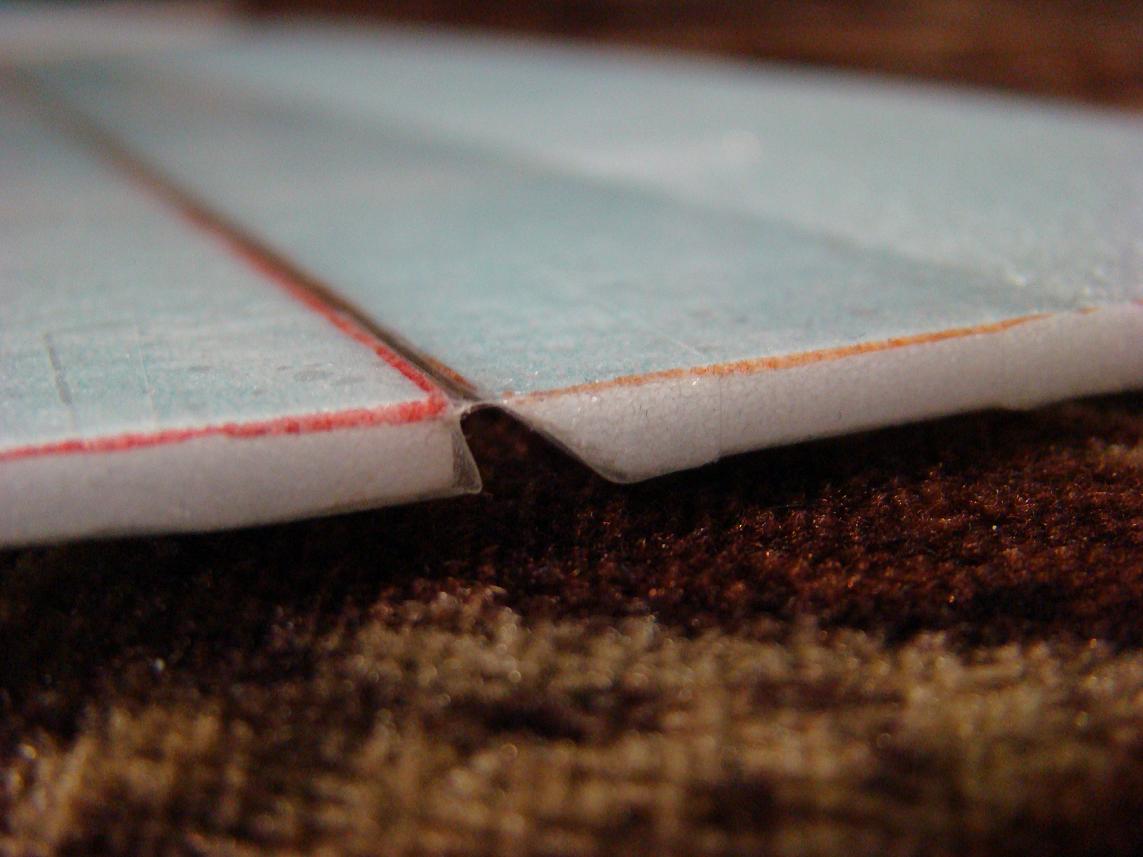

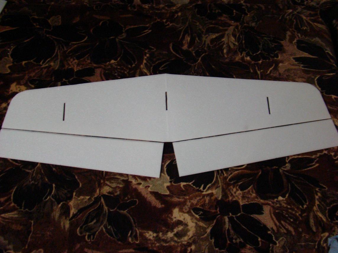

всем здрасьте! хочу сообщить о своих достижениях!
вчера усилил нос своего детища...
приклеил элероны на свое место по предложенной Bil'ом схеме...
фюзеляж пока не беду клеить. без карбона не кудА.
а к несклеенному фюзелю руль высоты не прицепишь... да и руль направления тоже... в смысле направление можно прицепить, только потом высоту некуда лепить.
обтянул передние кромки крыльев 5-и см скотчем.
после проделанных мною манипуляций взвесил груду резанного пенопласта: 76гр. то есть +10гр...
а руль направления по той же схеме лепить, Bil?

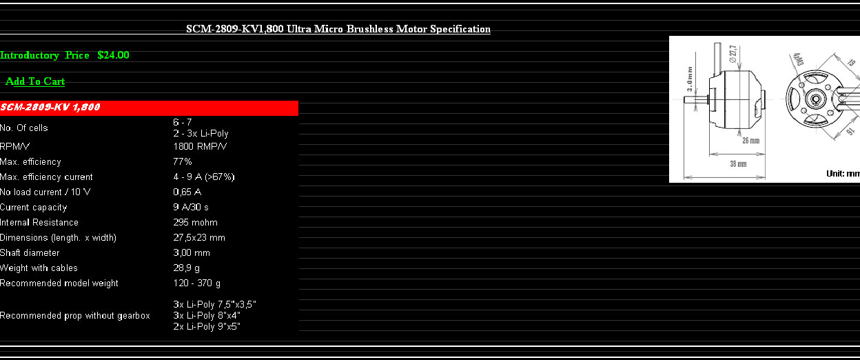

Вопросик такой возник, а для этого самолетика вот такой двиг подойдет?
мотор1.jpg и какой винт из указаных применить?
спасибо..
Судя по зарактеристикам, то, что нужно. :rolleyes:
А винт лучше ставить 9/4,7 красный производства GWS и стоит недорого.

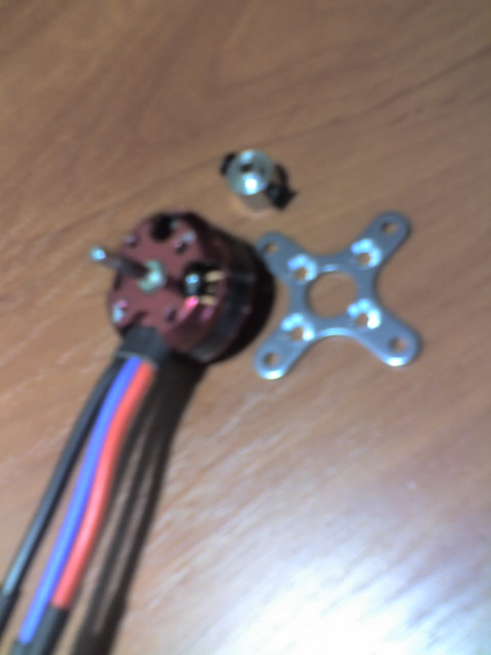

Есть проблема с креплением винта.
Дело в том что мотор (см. выше на одно сообщене) пришел без адаптора для крипления винта к ротору(крепление "валом назад"). В связи с этим придется что-то мудрить. Посоветуйте, что придумать... Я остановил свой выбор на креплении мотора на стандартной алюминевой мотораме крепящейся к рейке сечением 10*10. Но в этом случае добовляется лишний вес, чего очень не хочется... Если вырезать в фюзеляже место под крепление мотора на обычную мотораму("крест"),таким образом, что он будет крепиться валом вперед, то скорее всего это ослабит фюз и изменит центровку...
Что делать? немогу никак определиться..
Сообщение отредактировал Mewgun: 24 Aug 2008 - 15:19

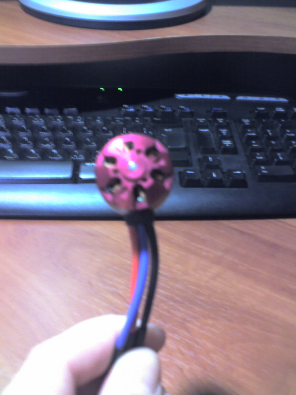

Качество убогое, но тем не менее...
Спасибо за тех. помощь
#37 Bil
Отправлено 25 Aug 2008 - 10:53
Тут всё просто.
На тыльной стороне мотора имеется внутренний стопорный шестигранник, его нужно выкрутить.
Затем снять с вала стопорную разрезную шайбу и располовинить двигатель.
В одной руке останется неподвижная часть с обмотками, в другой вращаюшаася часть с магнитами.
Делпем так, потом фоткаем.
