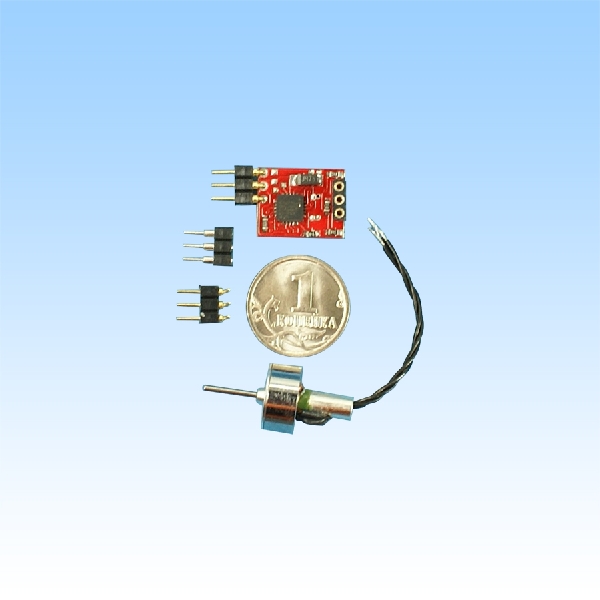

Что то умирает потихоньку тема. Немного оживлю. В свободное от постройки моделей время строим модели. Размах 26 см, S 4,3 дм, взлетный вес 20 гр. Сервы TOKI 2 шт, элеронная переделка из 2,8 граммовой(1,7 гр), мотор 2 гр HXT, регуль 3 А 0,7 гр, приемник Spectrum 6300 перенес облегчение( нету в нем теперь JST вилок, ни платы под ними-есть 2 микроразъема) вес 1,25 гр.с фантиком. Интересно вот что. У меня 3 таких движка, причем максимальные обороты у всех различаются и различаются значительно: на 1100 об первый крутит больше второго, третий на 700 менше первого! Сколько будет выкручивать четвертый, пока ещё не купленный?
Ответ: Четвёртый будет выкручивть столько, сколько нужно при условии что первые три будут использованы для освоения техники перемотки :D Вот такая задачка. Максимальная продолжительная тяга третьего 22 гр. Летать то оно хорошо летает, пошел уже чисто спортивный интерес по сбросу веса.

#24 oduvan
oduvan
  • 137 сообщений
Отправлено 25 Jan 2009 - 17:17
Это всё можно заказать в ефлае и 2 грама мотор и рег к нему - точно тот что на картинке !!! Моторчег этот фирмы LCD
81110140131227300.jpg вот такой
Сообщение отредактировал oduvan: 25 Jan 2009 - 17:18
#25 Liisvi
Liisvi
  • 301 сообщений
Отправлено 05 Feb 2009 - 02:52
Неа. Не LCD...
