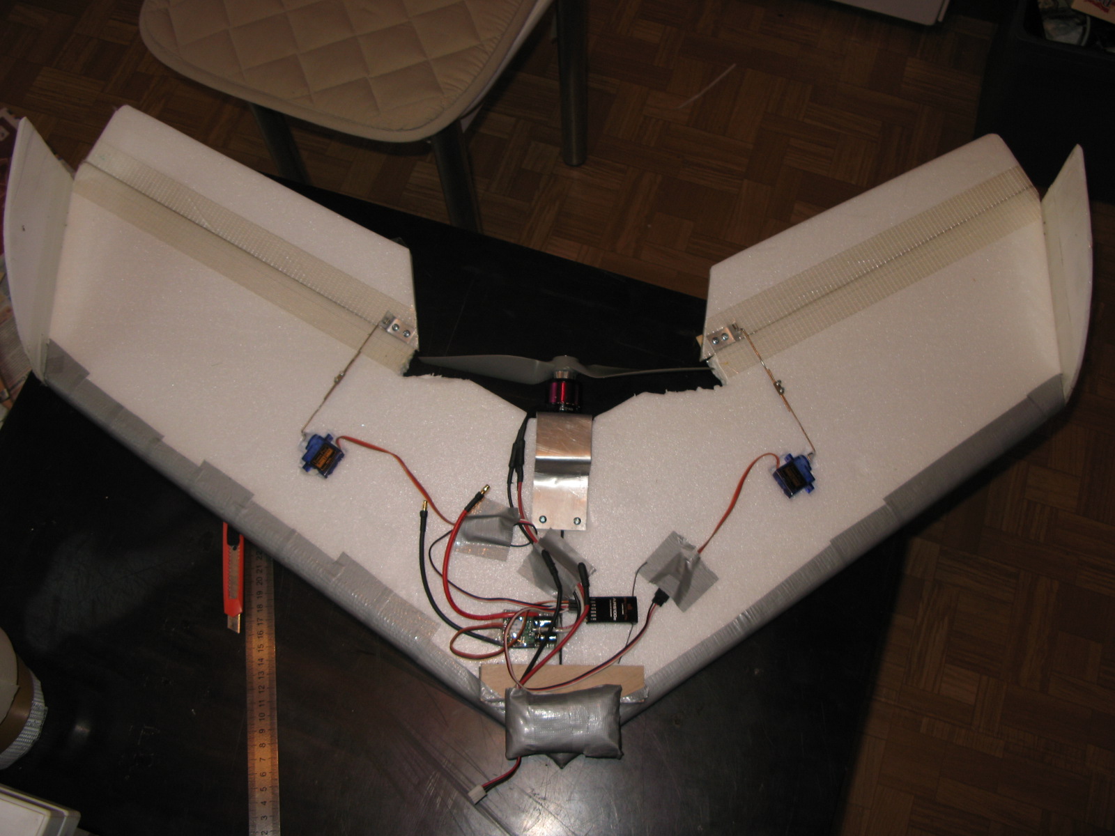

Всем привет! А я так увлекся с утра сбором крыла, что дособирался до дождя. Хотя еще вчера вечером полностью восстановил после краша свой уникальный по всеобщему признанию самик. А сморковил я как раз тогда, когда повстречались с Михаилом на въезде-выезде с поля, и тогда, когда я увидел впервые бутылочников живьем! Может быть забацаю себе такую цацку из бутылки минеральной воды? Так что очень хотелось мне приехать на поле посоветоваться на счет крыла, думаю буду делать по наитию. Поскольку я скопировал Свифт (80 см размах) хотелось бы узнать у Владимира про ЦТ такого крыла. Или будем экспериментировать. К сожалению пока что имею Липольку на 2 банки, 3 банки были куплены бракованные и я, к счастью, эту батарею сдал (1600 мАч). Теперь буду искать 3 банки 2100 мАч. Надеюсь он лучше поможет и с тягой моим летательным аппаратам, и с баллансировкой крыла. Мотор то не легкий, 60 грамм. Уже куплены АРС винты 8х6Е и 9х6Е ибо рыжие хлипкие какие то, и к тому же SF. Однако не получилось прикрепить АРС к пропсейверу...на крыле думаю оно будет не лишнее... Пока что конструктивно поднял мотор над крылом, штатно на Свифте мотор в плоскости крыла располагается.
180-185 мм от носа.
1. Крыло размаха 800 мм должно весить 300-320 грамм. Тогда оно летает просто сказочно :wacko:
2. Смысл пилотажевского крыла в материале, из которого оно изготовлено. ЕРР отлично клеится практически любым клеем (включая циакрин). Благодаря тому, что крыло сделано из цельного куска этого чудо-материала, его не "уводит" при ремонтах, а швы практически незаметны.
На мой взгляд основное преимущество мелких крыльев из ЕРР - их практическая неубиваемость в поле, что позволяет новичку именно летать и приобретать навыки управления, а не заниматься постоянными ремонтами летательного аппарата. Крыло такого размера, такого веса и из такого материала, как получится у Вас, явно не будет обладать этим свойством. Основные мысли выделил.

Я решил для начала с минимумом вложений сделать крыло сам. Затем на днях я забираю за символические деньги б/у крыло Вжик (чегой-то я не понял как его строить, стыдно мне :blush: ) Может разломаю да посмотрю чего да как!
А потом уже пехаю в Пилота* и покупаю там Свифта, возможно маленького! У меня движок то не маленький, поэтому скопировал Свифта побольше. Я не прав?
За установку ЦТ спасибо, будем пробовать!!! Осталось сделать уши, закрепить машинки (седня куплю надеюсь) и сделать тяги.

Как продолжение разговора с Владимиром, выложу несколько фото! Про свойства крыла не скажу, сравнить не с чем, увидимся на поле, можно будет сравнить оригинал с моей копией, бросающей вызов всем законам физики и постулатам аэродинамики!

Да, крыло летало, правда не так как могло бы, по словам товарисчей, и уже не так как бы я хотел (начинаю придираться)... Опять сегодня пойду в хозмаг, буду искать пластиковый уголок для моторамы. 500 грамм на полностью снаряженное крыло говорят многовато!
